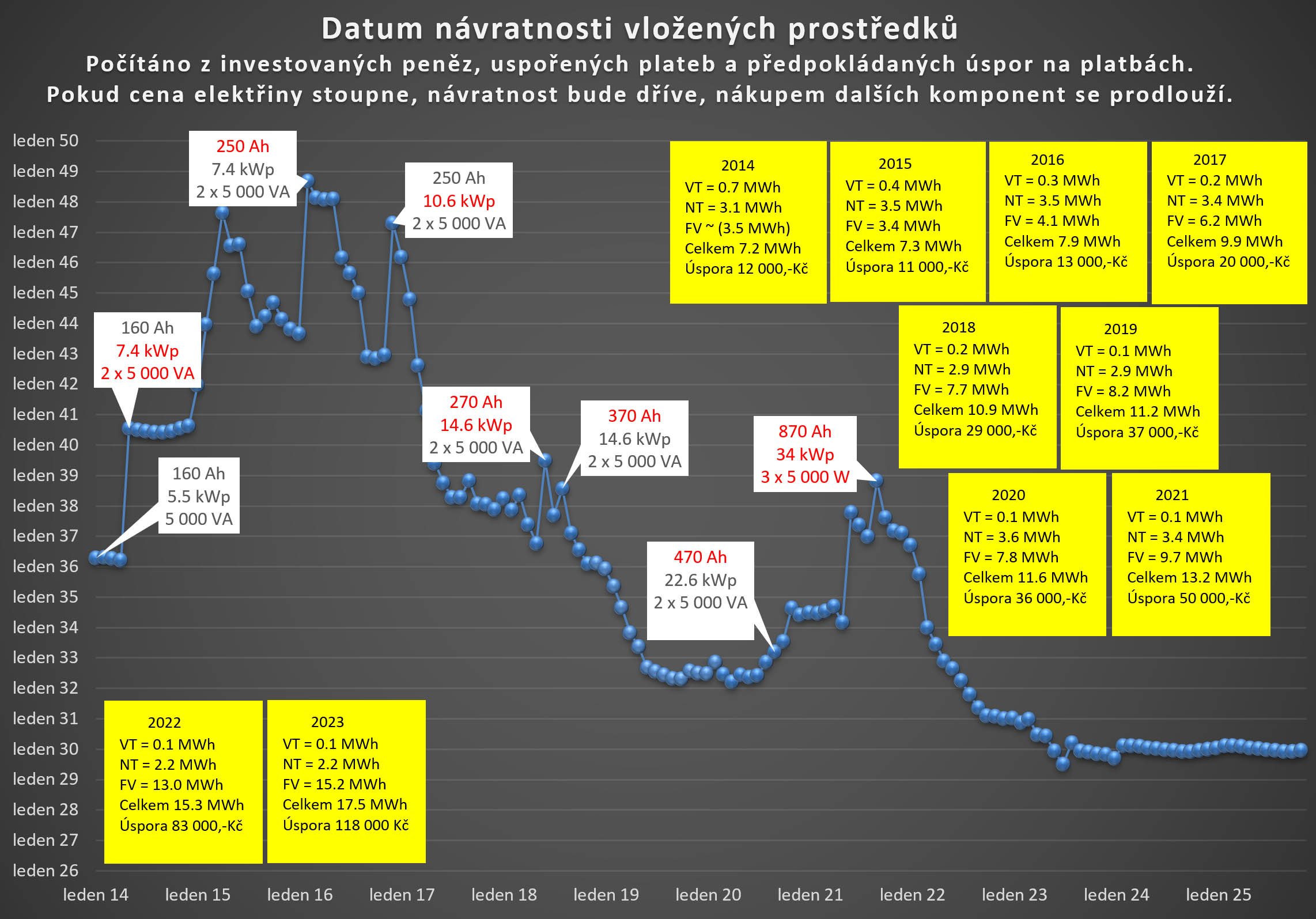

rva, jak se posunula doba návratnosti po těch dvou letech drahé elektřiny? Dával si tu statistiku tuším někdy v lednu 2022 za rok 2021, ale to bylo před zdražováním elektřiny. Taky jsi od té doby rozšiřoval. O ten plot a asi ještě něco.

Kamerový systém funguje 3 roky:
Kamery asi montovali v tropickém podnebí se spoustou vlhkosti, protože při ochlazení se většina rosila. Takže jsem je rozebral a vyměnil v nich pytlíček se silikagelem. Od té doby fungují bez problému. U jedné se neopatrností při skládání dříví poškodil kabel, ale jsou to standardní věci, tak nebyl problém z Číny objednat náhradu. Do rekordéru jsem dal 1TB SSD disk aby nebyl hluk. Systém si žije vlastním životem. Záznamy narušení jsou dohledatelné tak měsíc zpětně než je přemaže novější záznam. Nastavit se na nich dá spousta věcí, kamery jsou samy o sobě dost chytré, takže samy detekují narušení a k videu ještě udělají fotky obličeje ve vyšším rozlišení.
V okolí by to měl zloděj těžké. Slepá nezpevněná cesta k jen pár nemovitostem, kde každé auto v noci budí pozornost. A přes den žádné prázdné domky.

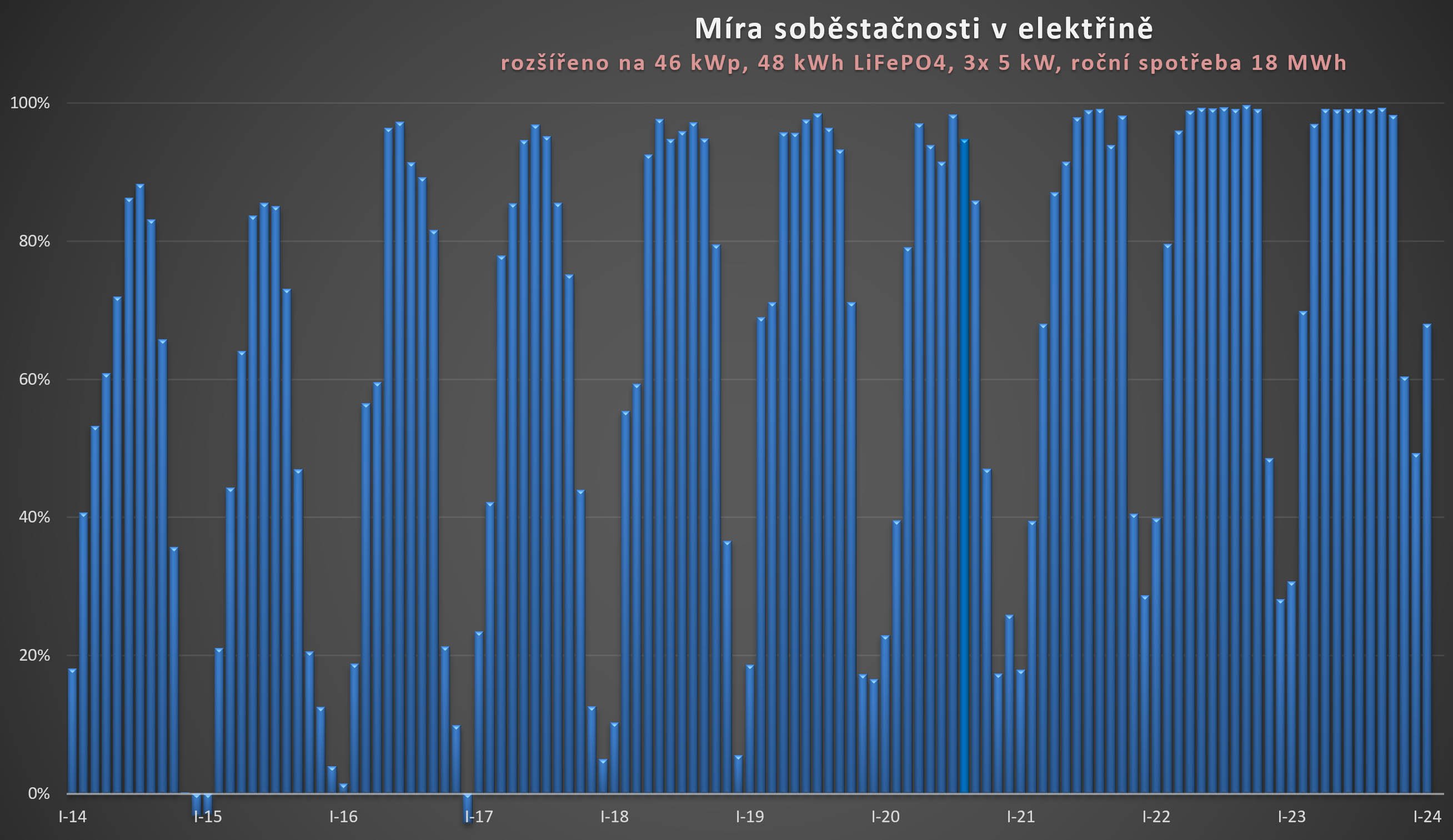

Když to zhruba sleduji, tak to vypadá nějak takto: A odhad měsíční úspory: Při takové měsíční spotřebě elektřiny: Se míra soběstačnosti změnila na: Elektrárnu předimenzuji proto, abych zvedl soběstačnost v zimě. A to hlavně na straně FV panelů, protože v zimě chybí výroba. Měniče výkonově stačí stejné jak v zimě tak v létě. Přebytky po zbytek roku umožňují realizovat to, co bych jinak nedělal. Pořízení tepelného čerpadla bazénu nebo klimatizací představuje jediný jednorázový výdaj, který to znamená, protože elektřina na provoz je zdarma.
Případné sdílení se sousedem zima - léto pokládám za zajímavé, ale do úplného odstřižení se od distributora nejsem (finančně) nucen. Je dobré mít takovou zálohu pro případ vážnější poruchy.
K soběstačnosti patří nezávislost. Čím víc jsem soběstačný, tím víc mohu být nezávislý. Nezávislý na síťových dodavatelích, nezávislý na bankách (dluh), nezávislý na libovůli politiků, nezávislý na zaměstnavatelích.
Spolupráce se síťovými dodavateli? Pokládám jejich praktiky za nemravné. Když nemusím, nebudu se na tom podílet. Obdobně pokládám za nemravné a korupční když politici rozdávají dotace. Opět - když nemusím, nebudu se na tom podílet.
A hlavně - fotovoltaika je fajn koníček a i když se v ní utopí peněz jako kuřák prožene svými plícemi, tak je s ní zábava.
U návratnosti záleží, jak to počítám a co dám do nákladů. Pořídil jsem si termokameru hlavně kvůli fotovoltaice, ale i na ostatní věci. Patří do nákladů, nebo ne?XKrement píše: ned úno 04, 2024 7:27 pmrva, jak se posunula doba návratnosti po těch dvou letech drahé elektřiny? Dával si tu statistiku tuším někdy v lednu 2022 za rok 2021, ale to bylo před zdražováním elektřiny. Taky jsi od té doby rozšiřoval. O ten plot a asi ještě něco.
Smyslem k bohatšímu životu je optimalizace. A jestliže máš 43kWp, a nahříváš vodu v bazenu, místo aby jsi ho zastřešil nějakým "domečkem", tak to není moc optimální. Spoustu energie asi ani nespotřebuješ. Přitom necítit se poražený molochy může být člověk i tak, že s němi spolupracuje a je jim partnerem. Ano, mám na mysli prodávat přetoky, protože takhle to dává smysl. Aspoň do doby, než někdo vymyslí baterii za rozumnou cenu, na kterou budu schopen jet celou zimu. A jejíž životnost nebude tak 10let pouze.

Však jo, každý to bere za jiný konec a není nikde napsáno, který ten konec je absolutně správný. Když v tom vidíš zábavu, plně to chápu. Dotace jsou zlo, to se tady shodnem.
Ty loňské a předloňské ceny tu návratnost docela krásně srazily.
Termokamara - rozhodně do nákladů. Je to servisní pomůcka. Stejně jako koště na sníh.
Ale asi bych si vedl tyto druhotné náklady zvlášť v kolonce.
