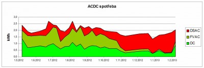

Chvíli jsem zpytovala svá data, a myslím, že tak nějak bude: měnič (Volcraft SW-1200) mění se ztrátou cca 20% včetně klidové spotřeby. Mám to zkomplikované o to, že mám docela významnou DC spotřebu, takže se mi ztráty na měniči, baterii a vlastní spotřebě systému schovají právě do ní.

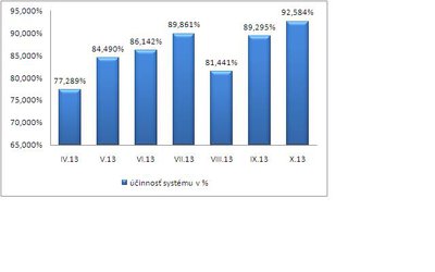

Zdravím!
Účinnosť som počítal voľakedy tu:https://forum.mypower.cz/viewtopic.php?f ... 856#p19856.
Len doplním čerstvý graf s údajmi za ostatné mesiace (október je len do včera, po dnešku to kleslo na 89,294% konečne dobilo batériu
Inak za celé obdobie 232 dní to zatiaľ vychádza na 85,011%. To tam nie je meraná DC spotreba asi 8W, ktorá nonstop vybíja batériu a samozrejme mám "len" 24V systém. Pri lepšej špedície energie (hlavne spotrebovávať energiu, keď už je nabité), by sa dalo z toho vytiahnuť ešte viac. V zime to pôjde zrejme dole, no hlboko pod 80% sa zrejme počas roka nedostanem. Tak je to asi OK
