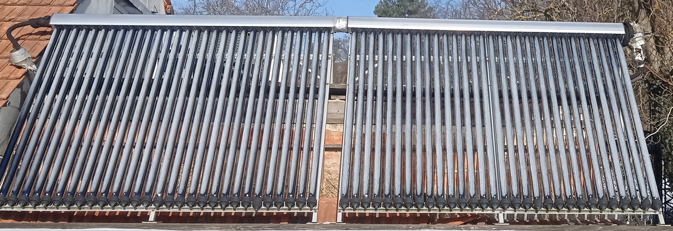

Je ideální počasí na kontrolu fototermiky. Námraza na heatpipe trubicích mizí všude stejně, tedy vakuum je neporušené.

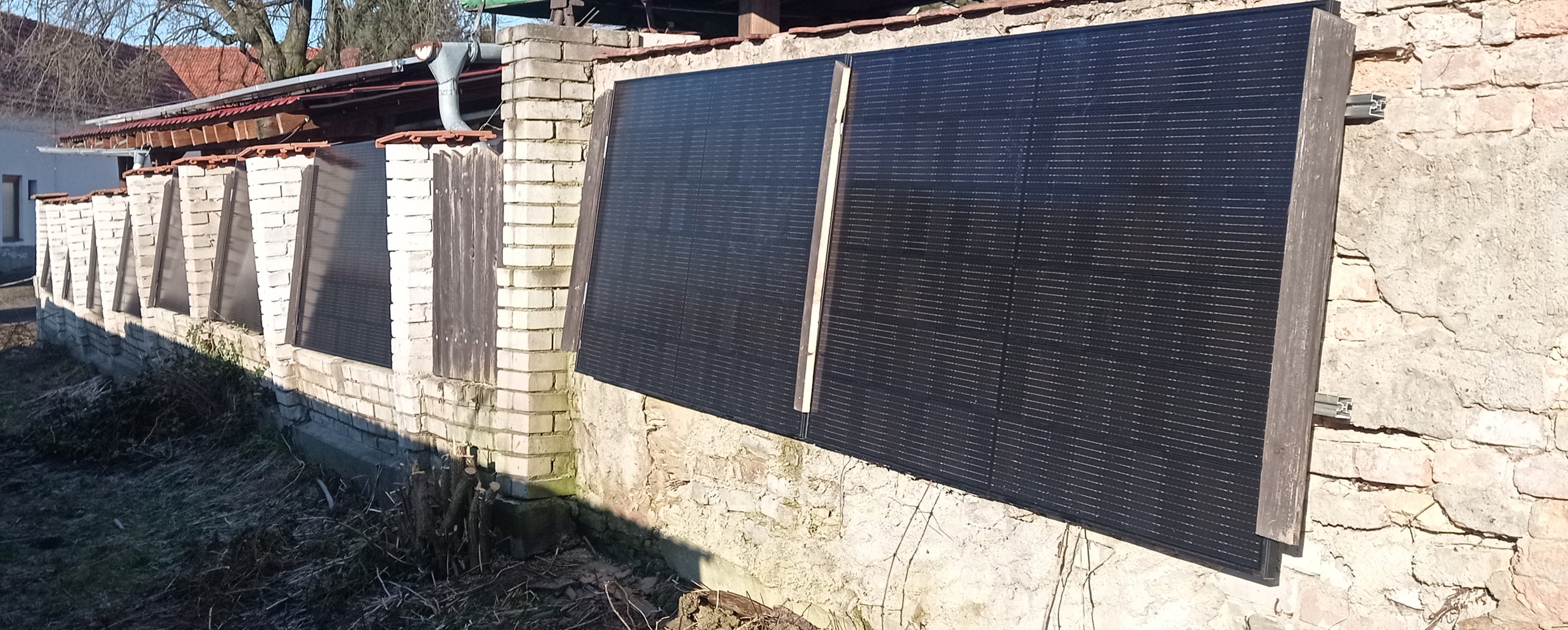

Konečně přes víkend lepší počasí, tak solární plot stojí. Jen jsem zase změnil zapojení a aby to šlo přidat jako další string k FV poli na střeše u plotu, musel jsem jich zapojit 9 do série. Proto jsou dva panely připevněny na opěrnou zeď.
String má dle změření jen o 5 V vyšší Voc napětí než to pole 8s4p nad ním, tak to celkem sedne. Slunce už je tak vysoko, že panely nejsou zastíněné. Ale stejně to bude potřeba jenom na dny temna v zimě, celé pole má totiž 16 kWp a je připojené na regulátor, který nezpracuje víc než 4.5 kWp. V tomto slunečném počasí mám v kombi boxu 3 stringy odpojené, nejsou potřeba

Ty prkýnka jsou dekorace, nebo to vážně něco drží?
Jaké je v vnitřní zapojení těch panelů? Vážně tphle něco vyrobí, když je tam na tom horním rohu stín? V kolik hod je to focené? Podle mě strašná škoda práce, když to pak má stíny a udělá to prd. Tedy prd jako panel, jako plot to poslouží asi dobře.
měřil jsis to kolik to dávalo?

Primárně to je plot. Jak jsem dříve uvedl, dokonce levnější než kdybych ho dělal ze dřeva. A nemusí se natírat. Dnes tento string dával max. 8A, když jsem ostatní paralelní stringy vypnul. Ale na to ho po většinu roku ani nepotřebuji. Sloužit by měl v zimě, kdy slunce nesvítí a je vhodné pochytat co jde z rozptýleného světla. Pak bude celých 16 kWp zapojených na jeden regulátor a budu rád, když budou dávat 500 W.
U těch panelů jsem o pár příspěvků výš i měřil co s nimi udělá zastínění a vodorovný stín na zkratový proud neměl vliv (na rozdíl od svislého stínu).
Ta prkýnka jsou ta lepší z původního plotu. Nejsou nosná a slouží pouze tomu, aby
1. zmenšily mezeru mezi sloupkem a panelem, protože fv panel má 1730 mm a mezera mezi sloupky je 2 m.
2. překryly stříbrné omega profily a šrouby, protože s nimi to vypadá moc technicky. Proto jsem vlastně hledal i FV panely které jsou černé bez výrazných stříbrných vodičů.

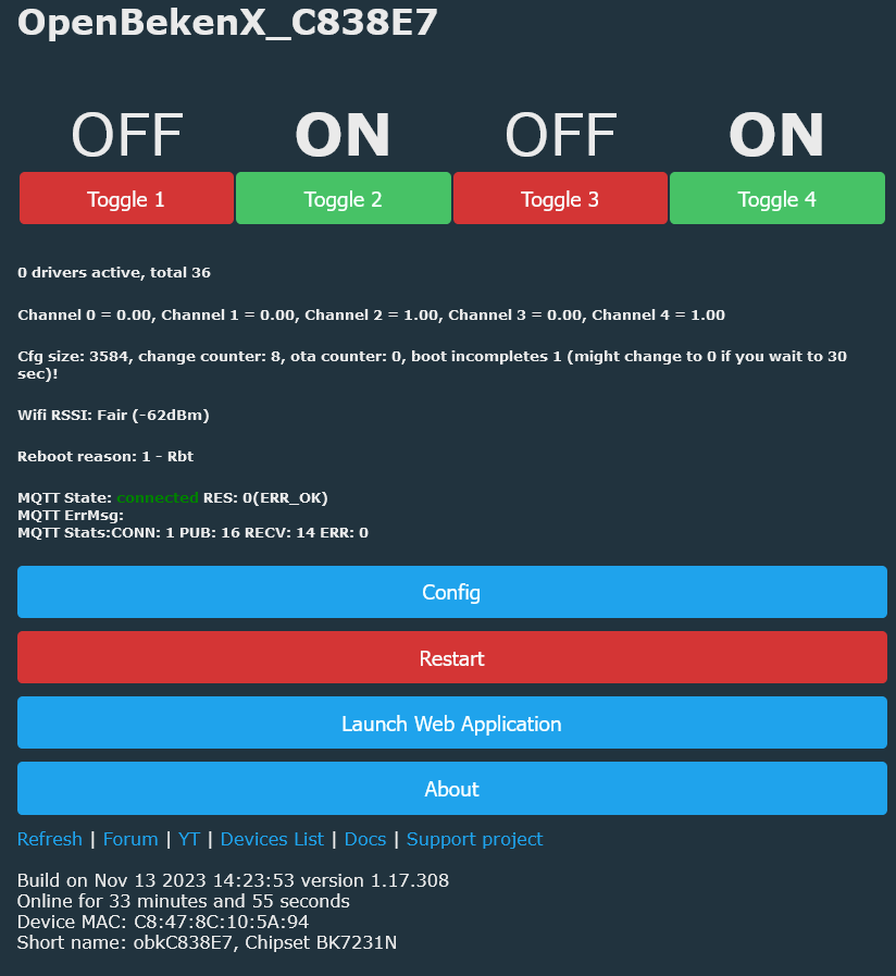

Tyua relé jsem přeflashnul takže už to není tuya ale OpenBeken a v případě potřeby bude komunikovat přes mqtt.
Musel jsem škrábnout plošňák, protože piny TX a RX se tady používají i na tlačítka a bez přerušení plošňáku za nimi to nekomunikovalo. Příjemné je, že se na zařízení mohu podívat a nastavovat ho přes webové rozhraní (obdobně jako zařízení Shelly):
