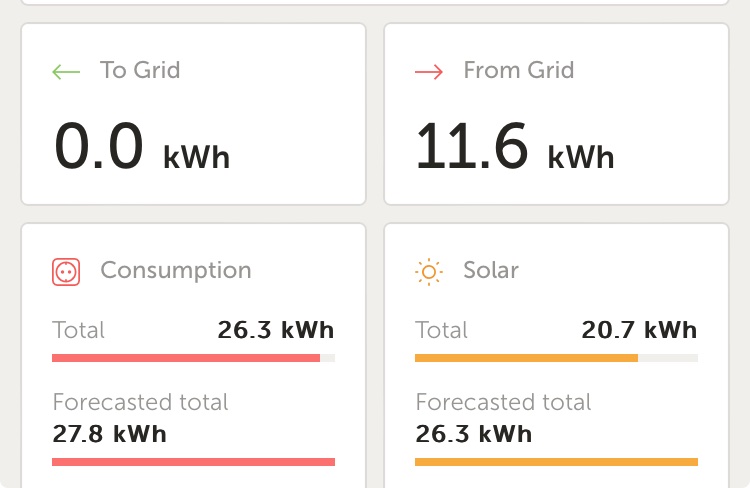

Mas to z ocejchovaneho/mid elektromeru?
Jinak z panelu do baterky rekneme 90 %, baterka 90 %, z baterky pres menic 90 %, no a hned je 6 kWh v prdeli.
Plus jestli tam mas carlo bez displeje, tak ten nema zrovna uchvatnou presnost, takze mas klidne i na ac strane neco jineho.

Nepobral to akumulátor z větší části a ztráty ?Karlik73 píše: čtv led 25, 2024 10:59 pmDal jsem tam blby fot, tady je to videt lip. Kde je tech cca 6kw z panelu?:)

Presne tak, je potreba ešte zohľadniť rozdiel percent aku za daný časový úsek.

No a o kolik se mezitím zvedla baterka???VRM to v této tabulce nezohledňuje Je to typický zimní den.Ráno to jelo na grid,to udělalo tu hodnotu.Pak začalo svítit a přepnulo to na FV.Zároveň se spotřebou to nabíjelo baterku.Tam je těch 6kWh.Žádná účinnost.VRM ukazuje pouze spotřebu na AC výstupu.To co přibyde v baterkách NENÍ spotřeba.Normálně tam umí být větší rozdíly a s účinností nebo špatným měřením to nemá nic společného.Jen počty pro 1.třídu.Karlik73 píše: čtv led 25, 2024 10:59 pmDal jsem tam blby fot, tady je to videt lip. Kde je tech cca 6kw z panelu?:)
Kvůli tomu to umí být také přesně naopak.From Grid 0,vyrobil jsem ze Solar 15,4kWh,spotřeboval 25,5kWh.Kde je těch 10kWh?Kouzlo?Ne,doplnily se z baterek.Jednouché...
