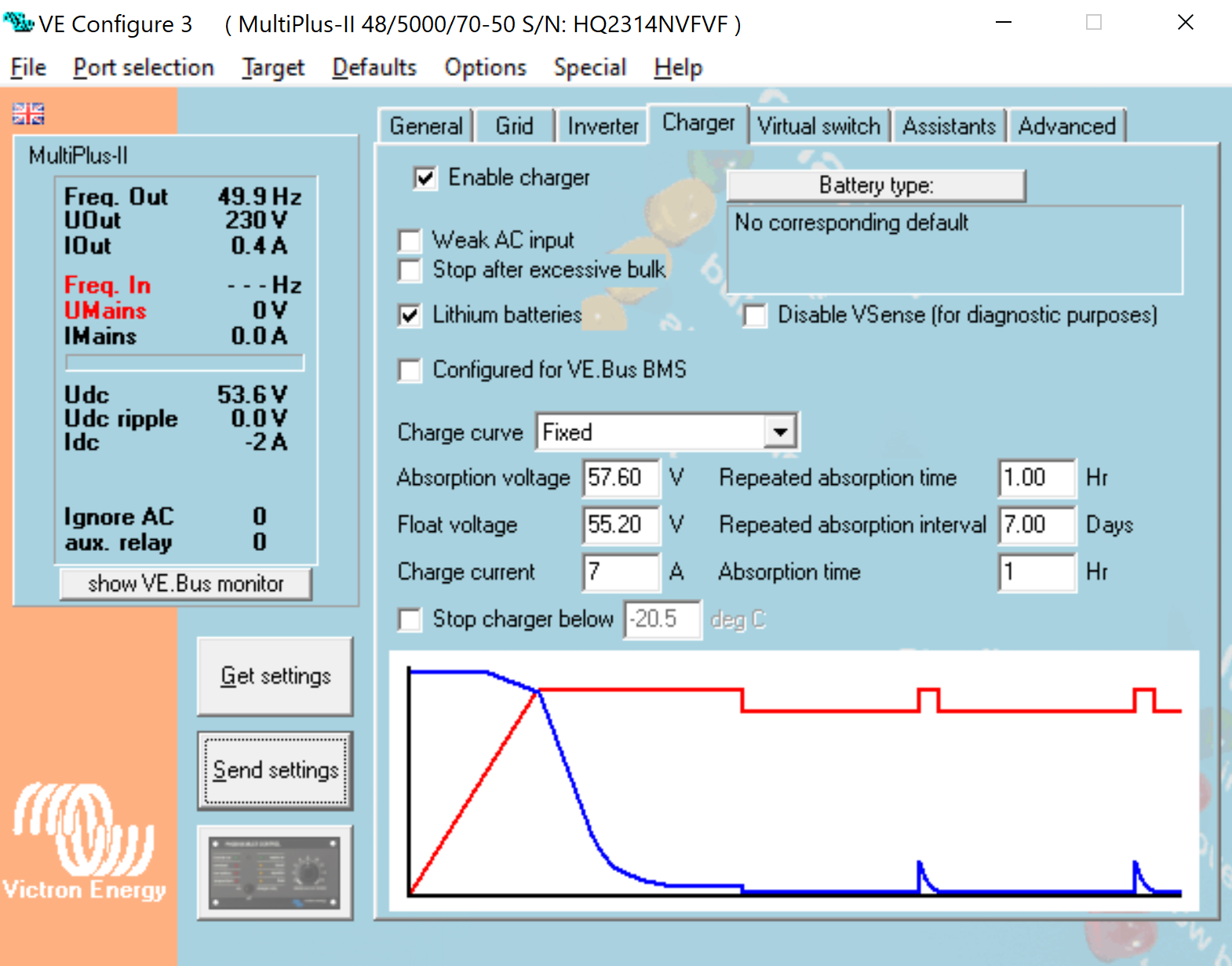

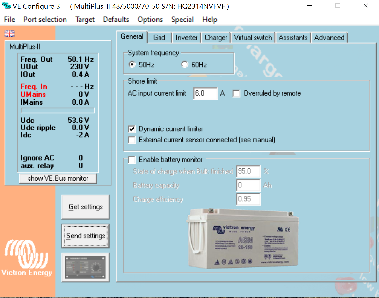

Chtěl bych požádat o pomoc s níže popsaným. Stěžejní otázka zní: Co mohu udělat jinak abych z elektrocentrály dostal 2000W?
Postavil jsem si VICTRON 48V systém s Multiplus 2 48/5000/70. Celý systém funguje skvěle viz foto -----
Připojil jsem elektrocentrálu BC 30E nominál 2800W https://www.enhlava.cz/Elektrocentrala-BC-30E-d11.htm a v VE configu při ON/OFF kombinacích jako Weak AC input, UPS function a změnách AC input current limit a Charge current jsem z toho nedostal více jak 500W kontinuálně bez odpojení.
Při těchto hodnotách nedošlo k odpojení elektrocentrály, ani k vibracím v Multiplus:
GENERAL záložka - AC input current limit 6 A (při vyšším nastavení docházelo k vybracím a odpojení)
a na
CHARGER záložka - Charge current 7 A (toto jsem zvedal o 1 oproti AC input current limit)
viz screenshoty

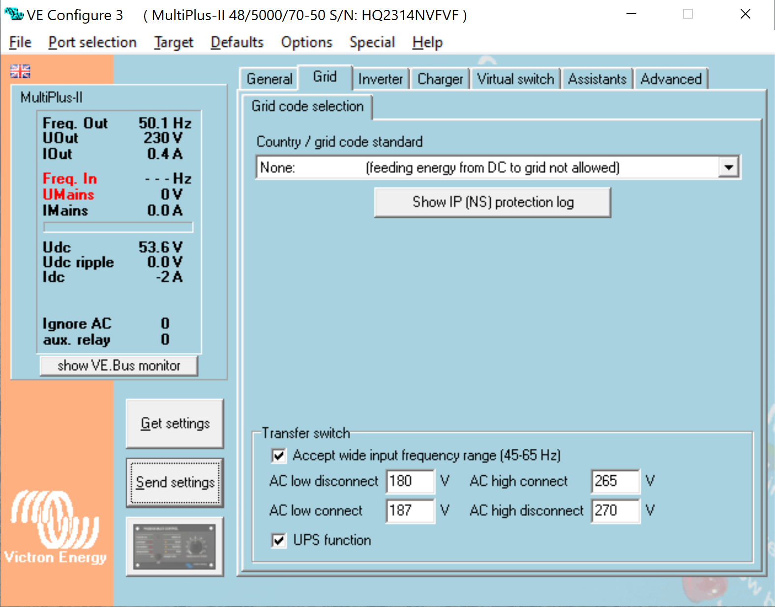

Zkusil bych nechat weak ac, ups vypnout, nabíjení omezit, nebo cvičně vypnout úplně a zkusit bez power asistenta jestli tím projde alespoň proud skrz relé. Pokud ano a s ohmickou zátěži ne, tak se mu prostě nelíbí nějaký parametr co z toho leze. Typicky se mi dělo, že centrála ačkoliv s avr, tak nestíhala reagovat dost rychle. Jedině co jsem viděl "funkční" byla centrála s invertorem a i tak se tomu nemohlo úplně nakládat.

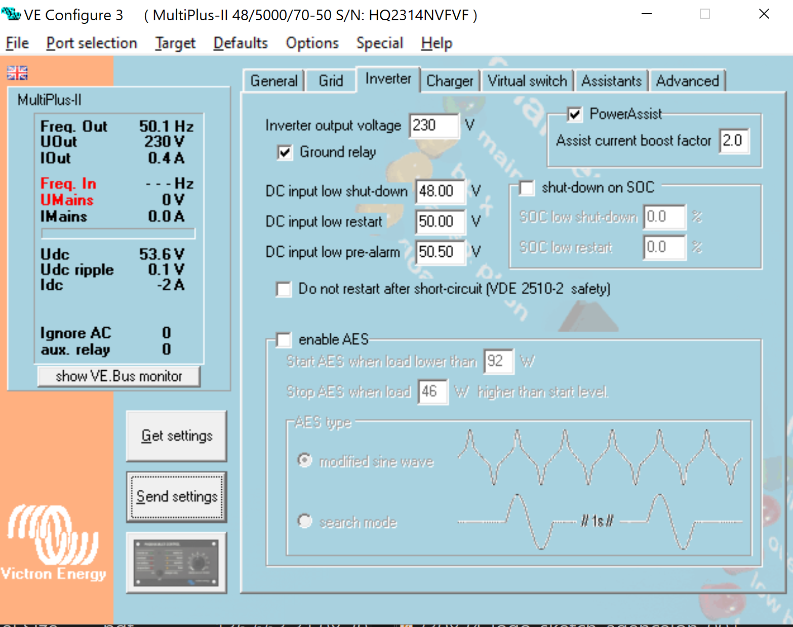

Ještě jsem si znovu prošel MultiPlus Generator FAQ https://www.victronenergy.com/live/multiplus_faq a víš o čem mluvíš. Je tam popsané to stejné co radíš v prvních větách
Myslím, že jsem to nezkoušel bez vypnutého PowerAssist. Zítra to celé projdu ještě jednou, zkontroluji spoje na kabelu, začnu od 1A AC input current limit.
Teď ale počítám a je tohle správné uvažování?
VICTRON doporučuje 80% výkonu generátoru. Při nominálu 2800W, je 80% 2240W, což je 9,7A max nabíjecí proud. Pokud nastavím max 9A Charge current v záložce Charger, tak to znamená maximálně 9A x 48V = 432W nabíjecí výkon. Což by souhlasilo s tím, co jsem z toho dostal cca těch 400-500W kolísavých.
Víc tam stejně nešlo nastavit, protože generátor pak nestíhal, jel na plno a padl mu výkon.

UPS vypnute, AC weak zapnuté - při vypnutém se to nechytalo
Nastavil jsem 10A odběr i nabíjení a dostanu z toho +-580W, což odpovídá výkonu elektrocentrály. Podle toho co se děje v síti, se to zvedne i nad 700W. Po cca 30min se výkon ustálil na +-640W.
Měl by prosím někdo konktrétní typ na výkonnější elektrocentrálu?
