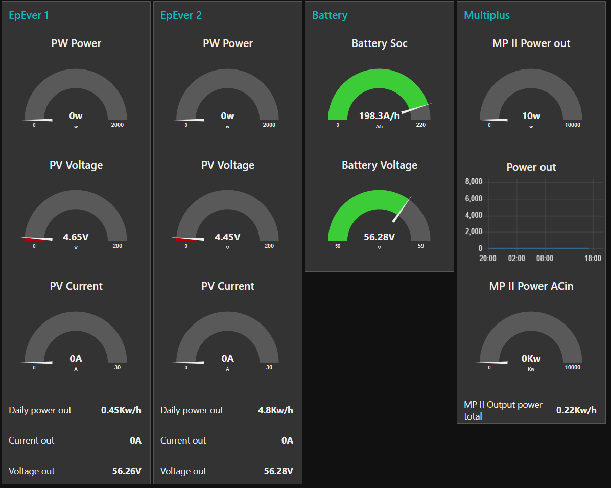

Podařilo se v Venus OS vyčítání přes Node Red z obou Epeverů, bohužel data jsou jen tam a do victroní vizualizace asi není šance je dostat. Udělal jsem si jen pro přehled vizualizaci přes to Node red, ale nějak to není ono, nejde tam dělat např. grafické zobrazení toku proudu a pod. Nechám Venus OS na raspberry pi, kde budu hlavně vyčítat data, řešit vytěžování a ovládání měničů, vizualizaci a sběr dat pak pořeším na HA.

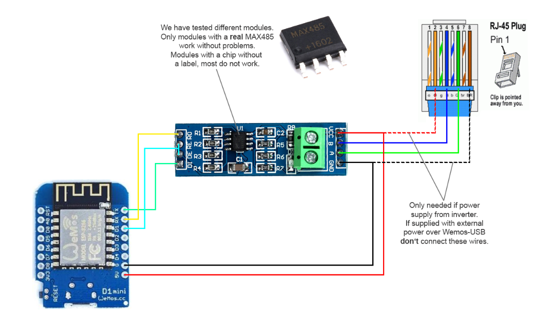

- Příspěvky: 7357
- Reputace:1039
Re: epever a vyčítání do venus os/vrm
Použil jsem jejich zapojení, https://github.com/softwarecrash/EPEver ... ki/Wireing, krom teda toho, že MAXe napájím z 3,3 V. Sice podle datasheetu ESP má sežrat 5 V TTL logiku, ale jednomu ESP jsem minule odpravil jeden vstup (při experimentech s tím elektroměrem), tak to radši nechávám na 3,3 V. Akorát na to budu muset mrknout osciloskopem, dost to při čtení epeverů chybuje, alespoň dle té webserial konzole, co se na tom ESP dá pustit.
Ještě teda tomu zkusím snížit počet zařízení, naštěstí to nemusím fyzicky, stačí naklikat, kolik jich mám
Edit: tak to budu muset zkusit i fyzicky, protože to chybuje též. Ale do sklepa dnes už nelezu.
