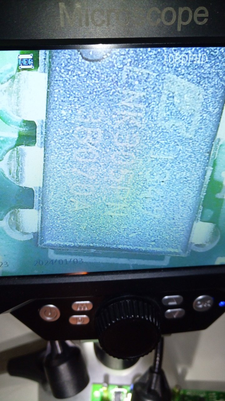

Havarijní si nepamatuji ze šachet jsem vytáhl jen toto.lzahradil píše: úte led 02, 2024 9:33 pmJak je vůbec u bojleru s elektronikou řešené havarijní jištění (tepelná pojistka)?
Normálně tam bude na ovládání nějaké NTC. Ale havarijní ?
To tam samozřejmě musí zůstat
Nevím proč NTC značí jako D, asi nějaká klamná finta. Odpor je na všech čtyřech NTC přibližně stejný, při pokojové teplotě vidět v kiloohmech. Jsou dvě lišty po dvou, se společnou zemí (červený drát). Takže dvakrát třížil. Jedna sonda DPS vypadá odlišně od druhé DPS is konektory vypadají každý jinak, prostě odlišení jeden od druhého, asi další fligna, protože hážou stejný hodnoty, ale jeden je asi jako pojistka a druhý termostat...
Přesně toto tam je:
Absurdně pod smršťovačkou smd trpí v šachtě více, možná ale jde jen o nějaký neopláchlý kyselý tavidlo z výroby.
3x2000VA-VMP-par, NiCd 24V, 22x210-320Wp, 2x85A-VMPPT, ABC-&-XYZ mypower.cz Ať ti to běží jako hodinky na baterku s čerstvou expirací!
