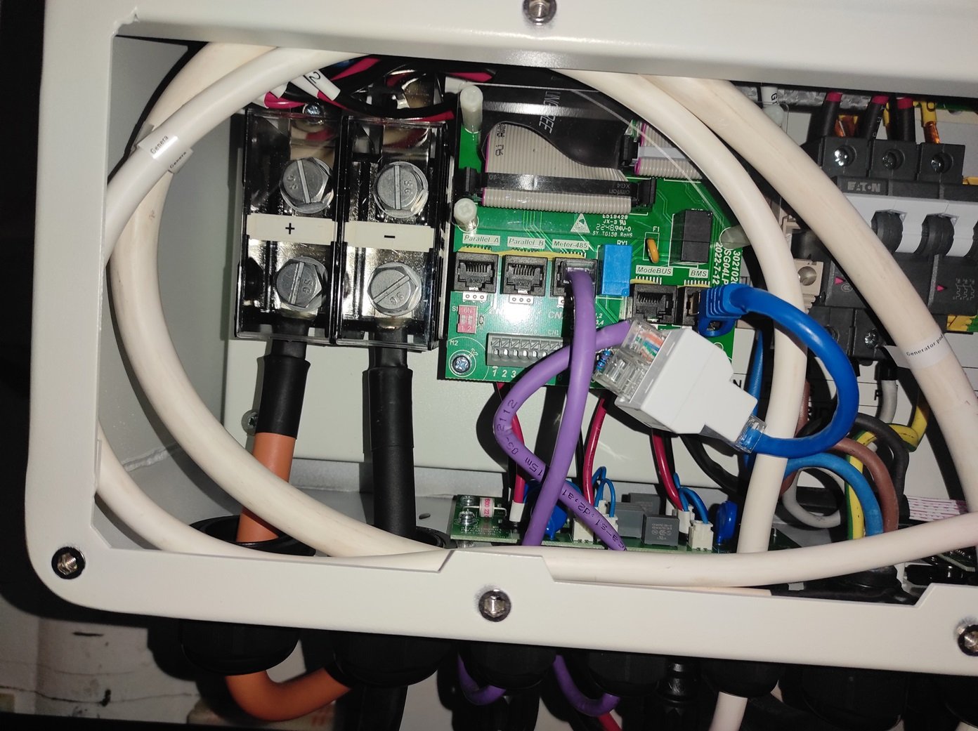

Modbus protokol, v tomto vlákně zmiňovaný, využívá RS485 linku - pochopil jsem dobře, že fyzicky ho mám připojit na konektor označený jako "ModeBus"?
Konektor jsem zapojil podle návodu, ale nejsem schopen přes něj nic vyčíst. Vyčítal jsem přes function code 3 data od adresy 0 a nic (žádná odpověď). Jak vyčtu data ze střídače?-

Ještě měnič doma nemám, ale hodlám vycitat data dle tohoto navodu do HA
Z portu bms střídače se využije piny rs485
Kód: Vybrat vše
https://github.com/klatremis/esphome-for-deye

Ano z bms portu deye vytahnu dva kabely, dva piny canH a caL pro komunikaci CAN s baterii a piny A,B a zem pro rs485 na komunikaci s home assistentem.

Ano tomu zapojení rozumím. Prostřední piny CAN jsem nechal být a ke krajním jsem se připojil přes RS485 dle zapojení (zkusil jsem piny 1-2-3 i 6-7-8). Jen co jsem otevřel port, sypaly se na mě nepřetržitě data, takže tento port už je "nějakou" komunikací obsazen. Zde je pár dat co tam běhá.
Kód: Vybrat vše
19 DC 6D 8D 5C 3C EC AE 77 59 B8 47 93 C2 85 C2 73 08 85 C1 8C 1B 5D 0A E6 78 F0 5F C6 83 37 AF 2C 64 75 77 96 F7 25 3E 55 06 E7 CE 96 3D 78 F4 40 59 75 6E AC 61 37 D6 3A 38 83 2A 16 10 AE 63 90 04 7A 25 49 ED CC BF 5E B7 70 96 11 CF 21 89 ED 1F 12 FA E5 25 51 E6 A1 45 C5 F7 90 02 47 A3 1F E7 47 D4 A7 FA 82 E4 48 DF C6 C0 40 A4 64 AB 3D 37 3C D0 84 D1 B6 09 34 BF DA A6 FD C9 1E A9 AF D4 61 FC CD 05 C1 16 DF 39 91 61 32 45 44 49 76 EC 68 B3 16 CC 44 79 53 17 CD 8F FB 5F 92 5A D4 B0 64 8B B2 B4 EE CE 3F 41 26 DA 69 C7 EA BB 5C 14 22 DB 1F 0C D2 C3 28 DB B3 23 B7 3A AF 4C 93 56 36 89 85 97 B4 45 14 9F 9D 41 F9 0B B2 6E AB DE 9A 00 95 3D AD 1E 1A FD A7 A7 B1 D7 E8 22 C5 93 41 64 C9 E5 3C C7 9E 56 67 9B 1D 85 6A 09 E3 41 55 4A A3 92 92 92 C5 BC 26 50 30 C8 C0 89 4B 6A 17 33 7E 6E 7E FE 6B 4B 0A 72 38 8C 70 9F DA 3D 05 D3 2D 30 96 45 25 F6 E3 23 9B D7 75 C7 76 21 44 B7 E8 3B 54 45 87 CA 03 D4 AC 9D 8D 68 1F 29 A6 46 3C 3D 1D 95 B1 D1 F8 8B 71 E8 46 82 A3 A1 F0 10 E6 47 AC 36 28 7B 3E 09 93 B5 09 65 28 83 D5 55 DA D3 02 49 04 CA A2 94 92 A8 B5 9F C7 3D 2F 4D 85 D2 CD D4 B6 B6 1D 07 76 EA 5F 18

Ještě jeden dotaz.. K čemu je rozhraní označené jako "ModeBUS"?
