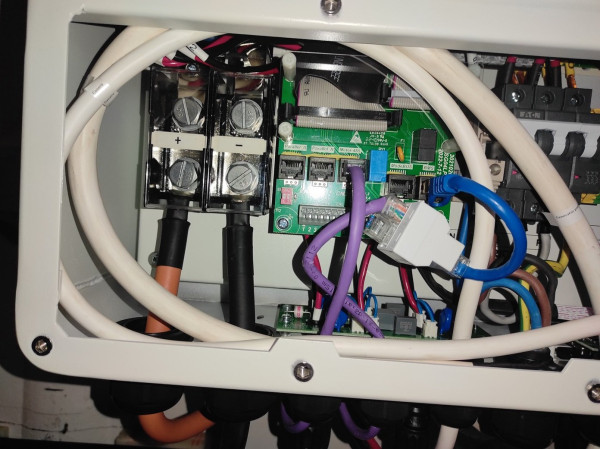

Modbus protokol, v tomto vlákně zmiňovaný, využívá RS485 linku - pochopil jsem dobře, že fyzicky ho mám připojit na konektor označený jako "ModeBus"? Konektor jsem zapojil podle návodu, ale nejsem schopen přes něj nic vyčíst. Vyčítal jsem přes function code 3 data od adresy 0 a nic (žádná odpověď). Jak vyčtu data ze střídače?

Re: Deye hybridný menič
Ještě měnič doma nemám, ale hodlám vycitat data dle tohoto navodu do HA Z portu bms střídače se využije piny rs485

Na tom portu ale už nějaká komunikace běhá, tak nevím.
Ano z bms portu deye vytahnu dva kabely, dva piny canH a caL pro komunikaci CAN s baterii a piny A,B a zem pro rs485 na komunikaci s home assistentem.
Ano tomu zapojení rozumím. Prostřední piny CAN jsem nechal být a ke krajním jsem se připojil přes RS485 dle zapojení (zkusil jsem piny 1-2-3 i 6-7-8). Jen co jsem otevřel port, sypaly se na mě nepřetržitě data, takže tento port už je "nějakou" komunikací obsazen. Zde je pár dat co tam běhá.
Ještě jeden dotaz.. K čemu je rozhraní označené jako "ModeBUS"?
