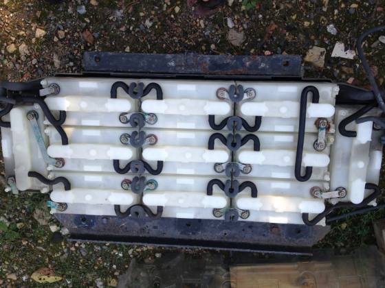

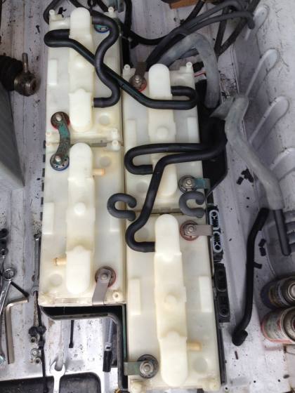

Re: Oživení NiCd Saft 100MRE
Takto vypadá zadní co budu křísit

Takto to vypadá na odúmrť. LFP bude dobře sloužit.stepynek píše:Takto vypadá zadní co budu křísit
tak že v jednom tom bloku jsou čtyři články nebo pět????stepynek píše:Takto vypadá zadní co budu křísit

Nic nevrtat, centrální dolévání by mělo jít sundat. Při nejhorším jít s hustým elektrolytem přes centrální dolévání tak, že bude hustota v normě, ale měl by ten pětičlánek nějak otevřít.

takze clanku tam je pet, jsem kousek od Jihlavy a obavam se ze nedestruktivne se k clankům nedostanu. Jedine centralni rozvod na vrsku baterie. Uz jsem jednu spatnou rozdelal a zpet nelze

No tak bych se stím tak neloupal. Nasadil hadici, má to cca 30 kg, protřepával a dělal klystýr podle postupu. Nejprve použitým elektrolytem potom demi vodou a nakonec v klidu novým elektrolytem dokud nebude vytékat správná hustota. Chce to se vytvořit nějaký pracovní prostor o třech hladinách, např stůl - baterie, na stole bezpečně napevno židle pro upevněnou nádobu z které se dělá klystýr a pod stolem zem s bandaskou. Nádobu s kohoutem s hadicí. Nikdy ne pozink nebo hliník nebo jiný barevný kov. Používat uzavíratelné bandasky kvůli CO2. Nepoužívat v žádném případě dešťovku nebo nečistou vodu. Osmóza v základním tří nebo čtyřfiltrovém provedení není zas taková horentní suma, cca do 4t a demivody je dostatek.
