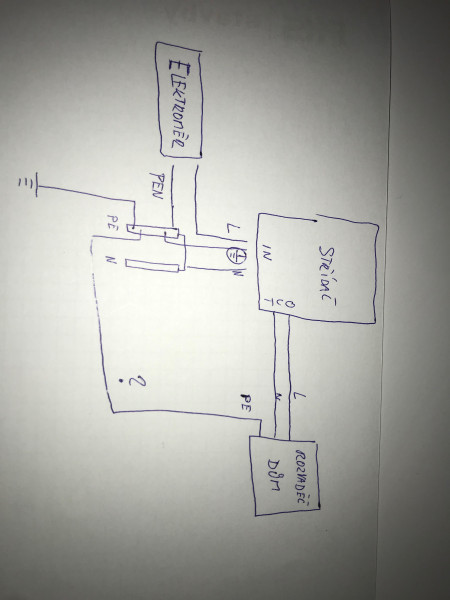

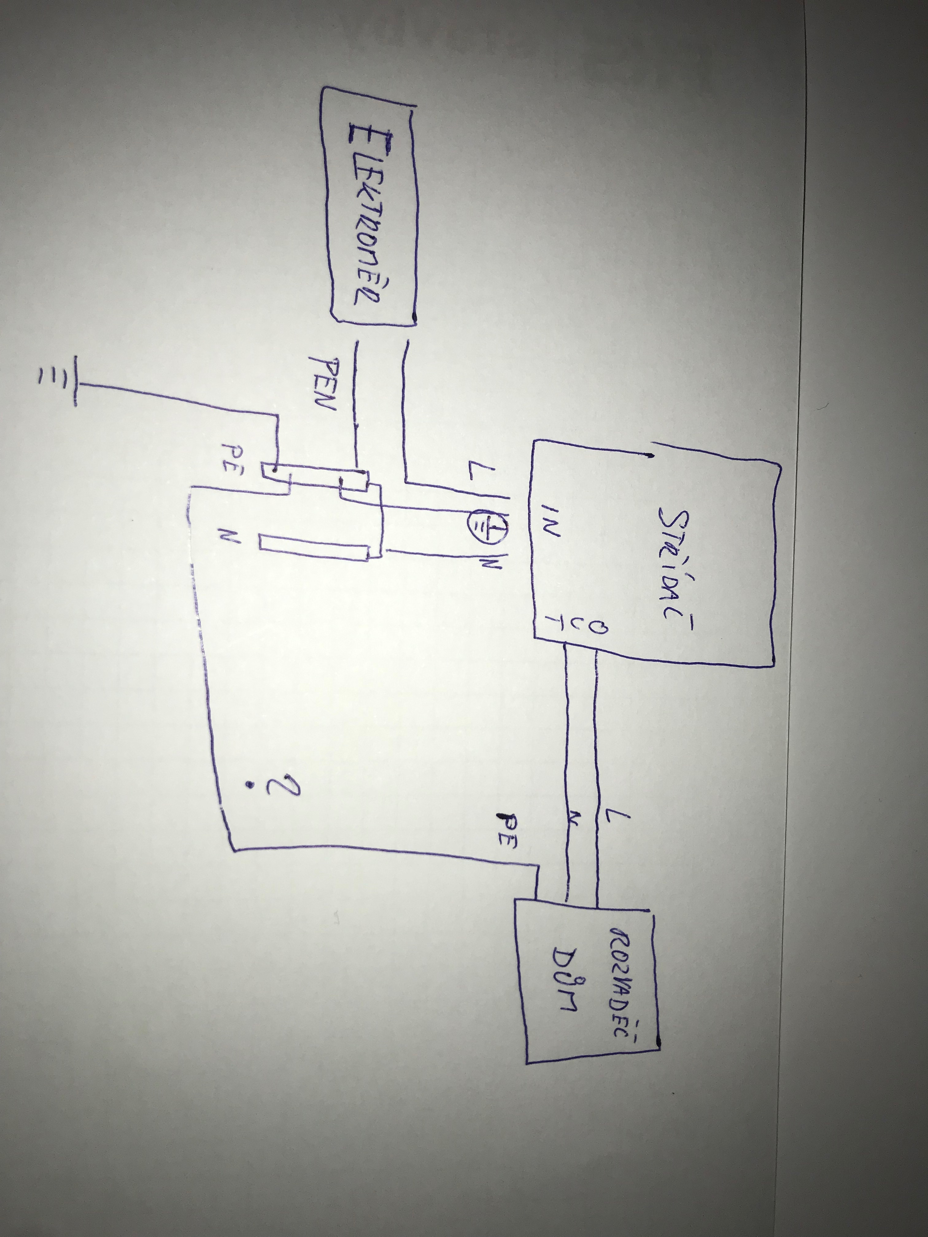

poradí mi prosím někdo zapojení konkrétně Isolar SMG II k síti a k domovnímu rozvaděči? Rozhodilo mě, že PE na AC in je spojené s N na AC out takže se mi ve finále propojí obě N na vstupu i výstupu a nevím jestli to vadí? Pokusil jsem se udělat amatérský náčrt. Omlouvám se jestli se to už řešilo, ale nikde ani zde na fóru nebo Googlu jsem nenašel jasnou odpověď. Pokud jsem nedal dostatek informací nebo napsal něco špatně tak se omlouvám, jsem jen amatér.

Já to propojuji hned na svorkovnici měniče, tak jak mám na viewtopic.php?p=185817#p185817

Tak paráda. Moc děkuji za odpověď. Nad koupí střídače jsem docela dlouho rozmýšlel, tak bych si ho nerad odpálil hned kvůli špatnému zapojení. Děkuji, přeji co nejvíce slunce do příštího roku
