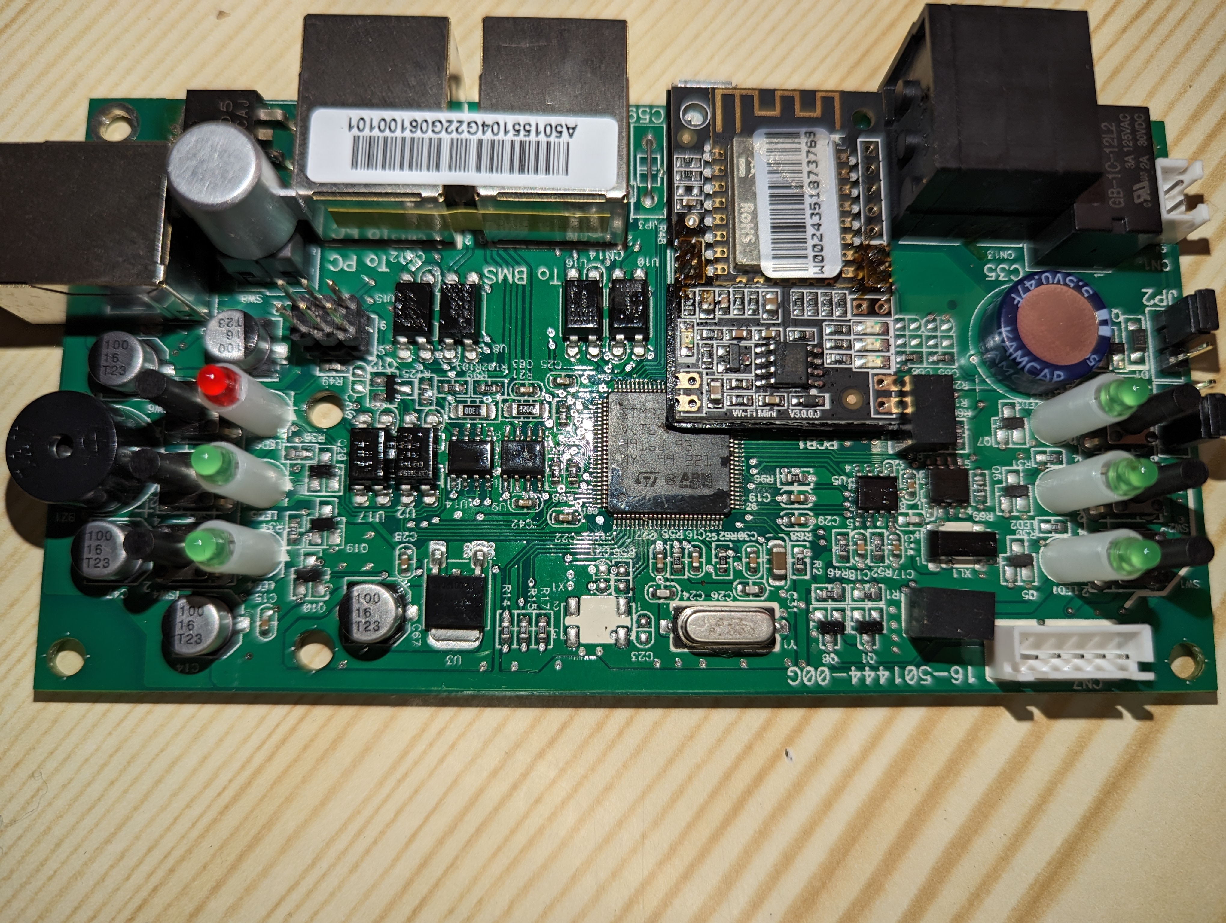

CPU je tam osadené STM32F107VCT6 foto dosky prikladám (dúfam, že sa mi to podarilo dostatočne detailne odfotiť).

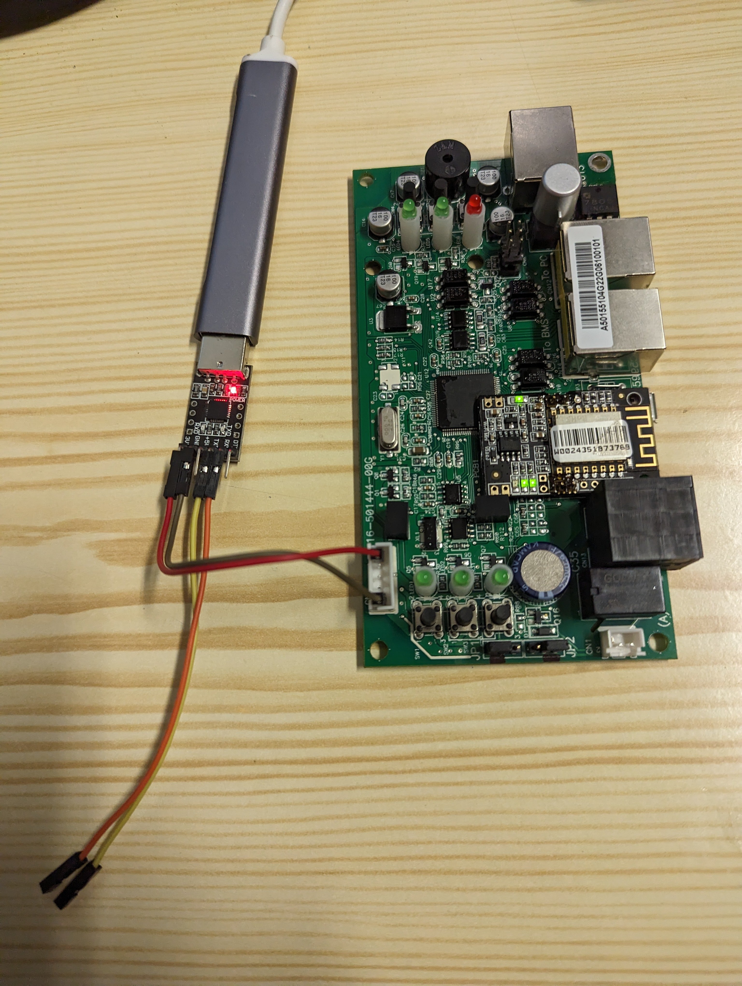

Takto nejako si to predstavujem . . .smeyko píše: pát pro 15, 2023 3:49 pmTo mi je jasné, aj keď si myslím, že na doske je nejaký programovací konektor/piny kvôli výrobnému procesu a viem že tieto veci zbehlý programátor ako vy zvládne. Potrebujem nejakou radou postrčiťproasnet píše: pát pro 15, 2023 8:40 amBez programátoru na daný arm nic nestáhneš. Nevím co tam je osazené za cpu, ale pracuji s Atmely, ty mají ISP port na programování, a mj. se tím dá i stáhnout binárka z cpu, pokud není zamčený program.

Podle datasheetu, osmý zleva dole když si to podle písma vyrovnám, je na pinu 33 což je SPI, je nějaký bordel. Jsou tam tři série oddělovacích optotransformátorů, takže hádám, že by to neměl být pro dispej konektor takový problém když se doněj pustí co nemá. Asi bych si vzal zubní kartáček, měkký typ, vodu nebo líh a vyčistil to. Potom hledal ten zkrat. Jestli tedy nezmizne po očištění.

To je popol z cigaretygupa píše: pát pro 15, 2023 7:14 pmPodle datasheetu, osmý zleva dole když si to podle písma vyrovnám, je na pinu 33 což je SPI, je nějaký bordel. Jsou tam tři série oddělovacích optotransformátorů, takže hádám, že by to neměl být pro dispej konektor takový problém když se doněj pustí co nemá. Asi bych si vzal zubní kartáček, měkký typ, vodu nebo líh a vyčistil to. Potom hledal ten zkrat. Jestli tedy nezmizne po očištění.
