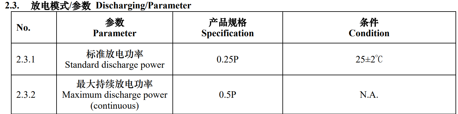

V datashitu CATL 280Ah jsem našel:

Tak kdoví co označuje 0.25P a pochybuji že 280Ah by měla proud pouze 70A tj 1/4.

To by vůbec nedávalo smysl,když jsem to konzultoval s výrobci packu tak jak jsi psal,0,5c normal,i 1c nevadí pokud to neděláš trvale a dlouhoSoban píše: pon pro 11, 2023 3:38 pmTak kdoví co označuje 0.25P a pochybuji že 280Ah by měla proud pouze 70A tj 1/4.

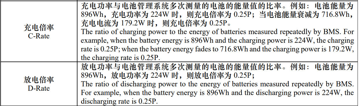

Poměr nabíjecího výkonu k energii baterií měřený opakovaně BMS. ProSoban píše: pon pro 11, 2023 3:38 pmTak kdoví co označuje 0.25P a pochybuji že 280Ah by měla proud pouze 70A tj 1/4.
například, když je energie baterie 896 Wh a nabíjecí výkon 224 W, nabíjení
rychlost je 0,25P; když energie baterie klesne na 716,8 Wh a nabíjecí výkon je 179,2 W,
nabíjecí rychlost je 0,25P.
Google translator

A 0.25P je kolik C?pibi píše: pon pro 11, 2023 4:46 pmPoměr nabíjecího výkonu k energii baterií měřený opakovaně BMS. Pro
S prominutím jsem takové blbosti neřešil.
Prostě jednoduše 0.5C je normální dlouhodobý proud jak na nabíjení tak vybíjení a hotovo.
1C špičkový - krátkodobý.....
Jinak samozřejmě v dokumentaci se jde dočíst i takové věci že když je SOC větší jak 40% je špičkový proud max 2C po dobu 60s a podobně.....
