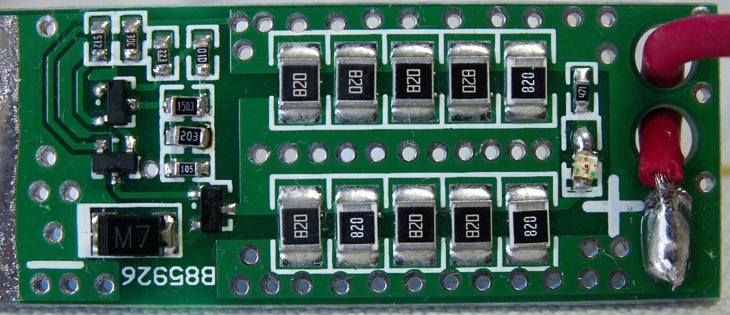

Dostal jsem náhradou balanční moduly 1A http://eskutr.cz/cs/bms-balancery/217-b ... v-17a.html. Překreslil jsem zapojení (Picasso ze mě nebude
) a proměřil odpory:
Následně jsem odpájel propojku (ve schematu odpor úplně dole v děliči) a po krátkém laborování nahradil paralelním zapojením odporů 150k a 20k (kupodivu na oba odpory jsou připraveny pájecí plošky). Tato kombinace odporů zajistila u 4ks modulů v rámci tolerance součástek hranu spínání modulů při 3,396-3,414V.
Zde po úpravě: Zbývá dodat, že tyto moduly jsou čistě analgové - oproti modulům 1,7A od GWL (popsal jsem je na straně 11 tohoto vlákna).
Zklamáním je, že moduly mají jmenovitý balancovací proud 1A, reálně ale při 3,6V dosáhnou proud mezi 0,5-0,6A. 1A se nedosáhl ani při 4,0V na modulu.
Zajímavostí je, že indikační LED svítí až o něco později, přesto, že se překročí hrana a proud se začne zvyšovat, LED se rozsvítí až někde při překročení 0,2A. U GWL balančního modulu je to nespojité - LED bliká jak procesor spíná.

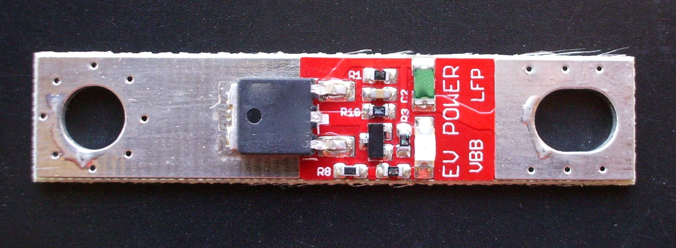

Tady jsem našel ještě balancér 2,3A .Dokonce by se dal pěkně přidělat na články http://faktor.de/batterie-management-sy ... cbm1x.html
a nebo tento komplet na 48V http://faktor.de/batterie-management-sy ... -100a.html
A ještě měření článků http://www.chargery.com/cellSaver16S.asp

Ten CellSaver vypadá dobře, hlavně je až do 16S tj 48V systém. Otázkou je jestli také nebude rozbalancovávat podobně jako CellLog.
Ten balancer 2,3A vypadá dobře ale já bych se bál to použít v u zákazníka v systému - bál bych se pevnosti toho plošňáku - cuprexitu při silnějším dotažení a že to bude dlouhodobě držet a nepovolí.

A zde další balancér http://ev-power.com.au/webstore/index.p ... board.html
A ještě pěknej návod kompletace článků a balancérů http://www.evworks.com.au/store/datashe ... lation.pdf
