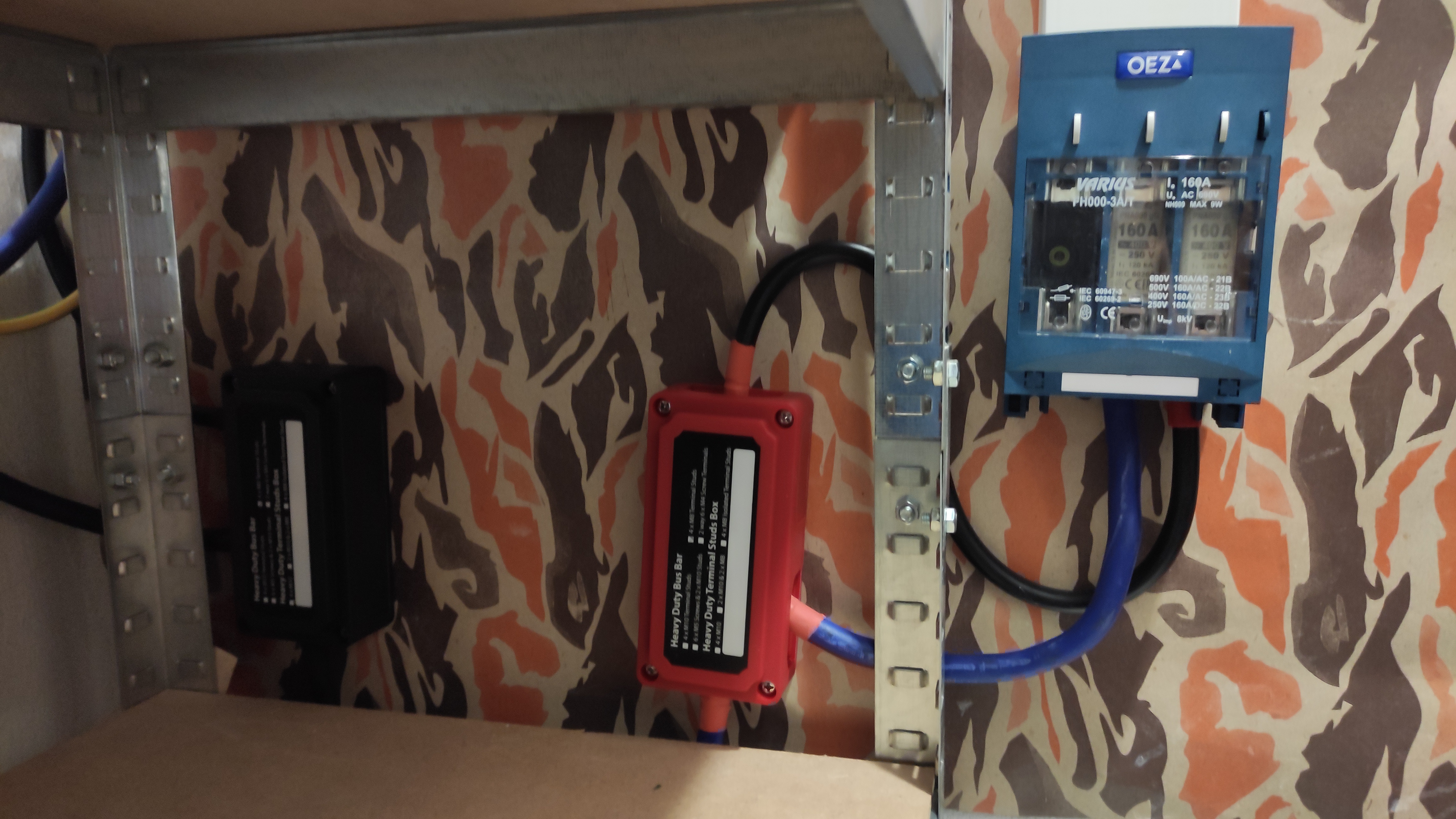

Díky moc všem. Ještě mám otázku, je třeba mít pojistku z MPPT směrem do stridace? Musím použit ten lynx distributor, nebo mužů normálně dat pouzdra na nozovky?

Lynx Distributor je zbytočné použiť, keď už tak Lynx Power-in a doplniť skrutky pre mega poistky. Ja som Lynx nepoužil kvôli cene tých poistiek. Použil som takéto busbary.
Čo sa poistky pre mppt týka, Victron ich odporúča. Ja som použil 160A nožovku pre menič a mppt v OEZ držiaku.
Foto
Foto
