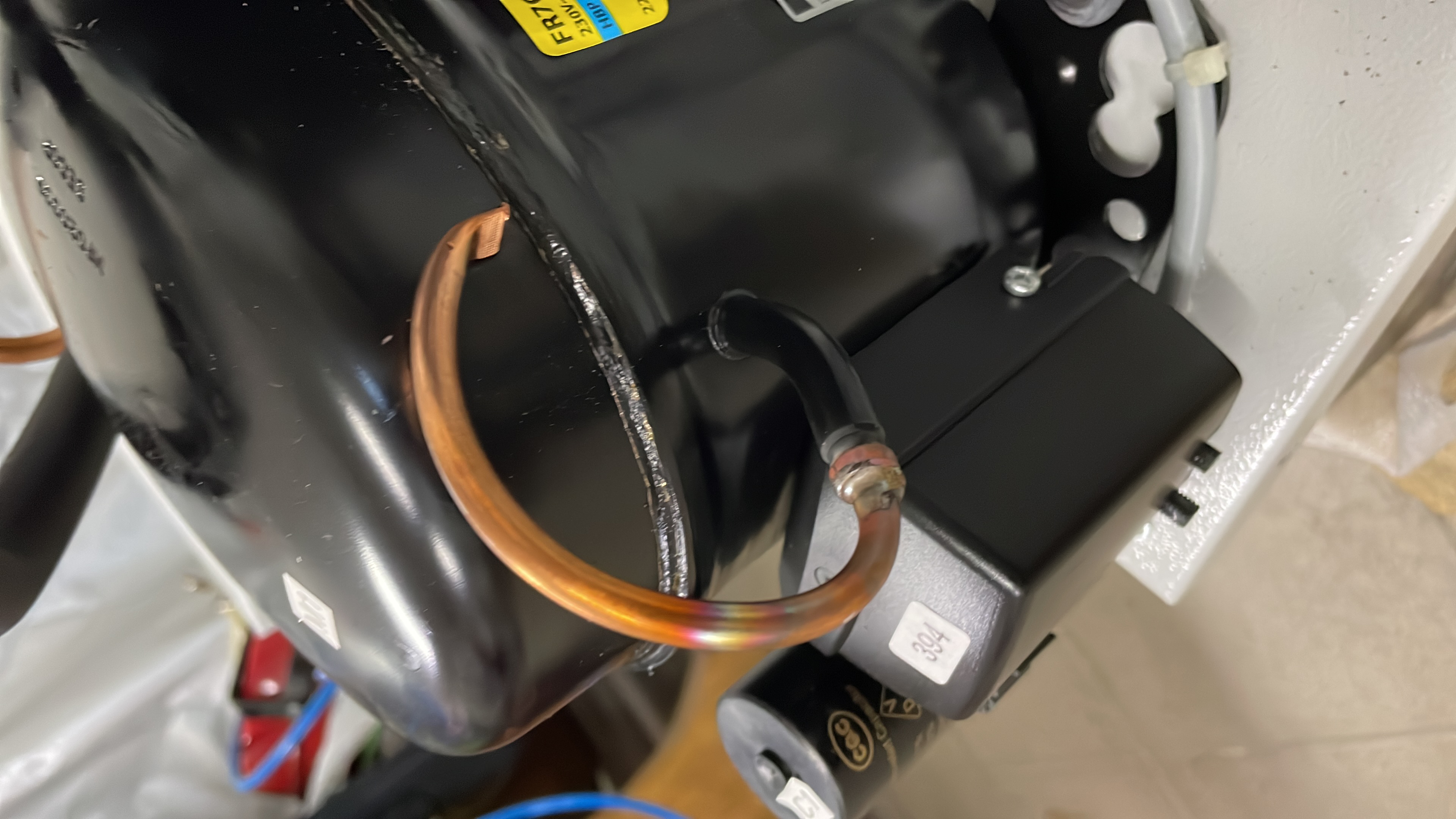

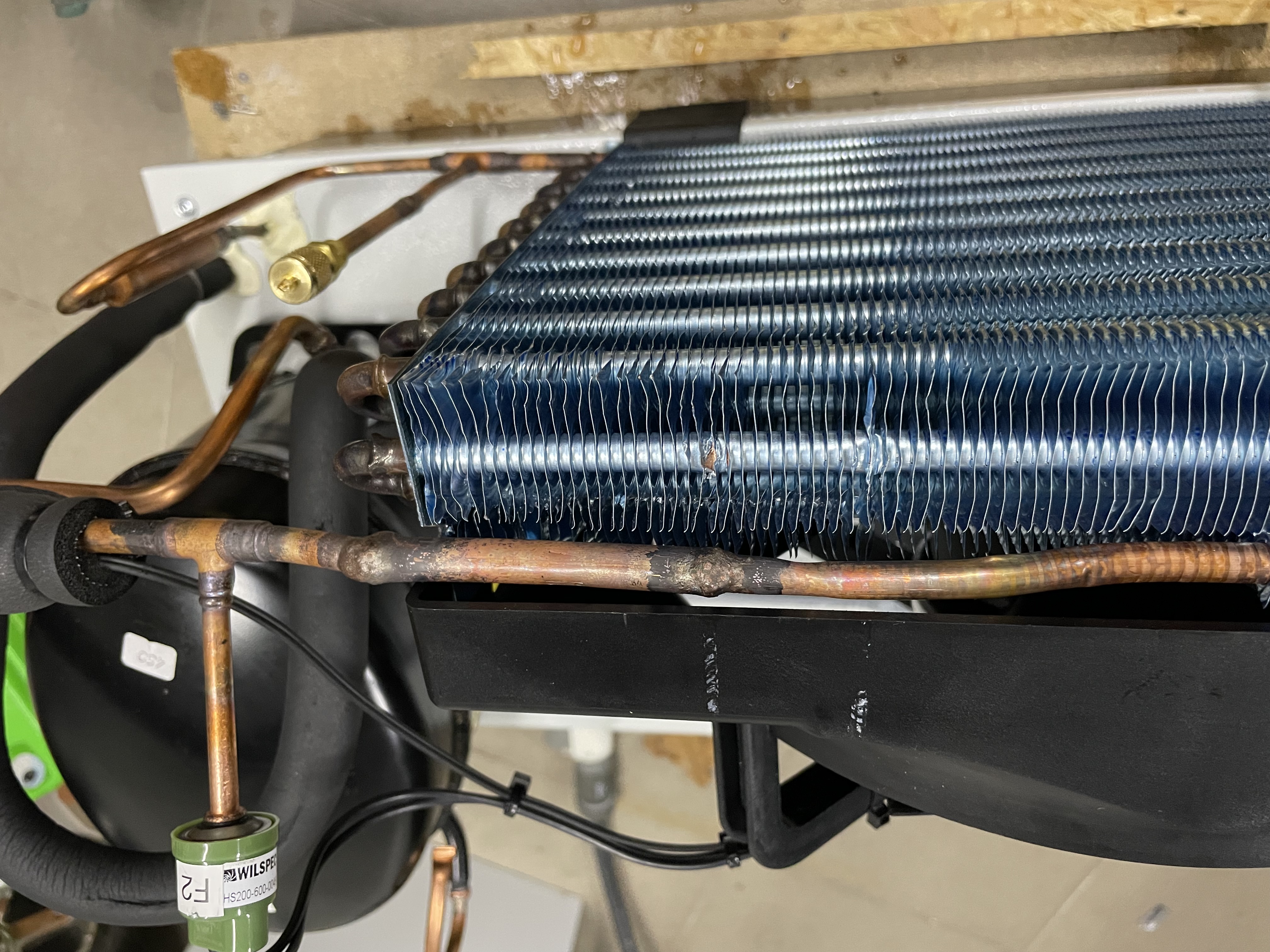

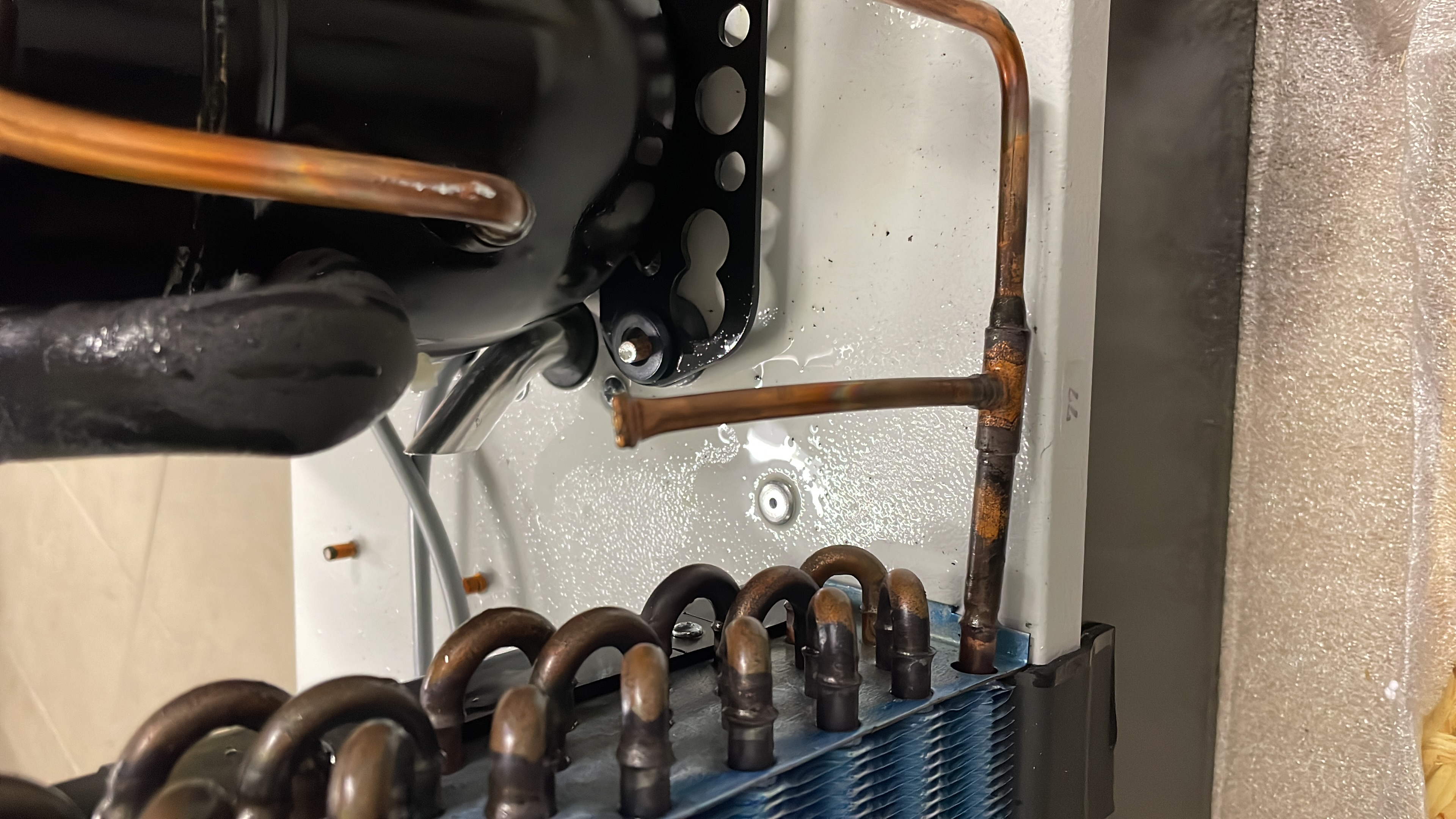

Diky za tip:-) Jde to propanem nebo radeji autogen? Lamely cast obnazim a dam mezi nerez plech abych zbytek neponicil. Ta trubka na strane co je cidlo je zuzena aby se vesla do te v kondenzatoru jen nevim jesli z ni pujde odletovat ten utrzeny kus. Jeste musim objednat dva ventily na plneni na 6mm trubku pak je tam uz necham kdybych nekdy delal servis.

Na ekotez.cz koupíš i ty ventily. Nevím, co je to za klimu, ale možná by ti stačilo napájet téčko se servisním ventilkem (při pájení samozřejmě ventilek vyšroubovat...)https://www.ekotez.cz/cs/products/49-ve ... -1-4-su-04

Tu trubku dobře očistíš a pak řízneš kolečkem a buď uděláš hrdlo nebo použiješ nátrubek. Pak použiješ kus 1/4 a nastavíš to. Kdybys měl náhodou cestu pod Prahu (Benešov), tak ti vše potřebné můžu věnovat/zapůjčit (nářadí).

T uz tam je a druhy vyvod je primo na kompresoru. Vezmu tyhle ventily https://www.ekotez.cz/cs/products/50-ve ... ka-su-04bc
Jen co jsem koukal ze kdyz se letuje tou pajkou co jsi posilal med s mosazi ma se pouzit pasta tu jsem u nich na eshopu nenasel.

Ta trubka z kondenzatoru je 8mm natrubky jsem nenasel ale kdyz vezmu kus trubky 10x1 tak z ni udelam natrubek. Stejne musim vzit kus trubky abych si to bokem natrenoval:-D Kolecko na trubky mam jediny co nemam cim udelat hrdlo takze radsi natrubek. Cim jsi to pajel?

Tak klimoska zavarena nakonec jsem to nechal zaletovat chlapika co dela klimosky. Tak trubka kondenzatoru je fakt alobal. Udelano vakum a vypada to dobre v pondeli to naplnim tak jsem zvedavy na vysledek:-)
