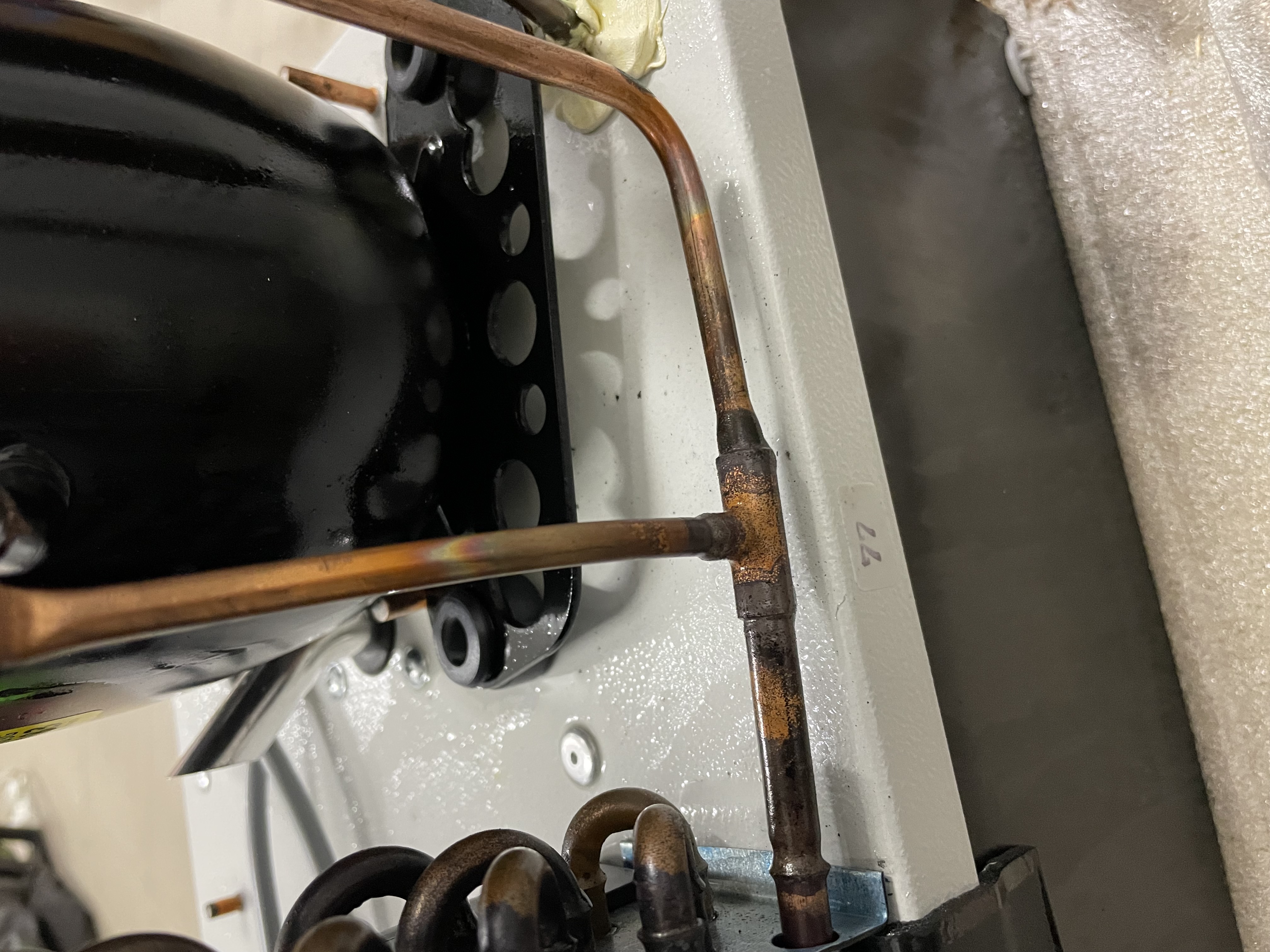

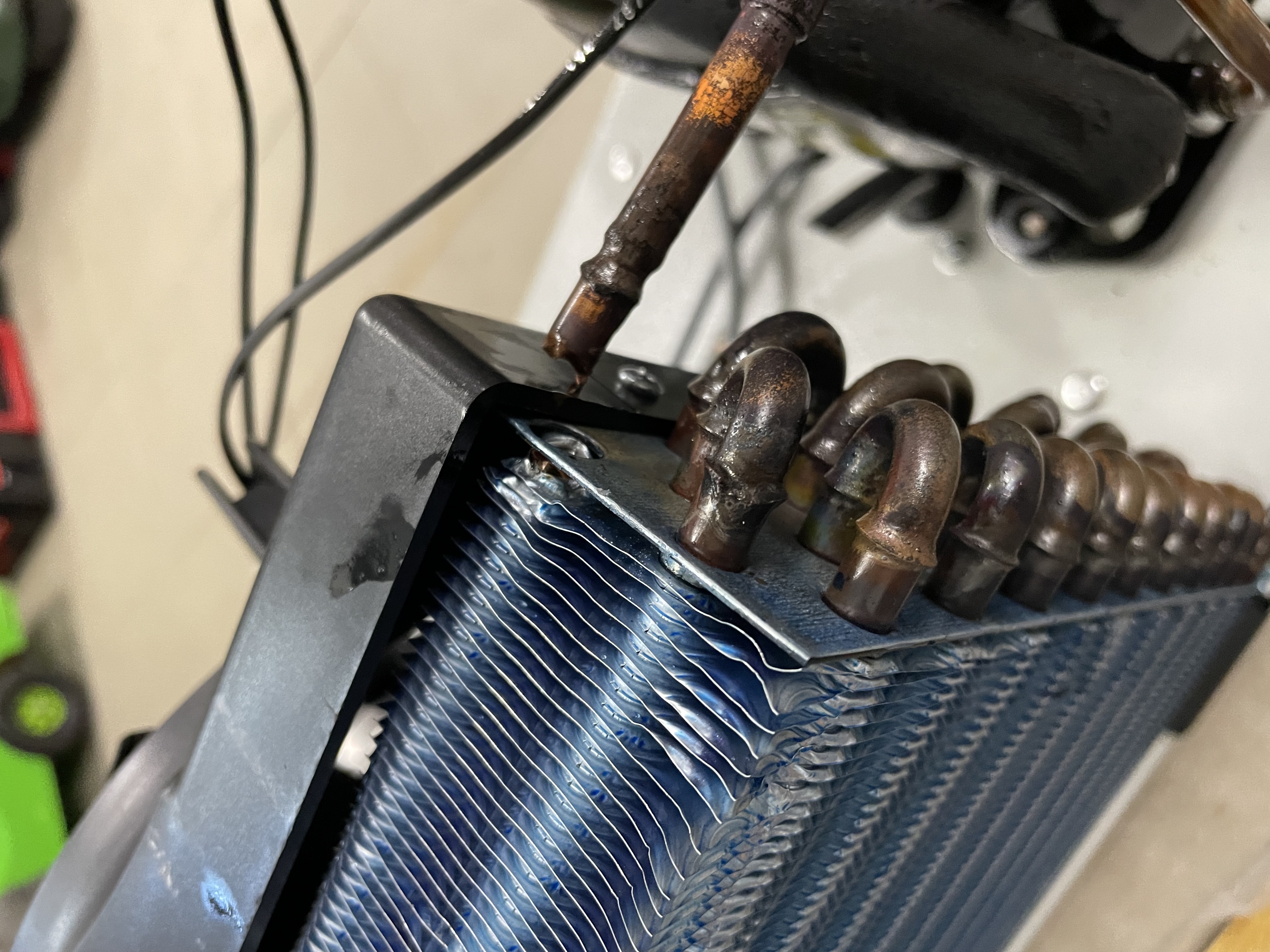

Ahoj nedela tu nekdo zdejsi kolem usteckeho kraje klimatizace? Prepravce se podarilo v klimatizaci na rozvadec utrhnout kompresor a vzal sebou i trubku z kondenzatoru. Potreboval bych napajet trubku a dva ventily pro naplneni. Na kondenzatoru zrusim cast zeber na trubce a da se k ni dostat je to 8mm trubicka a na ventily 6mm. Nevim co s tim delali ze to takhle utrhli je to na palete takze to museli otocit vzhuru nohama:-D Diky moc

Když to reklamuješ, tak jsi na to neměl šahat. Podle mě to není přepravou - při přepravě se šoupou palety na pumpiku. Tohle někomu spadlo ve skladu, takže to mohlo být otevřené klidně několik měsíců. Ten výměník je obtížně opravit. Je to utržené pod lamelami - blbý přístup, obtížné to prohřát. Je třeba pájet pod dusíkem, jinak jsi v trubkách vytvořil další bordel. Nejlépe pak použít ecoflush a výměník propláchnout (což je cenově mimo). Degradovaný olej v kompresoru nejde vyměnit. Jak píše @eman, oprava jsou vyhozené peníze.

Ja to jen otevrel jeste jsem s tim nic nedelal akorat jsem to nafotil uvidim co mi napise podvedlo se mi ji vydrazit fakt za par euro, nikdo neprihazoval. Ja vim ze to neni idealni ale tech 300g chladiva na zkousku risknu, vymenim i ten filtr. Mam doma jeste jednu co mi prisla a tam byl taky kompresor mimo drzaky ale nastesti neutrhnul trubky a chladi. Je mozny ze to mohlo spadnout ve skladu ale tipuju to spis na prepravu. Chtel jsem je dat obe k sobe protoze jsou jen 500w a kdyz budu pridavat menic a mppt uz to nebude stihat chladit jedna. Sezenu nekoho kdo to zavari a doma naplnim a bud chladit bude nebo casem umre, mam to pro sebe takze za ten pokus to stoji.

Neházel bych flintu do žita jak je ti doporučováno, prostě kup stříbrnej drát, sežen kalíškovačku, udělej si u těch lamel nůžkama místo a zkus to spájet (nebo si sežeň v práci někoho kdo to umí) ani ten filtrdehydrátor bych neměnil , sám mám v tč kompresor co ležel roky otevřenej v garáži ( a taky jsem si vyslechnul jak je to v prdeli) Když jsem to plnil trošku novýho oleje jsem k tomu chladivu dal. Dusíkem jsem taky všechno nepájel neb ten poslední spoj tak prostě nezapájíš, chladivo bylo od poláků za babku, za pokus to stálo, topí už 7 sezónu ...

Nehazim urcite to zkusim:-) Kdyby to slo TIGem tak si to zavarim sam:-D Zejtra se zeptam kolegy co umi docela dobre s autogenem jestli by si na to troufnul. Cin a pastu mam doma letoval jsem topeni ale to neni na klimu asi to prave:-D Ty lamely jsou alobal jdou celkem dobre pryc. Nedokazu rict kolik oleje uteklo s chladivem ale trosku ho tam taky dam. Musim tam navarit plnici ventily protoze ve vyrobe to naplni a trubky jsou ustrizeny a zmacknute.
