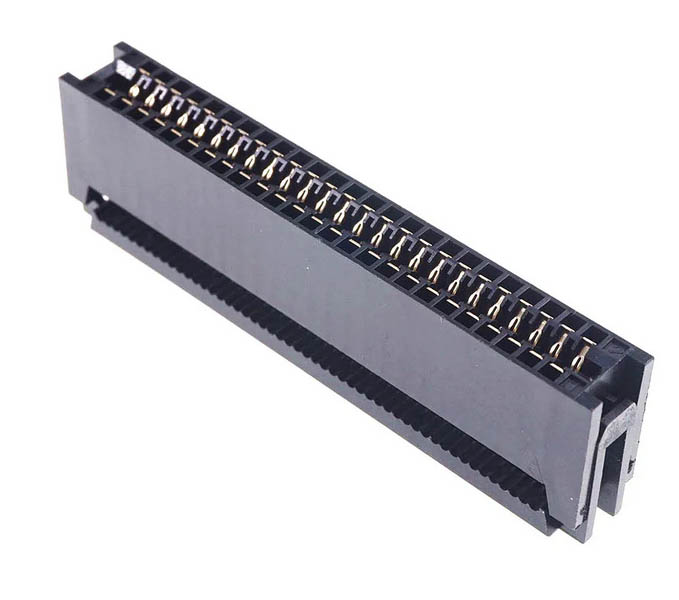

Celkem nejsem spokojen s Tuya zařízeními. Cena perfektní, ale některá občas potřebují restart, protože se odpojí od wifi. Kde mám Shelly, tam vše funguje spolehlivě bez cloudu a když cloud umožním, tak to mohu ovládat odkudkoliv. Proto chci tuya předělat na něco jiného - asi ESPHome.
Kam jsem dospěl (je to prvovýstup, takže spousta slepých cest):
1. Měřiče spotřeby nejdou přeflashovat OTA
2. Musím vypájet PCB s čipem BK7231N a pak do něj lze flashnout (BK7231Flasher.exe) něco jiného. Zatím jsem vyzkoušel OpenBK7231N, funguje, umožňuje řadu nastavení, ale cílem je ESPHome.
3. Otravné je samotné vypájení (a zpětné zapájení) a i to, že po vypájení pro flashování musím napájet na destičku datové a napájecí vodiče 4. Jak to dělají jiní? Kontakty mají rozteč 2 mm. Nepoužívá se něco podobného, kam se dá destička po vypájení vložit? 5. Mám těch tuya modulů cca 10. Tak až to na jednom odladím, aby to šlo svižně i na těch ostatních.

3) používaš teplovzduch? S tým to musí byť do 5 sekúnd vonku.rva píše: stř pro 06, 2023 8:00 pm3. Otravné je samotné vypájení (a zpětné zapájení) a i to, že po vypájení pro flashování musím napájet na destičku datové a napájecí vodičeIMG_20231205_122910.jpg
4) na ESP01/12/32 moduly používam takéto niečo, skús vyrobiť niečo podobné hoci aj na protoboarde - https://vi.aliexpress.com/item/1005006035280196.html
