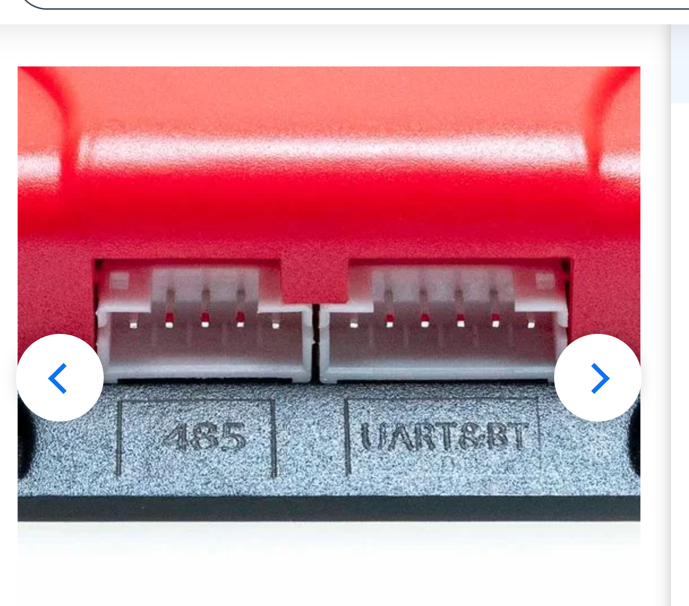

gupa
Příspěvky: 4178
Reputace:191
Lokalita: pod Brnem
Systémové napětí: 24V
Re: Daly BMS support
Příspěvek od gupa »
To jsem nikdy nikde neviděl že by to spolehlivě balancovalo samo o sobě, ani na youtube, krom toho odkazu a videa co píšu výše, kde nakonec verdikt je že to je "špatný", ale i on to měl vedle jiného balanceru s BMS. Myslím tím video, kde je aktivní BT Daly balancer sám bez BMS, kdy youtuber dává screeny nebo natáčí dispej telefonu, kdy má aktivní (zelené) balancování tohoto balanceru právě v činnosti na hlavní obrazovce appky v mobilu. A to logicky musí být bez ukazatele sepnutí MOS, že nabíjí nebo vybíjí. Protože to je jen balacer a ne BMS. Tento aktivní BT balancer nemá ovládací silové připojení k baterii.
Tu jsou konektory co mám, je to fotka z eshopu a položka balanceru, kterou mám.
2023-12-01 23_05_15-Daly Smart Li-Ion_LiFePO4 Active Balancer 13S Programovatelný s podporou Bluetoo.png
