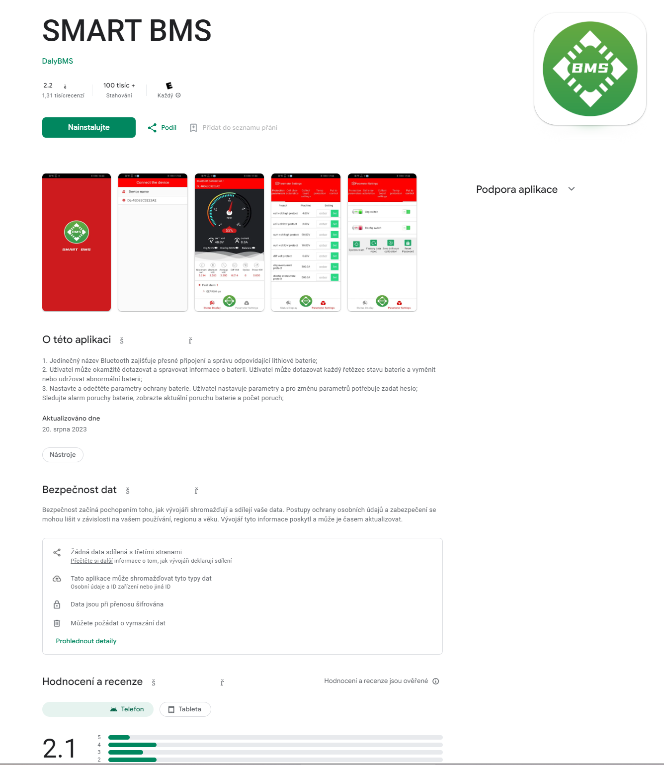

Ahoj všem uživatelům DALY BMS,
Nemá někdo povědomí o tom, jak je to s aktualizací FW přes tu jejich apku? V minulosti s tím byly problémy, jak to vypadá nyní? Nechce se mi to testnout a zůstat bez BMS/baterky.
Děkuji
Děkuji

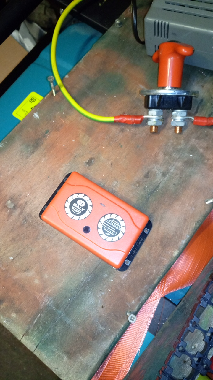

- Příspěvky: 4178
Re: Daly BMS support
Není to BMS. Jen BT balancer.
Nefunkčnost balancování, prostě jsem ztratil asi 6 hodin nastavování a hledáním informací s něčím co se vůbec nerozjelo, tz. v žádném možném nastavení se nerožla zelená dioda která ukazuje nato, že funguje. Nedal jsem tomu více času. Nastavoval jsem nad a pod napětí, různě se učil a docházel nato jak vůbec se provozuje BT, nakonec jsem objevil, v nějaké diskuzi, že si mám koupit další USB Daly kabel za 5tikilo, abych se mohl mrdat dál s hledáním nějakého schovaného parametru, který se neukáže přes BT nastavení. Tak v tom momentě jsem usoudil, že to je bastl nehorázný, protože ten můj typ žádný BMS není, jen balancer a proto to nemá ani mosfety které bych měl podle nějakých rad nastavit. Hotovo šlus, nefunguje to, vráceno a čekám co bude dál. Pokud mohu srovnávat s JKBMS, ihned na poprvé bez nervů, přednastaveno, samo se to nespustilo stím, že je potřeba nastavit články-počet, jen stačilo zvolit chemii článku (Daly se muselo celé nastavit) a dodržet postup zapojení který říká že -B se nesmí nikdy rozpojit (takže spájet) a až potom balanční konektor. Nesrovnatelný komfort mít 500-1000Kč na hodinu tak u druhého by Daly letělo do 10 minut, nikdo nemá dnes čas hledat chytat nějaké čínské muchy. Srovnávám ale BMS s balancérem. To jen že si to uvědomuji.

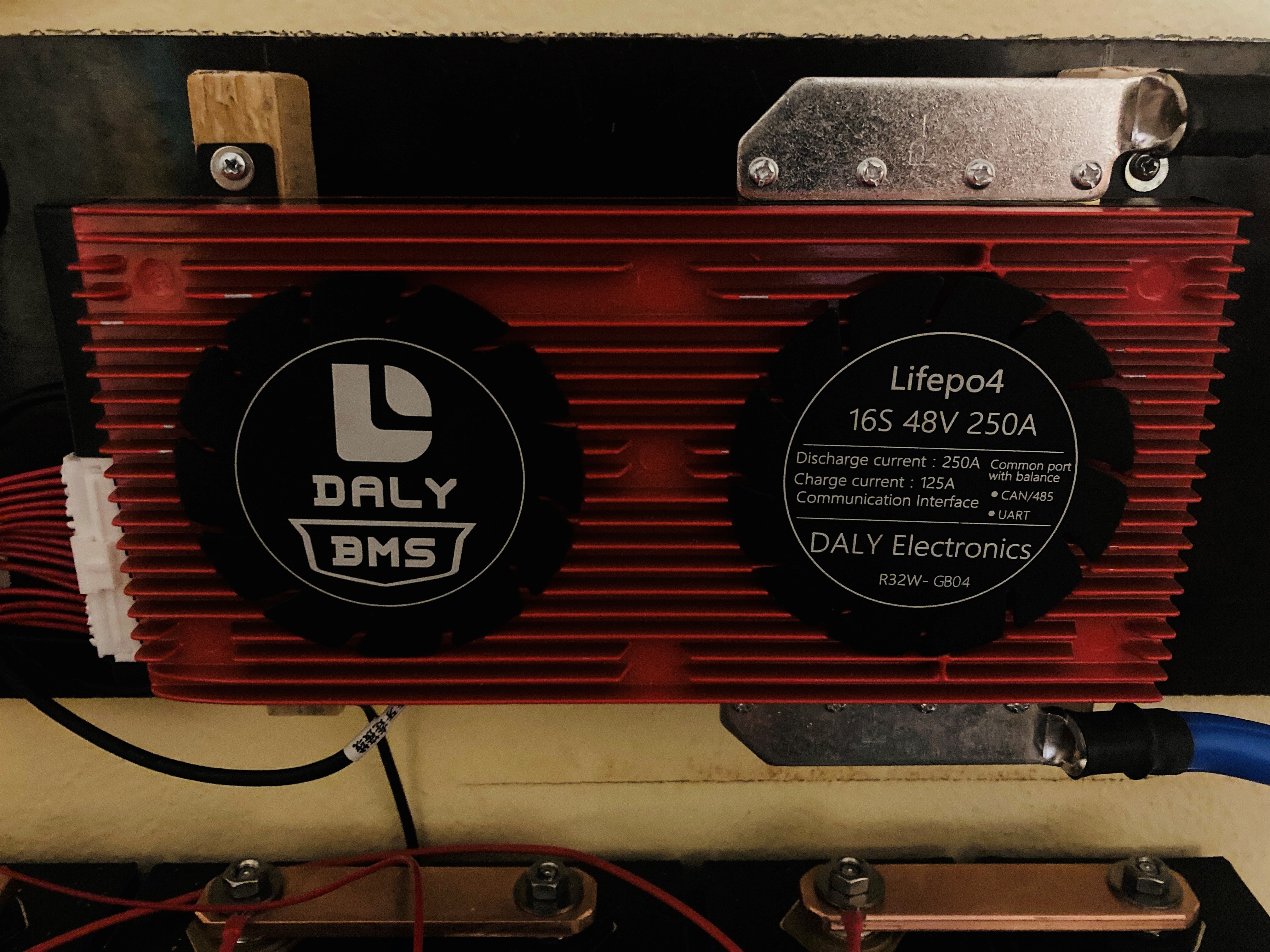

- Marek_Kuřim
- Příspěvky: 335
- Reputace:22
- Lokalita: Blansko
- Bydliště: Blansko
To nevíš, co kupuješ??? Ano, to, co je na tvé fotce je 3A balancer a prodává se jako doplněk k BMS.gupa píše: ned lis 12, 2023 9:12 pmNení to BMS. Jen BT balancer.
Já mám doma kupříkladu již dva roky bez problému běžící DALY BMS 16S / 250A. Tebou uvedený balancer jsem dokupoval cca. před rokem.
Nemám, co bych té kostce vytknul. Dělá, co má.

- Příspěvky: 4178
Opěvovat to zorhodně nebudu. Vadný kus? Stát se to může.
Na nabídku podle poptávací SZ (Mikel) čekám už víc jak týden. Problém jsem v SZ popsal, rada žádná, jen opakování že příští týden bude něco co chci v nabídce. Takže to bude asi ta minuta ticha. Stále jen čekám. Nové věci v BMS v mých požadovaných (SZ) ampérech na kolo, v nabídkách nevidím.
Takže záleží na tom, jak tu minutu každý jinak vnímá. Pokud vím, dělají se už víceampérové BT balancery , tuším že do 5A a pokud budu muset unich, (dávám jim poslední šanci) projít nastavováním přes BT podobně jako u 3A verze. Už nikdy víc Daly.
Tak jaké je doporučení pro SW? Mít BT SW verzi z GooglePlay, nebo přímo si rozbalit verzi ze stránek Daly? Abych se do té minuty vešel. Z Googlu to totiž nefunguje tak dobře, v podstatě vůbec. A proto dávám zapravdu i hodnocení Daly prezentace na Google play kdy mají jen 2 hvězdy z 5. Což hovoří za vše.
Neútočte a popište své postupy. Chvála je jedna věc ale jak se prokousat nastavením je druhá a o ní tu píšu, že není do minuty. Klamat že nastavení BMS od prvního připojení do minuty je jasný klam. Jen stažení aplikace k první aktivaci BT a GPS trvá déle. (pokud to není musí se aplikace restartovat, to u JKBMS není potřeba) Pokud to adminovi nevadí, já žádnou polívčičku nepřihřívám, jen popisuji své zkušenosti a dojmy. Proti reklamě na tomto serveru na Daly nic nemám, tak mne necupujte a hlavně se zamyslete než začnete na mne plivat.
Edit: Ano Marku, vím co kupuji. Nechápu proč to vůbec otazníkuješ. Také ti nepíšu že kopřivka a alergie bývají těžká nemoc. Daly podle čínské prezentace vypadala dobře a nato jsem se chytl, a nato že jsem šel do toho, že k BMS budu mít i druhý balancer. To v porovnání s jiným není potřeba. Tam roste balanční proud s mosfety použitými pro ochranu. Prostě jsem přestal vybírat když jsem viděl ten odstín červené. Krabičky Daly mají pěkné. A to asi byla moje chyba.

- Příspěvky: 4178
Hmm, to se mi nepoštěstilo. Nejprve mi to shodilo po nějakém nastavení a po následném oddálení BT připojení samotné aplikace. (6 hodin nastavování a trápení jak to funguje je snad pro úplného začátečníka přijatelné) Nutné bylo aplikaci znovu restartovat, pokud to nepomohlo, tak po přidržení ikony aplikace, na telefonu v nastavení aplikace úplně aplikaci zastavit a vymazat její fragmenty které se nevypnou po ukončení z paměti mobilu.(ne odinstalovat) Poté bylo možné se připojit.
A třeba k první hodině bádání, že z Googleplay to nefunguje nastupuje druhá hodina že jsem použil jinou verzi přímo z Daly, mi třetí hodinu trvalo pochopit (a nepochopil jsem) Proč musím neustále po nějakém výpadku komunikace aplikaci v jejím nastavení úplně mazat z paměti mobilu. Prostě jen ukončit aplikaci nepomohlo abych se mohl znovu napojit. 4tvrtou a pátou hodinu jsem bádal nad různě jazykově znějícími fóry a diskuzemi, jak nastavit nepolapitené spuštění balancování které třeba i na youtube nedokázal plně kde kdo pochopit. (stále píšu o balancéru, ne BMS) Takže když jsem šestou hodinu nedokázal po různém zvyšování a snižování hodnoty ve Voltech kdy se spouští balancování, tak jsem to oživování zdal a vzdal jsem i zmíněné další zakoupení nějakého kabelu k nastavení skrytých parametrů. Což je divné od Daly. Proč ten kabel nedává přímo k balanceru.
