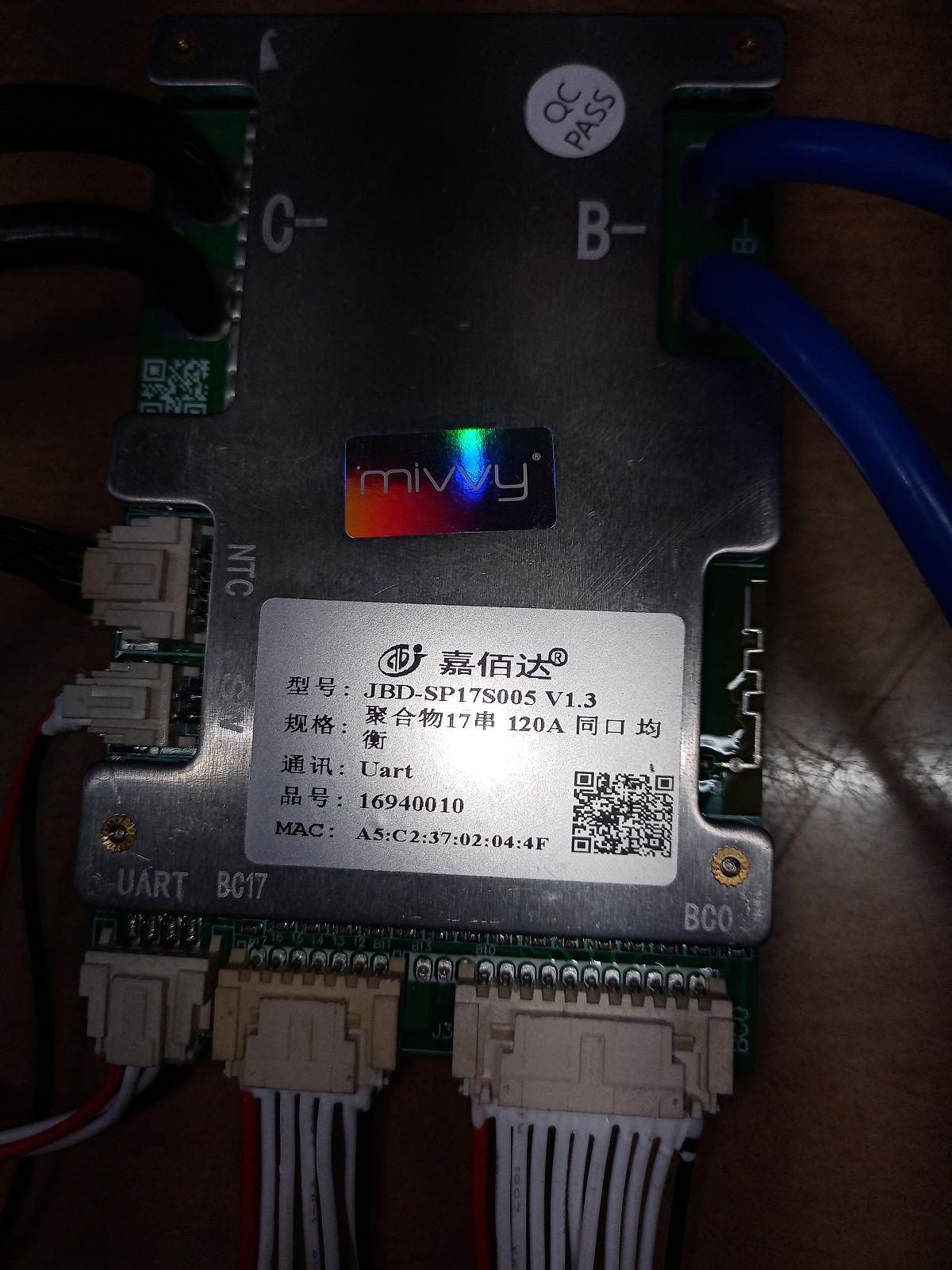

Potřeboval bych poradit jak zapojit tuto BMS.Je na 17 S a já zapojuji 14S Lion.
Koupena na mivvy,ale asi špatně koukám namohu najít jak zapojit balanční konektory.
Budu rád za každou radu. Děkuji předem Skrat

Tak vyřešeno.Za běhu BMS sem zapojil poslední konektor podle pořadí a u předposledního článku sem dráty navíc všechny propojil. Hurá maká
