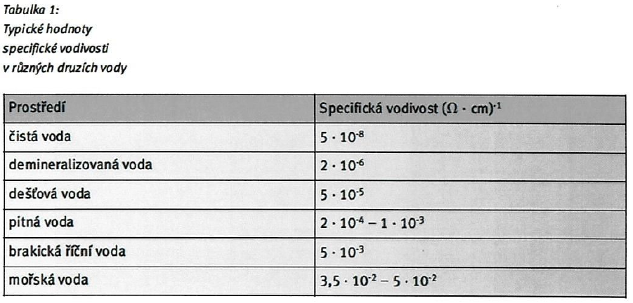

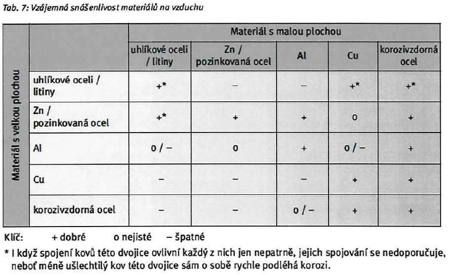

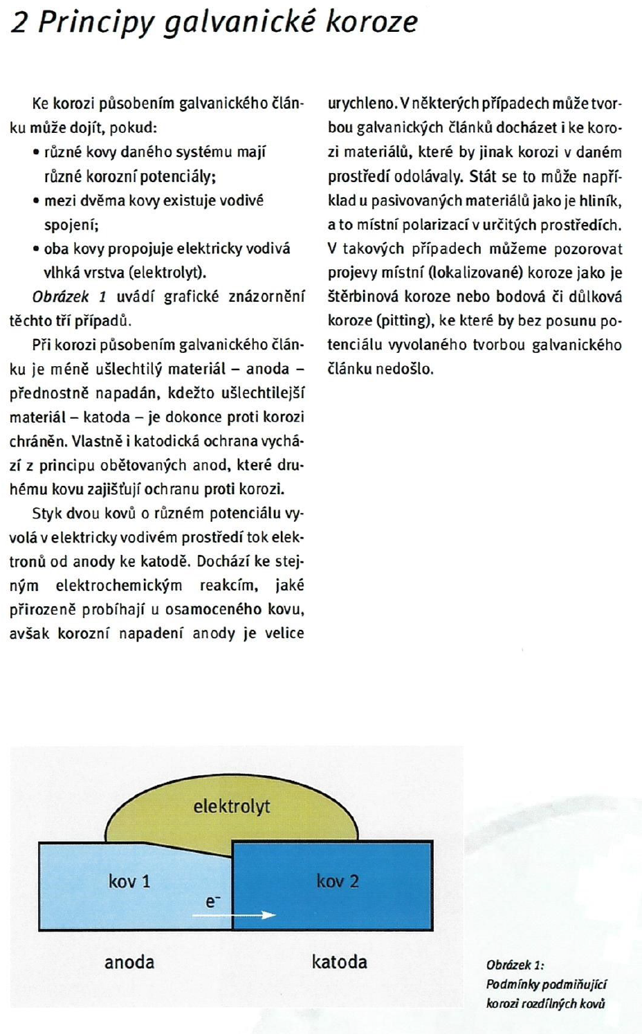

Ak ma niekto zaujem, mam k dispozicii material pojednavajuci o vzajomnom sa ovplyvnovani kovov v spojeni s elektrolytom. Nie je mozne to sem vlozit ako prilohu, takze na poziadanie viem zaslat do mailu.tomasko píše: úte říj 17, 2023 7:41 pmAhojIvo12s píše: úte říj 17, 2023 12:00 pmSnad ne úplně mimo téma: rychlý dotaz na tu kombinaci - mám u bojleru ocelovou trubku, která končí ve směru proudění vody mosazným šroubením/spojkou (jiné v té velikosti nebylo). Podle popisu proudění vody to tedy takhle nevadí? A platí pro mosaz totéž co pro měď?
Myslim ze ano. Cu je sucastou zliatiny, takze to moze byt problem. Otazka je, ci sa v pripade ozaj maleho medzikusu tento problem dokaze v case zivotnosti systemu prejavit. Predsa len jedno srobenie ma ovela mensiu stycnu plochu s vodou ako niekolkometrove potrubie. Je tu urcity predpoklad, ze intenzita korozie bude umerne mensia.

s anodou v bojleri mas pravdu, dovolim si zopar poznatkov z mne dostupnej literatury. Zaver je taky, ze k ovplyvneniu dochadza, otakza je len ako minimalizovat neziaduce dopady. V prilozenych informaciach je kopa dat a prikladov z roznych prostredi, ale nieco pojde pouzit aj na pripady vyskytujuce sa v domacich podmienkach.eman píše: stř říj 18, 2023 6:06 amTen dopad je minimální. Z 99% takový rozvod funguje desítky let. O životnosti nejvíce rozhoduje chemické složení vody a údržba. Proto se má pravidelně měnit anoda v bojleru.cipis píše: stř říj 18, 2023 12:45 amRůzné druhy materiálu v rozvodech mají vliv na životnost.
