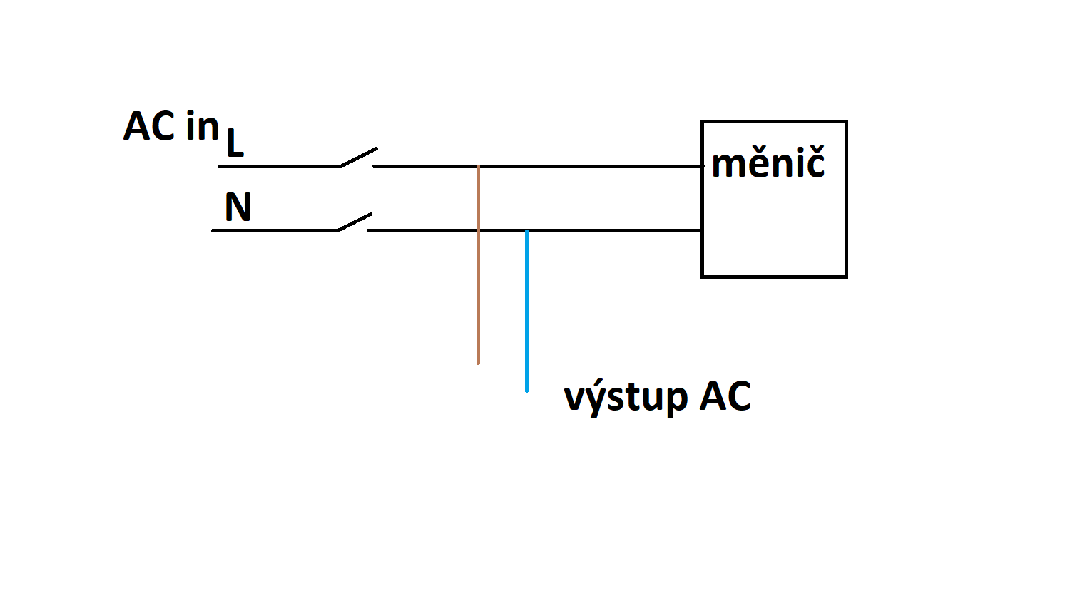

Re: Polo-ostrov na etapy
Co si myslím já, podle toho co jsem v pár měničích viděl, tak by to mělo fungovat nějak tak, jak jsem načtrl, tedy AC vstup se propojí přes relé s výstupem. V tu chvíli je spojen tedy vstup a výstup při režimu bypass a také je spojeno AC in na výstup měniče. proto také hodně lidí bojuje s tím, že třeba měnič je offgrid ale má špatný firmware který umožní například mixovat DS a FVE dohromady a pod. Právě firmware hraje velkou roli u těch našich kombi krabic.
- Příspěvky: 6479
- Reputace: 884
Ale Epever nemá žádný měnič, co by měl vstup AC ...
