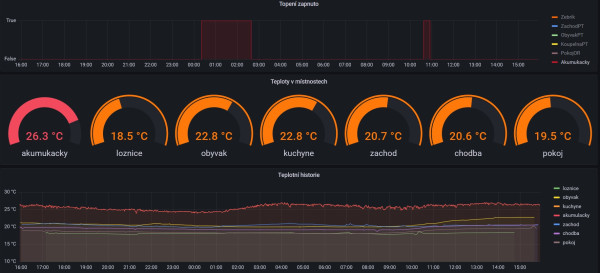

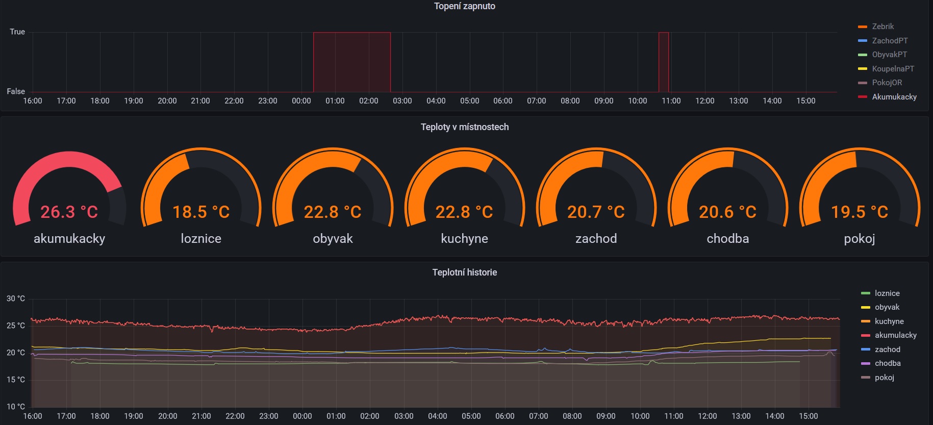

No, my letos taky zainvestovali do topení. Koupili jsme téměř nejetá elektrická akumulační kamna 3kW za 2tKč. Aktuálně se nahřívají tak 2 hoďky v noci při NT a pak hřejí asi dalších 22 hod. Jsem nadšen. Účinnost předpokládám cca 100% ...
Ještě máme v podlaze elektrické topné folie. Super věc na rychlé ohřátí, ale akumulace téměř žádná. Takže žádné potrubí, tudíž když TČ, tak u nás jedině vzduch-vzduch.
BTW: Začíná nám být tochu smutno po ohni v ktbovkách
A venku hromada dřeva ...
