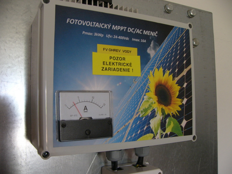

Tak s velkou Mobilikovou pomocou od dnes zohrieva vodu v akumulačke slniečko
vdaka Michal
No a už je to 3 roky,čo fungujeme bez pripojenia k DS
Oproti Eliške stupla spotreba elektriny v domacnosti asi 2 až 3 krát-(cca 8 až 9 KWh/den) ono indukcia,el. rura a myčka spraví svoje
Odhadované náklady na energie( 1 ks pb flaša a drevo na kurenie) cca 100 eur/rok
6 KWp od polovice februara stihalo v pohode,a od dnes bude 4,5 KWp do elektriny a 1,5 KWp do vody...
PS: v utorok kolavdujeme,tak som zvedavý na uradníkov

mobilik
- Příspěvky: 2677
- Reputace: 266
Re: Ostrov-Isla Mujeres
Nie je začo, nech slúži k spokojnosti.
Inak veľký obdiv pred tebou. Tri roky bez DS. Klobúk dolu!

Brčo
