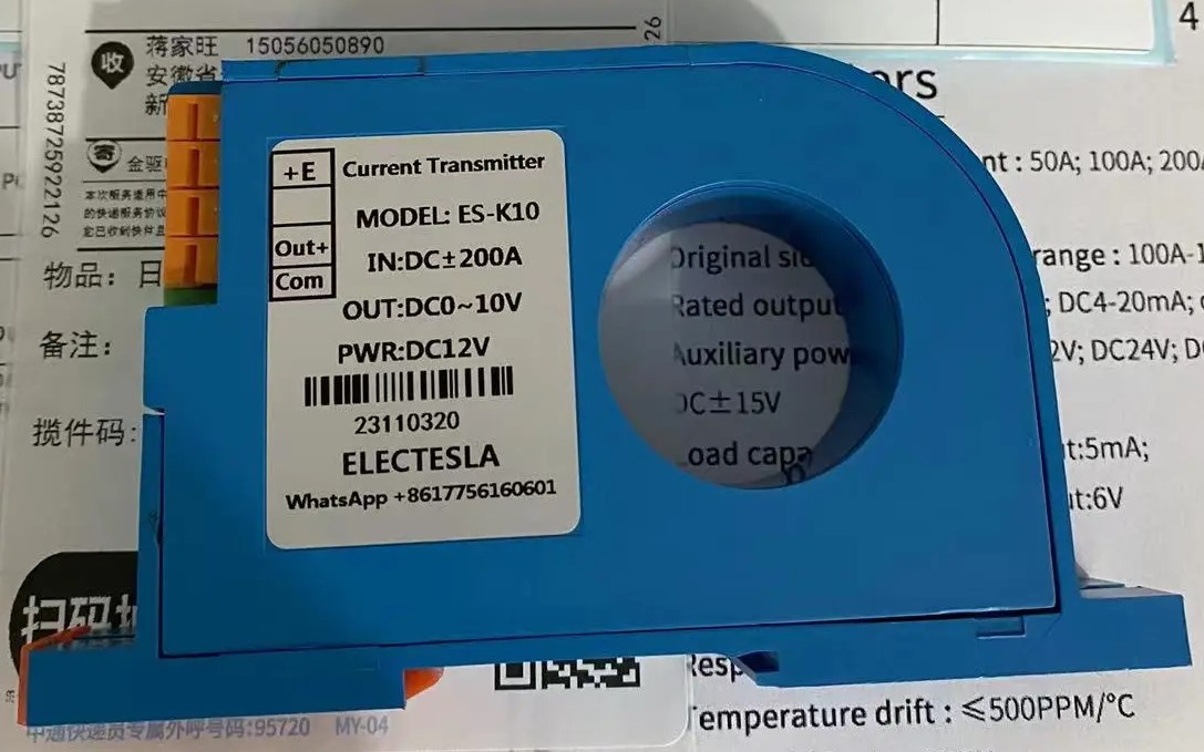

Ak to nepotrebuješ merať úplne presne, tak na meranie DC prúdu do 35A môžeš použiť snímač WCS1800, ten je aj v nastavení snímačov LK.ZdZ píše: čtv říj 26, 2023 7:47 amdá se měřit pomocí lk 3 a nějaké cívečky co k tomu prodávají vstup ze solárního pole, napětí max 500V proud 10A a druhý string má jen 150V ale 50A. Tady není potřeba měřit oběma směry, tak by to snad mohlo nějak chodit. Ale, jestli tam není nějaké ale.
Na meranie 100A môžeš použiť snímač WCS1600 https://www.tesshop.sk/tinycontrol-wcs1 ... d9820.html ten už nemá LK v nastavení snímačov.
Keď napíšeš na podporu LK, tak by ho tam možno pridali, alebo ho môžeš pripojiť na analógový vstup a tam to nakalibruješ, ale s akou presnosťou to netuším.
Ja som si na meranie DC prúdu objednal tento snímač -200A až +200A / 0 až 10V, tak som zvedavý ako sa mi to podarí nakalibrovať.
Ešte mi neprišiel, no robil som dáku simuláciu, tak sa zdá že by to mohlo fungovať, no tiež neviem s akou presnosťou v celom rozsahu.
