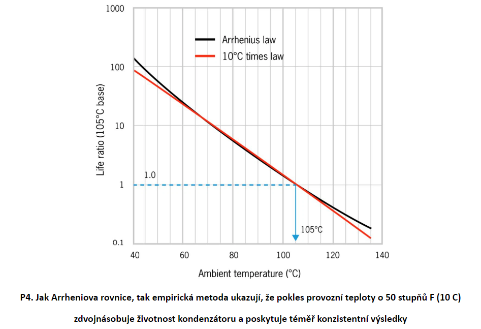

Jestli mas fotku jakej tam je kond tak to posli, to me rozhodne zajima. Muzeme pak spocitat neco.
A ja teda mam na vnejsi reglu vic nez 50 a kolik je uvnitr vi jen victron. Myslim, ze to mam v termo kamere vyfocene. Dneska se mi snad vrati tak to zkusim vytahnout.
tady si muze kdokoliv ledasco spocitat a treba zmena teploty 70C snizena na 60 znamena dvojnasobna zivotnost.
https://eepower.com/tools/electrolytic- ... alculator/

Jak psal pibi, tak snížení teploty prodlouží (násobně) životnost kondenzátorů. Při té teplotě uvedené na kondenzátoru je totiž běžně udávaná životnost několik tisíc hodin, takže když to někdo bude na té teplotě provozovat, tak můžou být kondenzátory po první sezóně K.O.
Stejné je to třeba ve zdrojích, kde zdroje s vnitřní teplotou při provozu například 30-35°C fungují klidně desítky let a tepelně namáhaný zdroj, kde je za provozu klidně i 50°C je za několik let mrtvý. A je to i stejný důvod, proč po několika letech odcházejí třeba STB k televizi - kondenzátory umístěné (úmyslně) hned vedle chladiče tranzistorů mají po několika letech svpjí životnost za sebou zatímco kdyby byly o kousek dál a měly nižší teplotu, tak bez problémů vydrží přes 10 let provozu a apotom se vyhodí, protože jsou zastaralé a ne proto, že jim chcípnul zdroj.

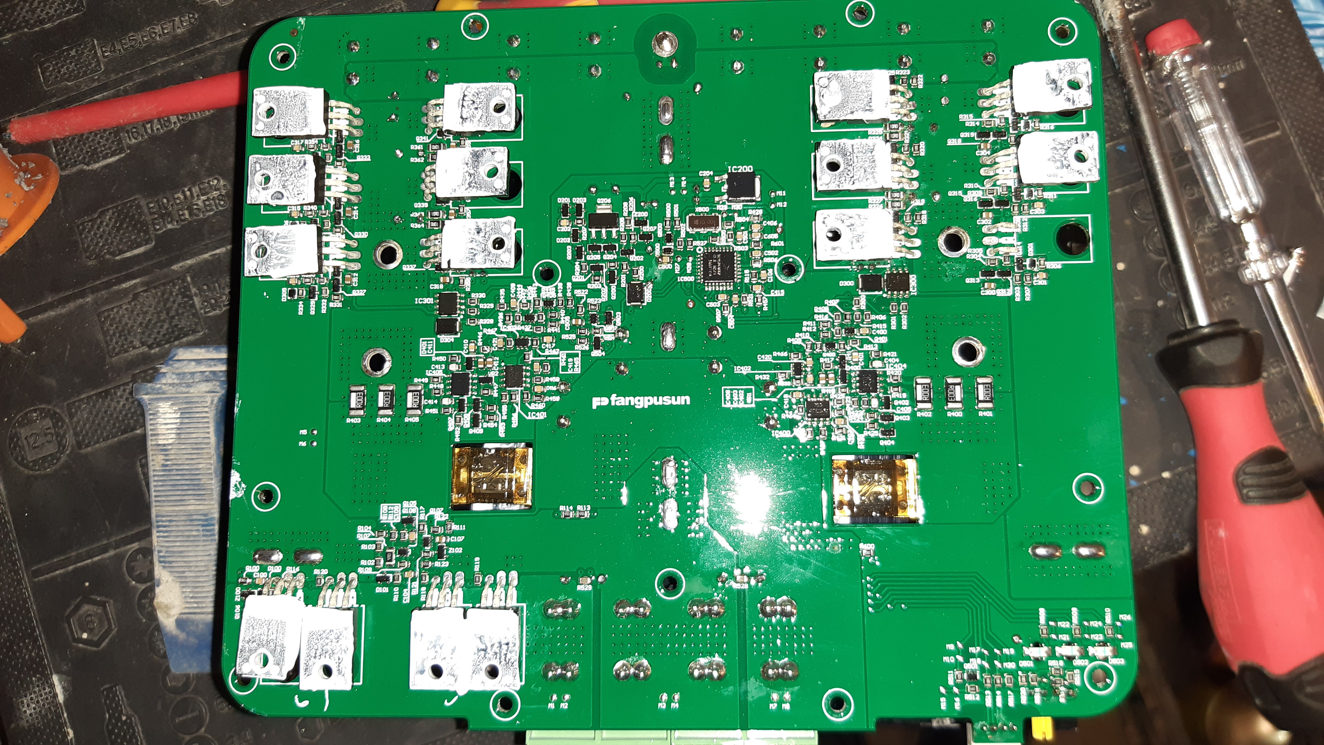

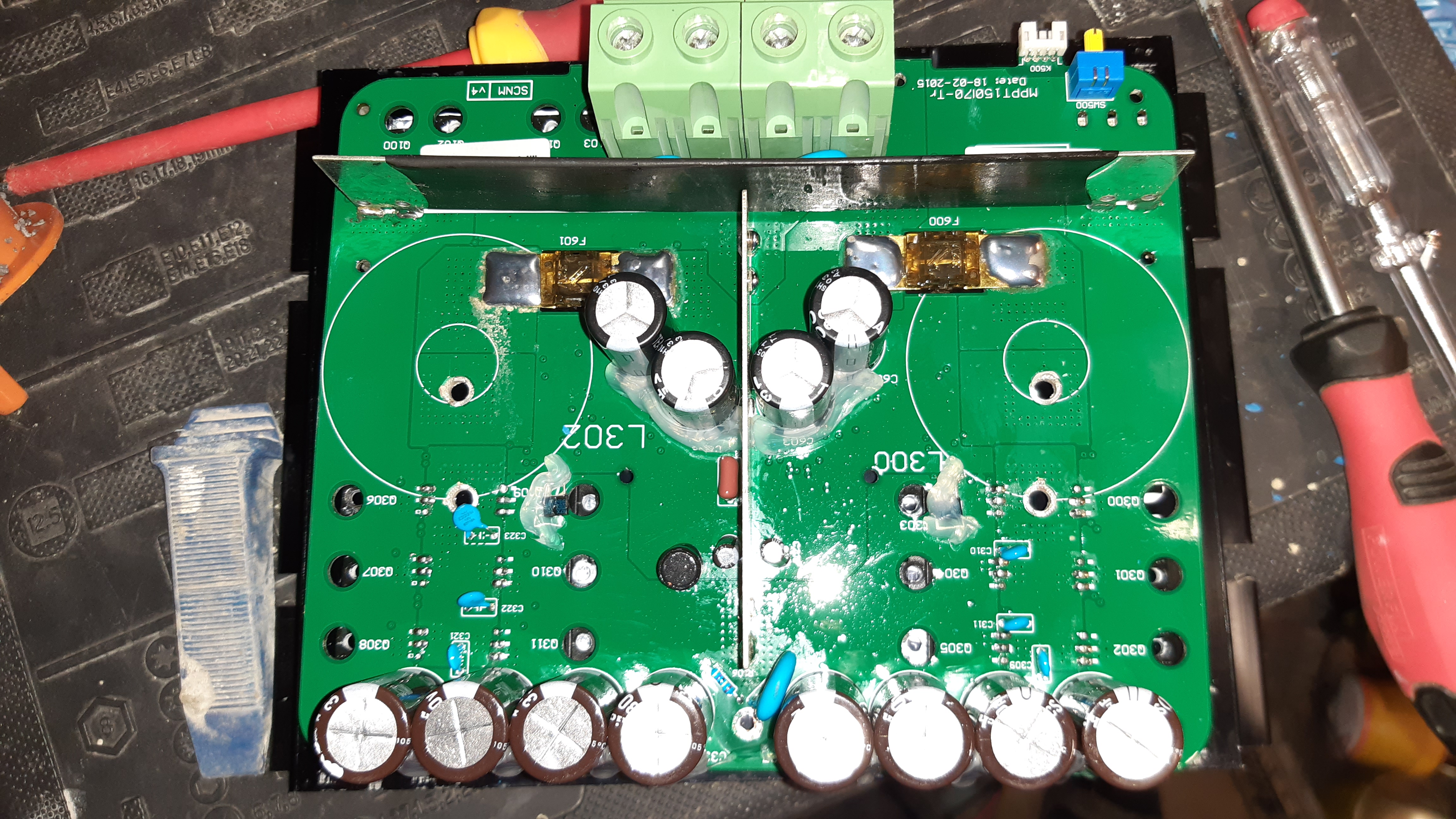

Tohle je victron resp fangpusun mppt 150 70 tr. Kondy na 105 stupnu.

pravděpodobně hmota podobna silikonu, lukoprenu a ruznejm podobnejm hmotam elektricky izolacnim je tepelny izolant kolego...glottis píše: pát říj 20, 2023 12:12 pmnj ale ve victronu to vypada takhle
https://www.youtube.com/watch?v=vScOS2td5hU
Zalite nejakym kekelem co bude pravdepodobne i teplovodivy. Rozhodne to tam neni spojene jen srouby.
Kazdopadne te nikdo k nicemu nepremlouva ne?
jinak cívky tam byly tak zalitý že sem to málem ani nevypreparoval.....

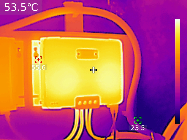

fotky bys chtel ceho? Mam flexou rozrezat mppt za 20k nebo jak to myslis?
pro kameru jak jsme psal jsme musel dneska jet a ted jsem stahnul z kamery obrazky Nevim, jestli to jelo na plno a nevim jak dlouho. Obrazky jsem delal, kdyz svitilo a snazil se chytit moment kdy to davalo co nejvic.
Nejvic na obrazku 56, krizek na stredu reglu 53. Takze tam kde jsou tlumivky tak 54. Uvnitr muze byt ... spekulace necham nekomu jinemu. mam to ve sklepe kde kdzy to jede je tak 25 u stropu.
Nejake pravdepodobnosti o zalevaci hmote a jeji tepelne vodivosti muzeme nechat asi stranou, kdyz nevime co to je. Existuji i tepelne vodive silikony i lukopren. Zrovna toto zalit tepelne vodivym materialem dava smysl. Neumim si predstavit, proc by to victron zalil tepelnou izolaci.
