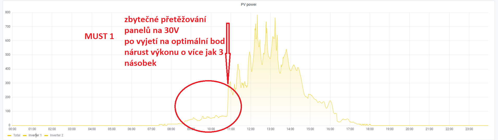

Poměrně zajímavá otázka se naskýtá ohledně chování mustu... mám jeden novějšího diesingu a druhý staršího no vnitřek je stejný.
Pro porovnání...
MUST 1 má na sobě 3750wp starší diesing
MUST 2 má na sobě 2400wp nový diesing
A teď dnešní chování MUST 1 má více panelů no i přesto "přetěžoval" panely dost dlouhou dobu a okrádal tak zbytečně potencionální výrobu...
viz graf:
viz graf:
