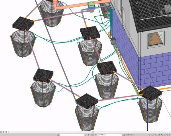

No já hlavně četl "šrafované" jako "šafránové"bublich píše:Pardon,myslel jsem ty geokoše,vyjádřil jsem se blbě.Díky,to jsem ještě neviděl.
3D to vypada - viz dole, ale abych neunesl toto vlákno, tak možná dotazy, diskuze v https://forum.mypower.cz/viewtopic.php?f=6&t=2860
