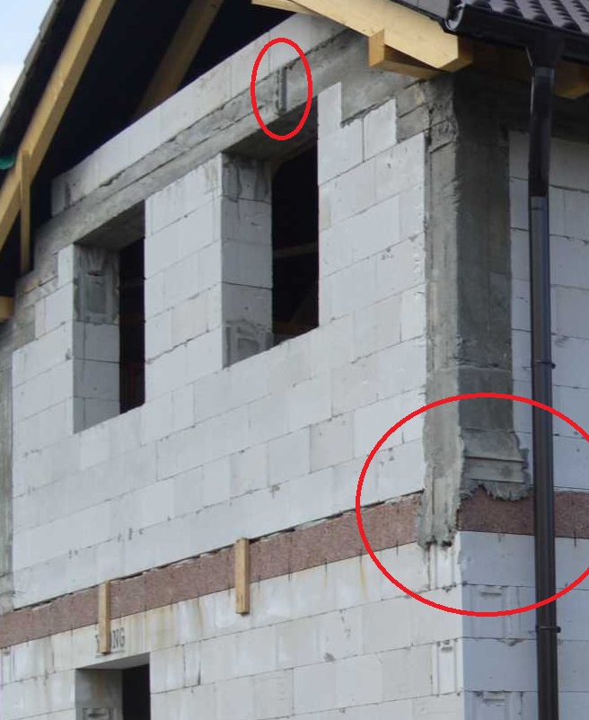

Ja uz ani betonaz nemozem zverit odbornikom, vid tato fotka..
Beriem auto do servisu, necham im tam 6L oleju, aby mali dost, oni nepocuvai,a naliali tam celych 6L, pricom tam staci dat 5,1l... Podla toho, ako to vypustia.. Tych pribehov je snad nekonecne vela.. Ide kuchar na WC pri Vianocnom stanku, mimochodom Vieden, vrati sa, ruky neumyje, podava ciganske pecienky bagetky tymi rukami.. Ja nevim, asi ja sem divnej
Nehovorim, ze neurobim chybu, robim ich, ale opravim ich, lebo nechcem zit s vedoim, ze som to osidil pre 30 minut mojho casu..
A potom ked sa ich pytam, ze kto oseka ten beton "ved to uz urobi omitkar" no jasne, zadarmo, no ne?
Vtip je v tom, ze si to ani stavebny dozor nevsimol
Beton ani nevibrovali, je to vlastne len zlepenec.. roxor trcal, krytie nula.. musim sa modlit, aby neprislo zemetrasnie, pretoze strmienka snad 2ks na meter.. a pritom betonaz je o priprave, 90% casu je priprava, liatie a vibrovanie betonu, to je uz len ceresnicka na torte, ale ani nehutnili nevibrovali nic.. a za tuto pracu zapytali toho casu pred 7 rokmi 60 000 CZK (cca 2400eur).. od toho momentu som na stavbu uz nikoho nepustil.. teda este tych strecharov, lebo manzelka ze si strechu nemozem robit sam, no nemozem, ale opravovat potom musim ja.. A takto dokazene to bolo v celom interieri, 3 dni som to brusil, Buhvi co som si napachal ked som ten prach dychal, este som nepoznal kvalitne polomasky toho casu
Proste absolutna katastrofa, ale poznam len 1 cloveka, ktory chape o com pisem, myslim v realnom/skutocnom zivote, nikto toto neriesi, ak kritizujem pracu na fotke, pozera sa na mna ako na blbca.. kazdy veri odbornikom.. ten jeden si paradoxne robil celu stavbu sam, aj zaklad aj strechu, aj FVE vsetko, len on ma plechovu strechu
Aj samotny projektant zle spocital vysku stavby, ak by niekto dodrzal ten projekt a postavil to tak ako to on nakreslil, mal by som svetlu vysku v dome asi 220cm.. A ani stavebny urad si to nevsimol.. Fakt toto musi byt nejaka extra smola, neverim ze toto riesi kazdy kto chce postavit rodinny dom...
