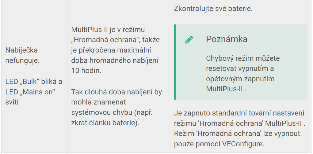

Ještě jsem našel toto, ale když je nabíječka vypnutá, tak nevím:

Mám tam udělaný přepínač kterým vypínám a zapínám nabíječku. Multiplus normálně funguje tak to nebudu asi řešit fakt to nebliká pravidelně to je mi divný

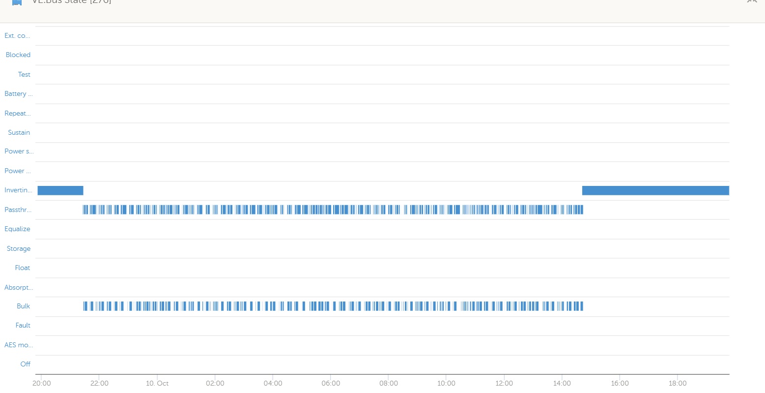

Koukal jsem do grafu a nepomohlo ani proklemovat tlačítko, tak jsem nabíječku zakázal a vymazal asistenta pro nabíječku tak uvidím ráno. První jsem myslel že mám třeba vadný Multiplus ale koukal jsem do grafu k rodičům a je to stejný jakmile je průchozí střídavě zapíná a vypíná nabíječku viz graf. Psal jsem i do Neosolaru a také z toho nejsou moudrý.

Neměls zapnuté storage u nabíječky ?ElektroEzs píše: pát říj 13, 2023 7:59 pmKoukal jsem do grafu a nepomohlo ani proklemovat tlačítko, tak jsem nabíječku zakázal a vymazal asistenta pro nabíječku tak uvidím ráno. První jsem myslel že mám třeba vadný Multiplus ale koukal jsem do grafu k rodičům a je to stejný jakmile je průchozí střídavě zapíná a vypíná nabíječku viz graf. Psal jsem i do Neosolaru a také z toho nejsou moudrý.

Začalo se více vlnit napětí na baterii protože končí slunečná sezona. (Victron má na vlnění napětí baterie vlastní zřejmě SW ochranu) Také bych šel po spotřebičích jestli nejsou příčinou rušení zpětných vazeb. (triak ve stejném spotřebiči u mne i u rodičů) Odhaduji zádrhel u obou zmíněných. Řešení, nabíječka, ... jestli není spínaná, pokud ano kde a čím. (rozebrat nebo změřit co skutečně dělá) Ten "čárový kód" ukazuje na mezery které mají nějakou délku, podle těch délek bych hledal asistenta který ve výsledku sledu událostí cykluje.

Vubec me nenapada co by to mohlo byt za spotrebic ze to dela celou dobu co je pruchozi. A hlavne jsme mel svorku na Multiplusu ktera ovlada nabijecku proklemovanou ze by vubec nemela Multiplus nabijet. Kdyz jsem na Multiplusu zakaz nabijecku v SW a vymazal asistenta prestalo to. Ale tomuhle vlneni atd uplne nerozumim:-)
