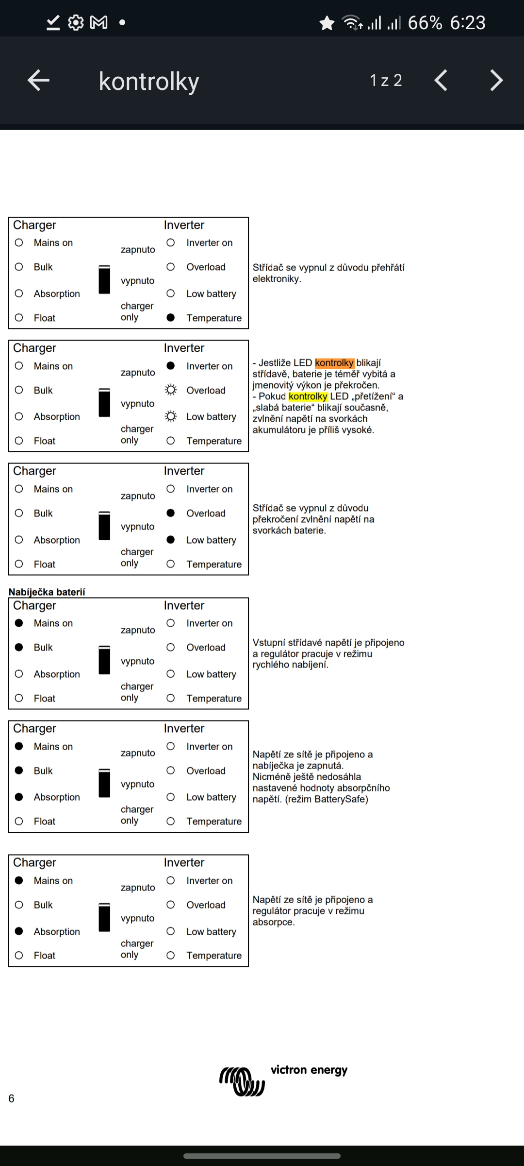

Zdravím dnes počasí nic moc a Multiplus přepnul na DS ale všiml jsem že občas problikne kontrolka BULK (MAINS ON svítí trvale a jednou za čas blikne BULK neví někdo co to znamená? Díky

Tam jsem koukal jako prvni ale nenasel jsem jsem tam popis kdyz mains on sviti a bulk obcas blikne. Nabijecku mam vypnutou

Mě co 3s bliká modrá na MPPT, nemáš na Multiplusu zaškrtnuto Enable battery monitor na první kartě General, že by to signalizovalo stejně?

Ještě jsem našel toto, ale když je nabíječka vypnutá, tak nevím:
