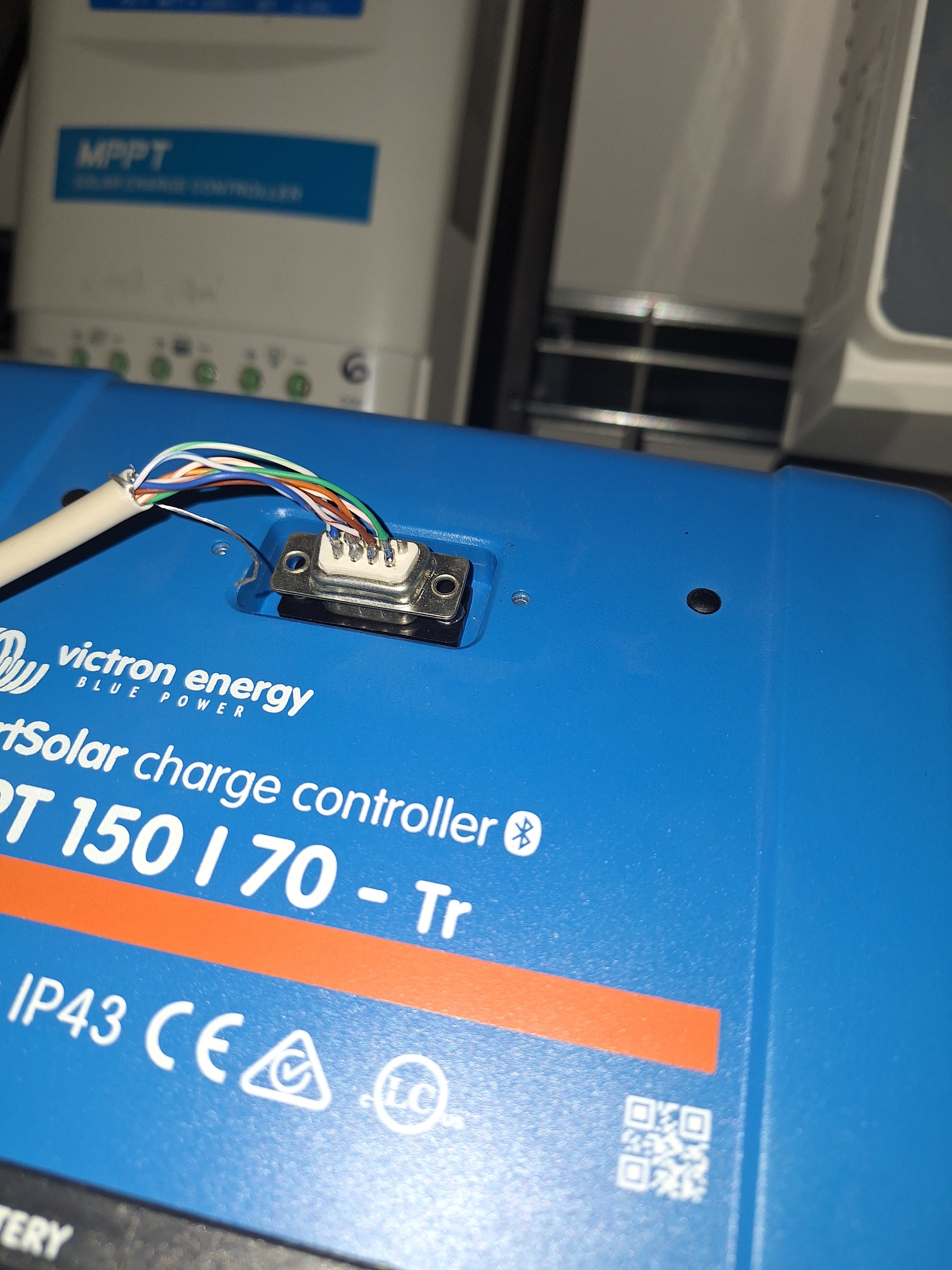

Připojuje se na SmartSolar do canon9 konektoru pod gumovou krytkou.
Co tam je prosím za rozhranní? Opět RS232 + napájení?
Říkal jsem si, že bych si ten displej dal jinam, tj. asi kabel 1:1 by to řešil, ale jsem zdechlej to celé pájet, tak jestli to jede po dvou párech?

Zem je oproti zvyklostem na pinu 6. Napájení je 5 V.

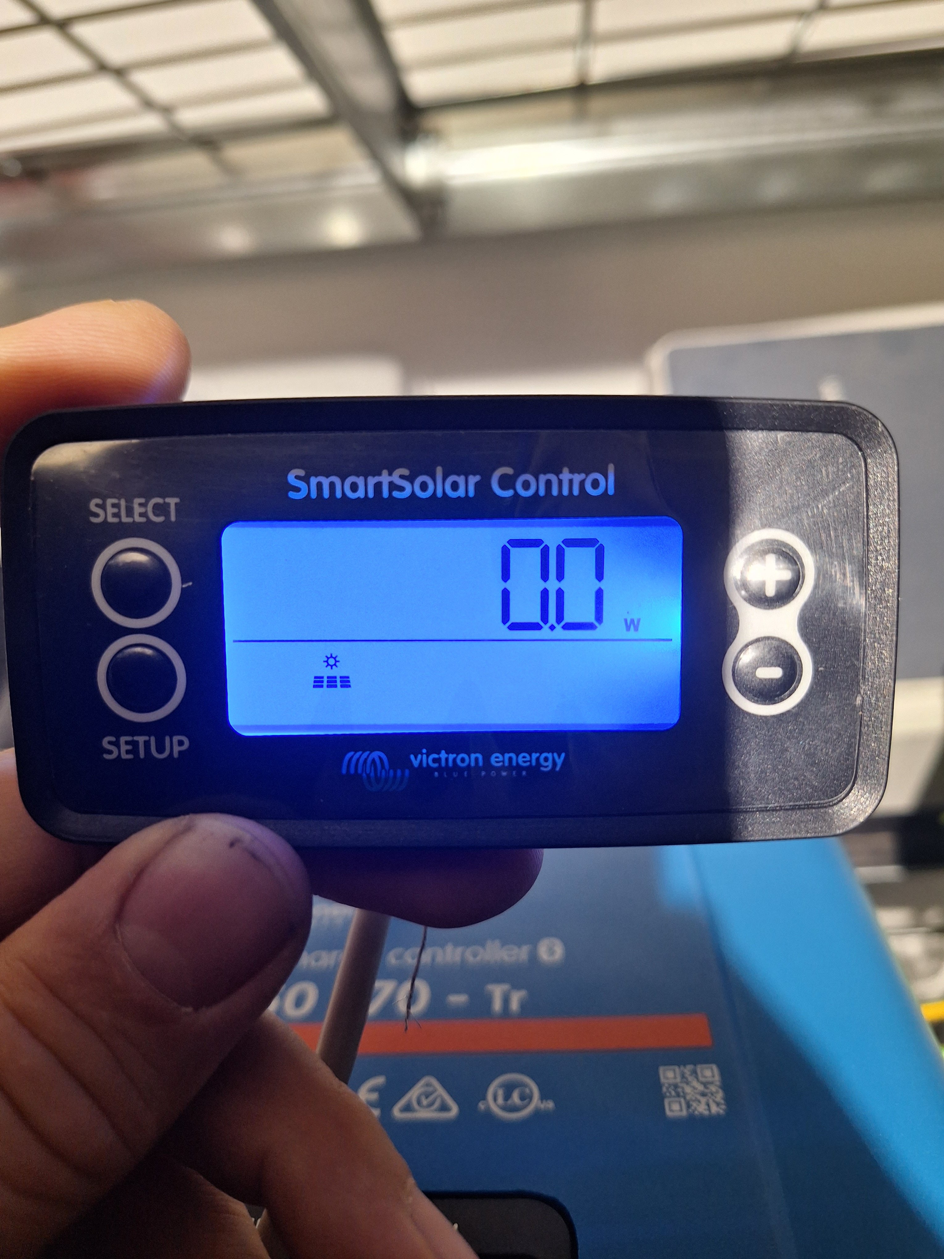

Aktuálně to jede na 5m kabelu z patchkabelu, páry jsou nazdařbůh, zapomněl jsem si vzít osciloskop, abych se mrkl, co tam kde chodí.

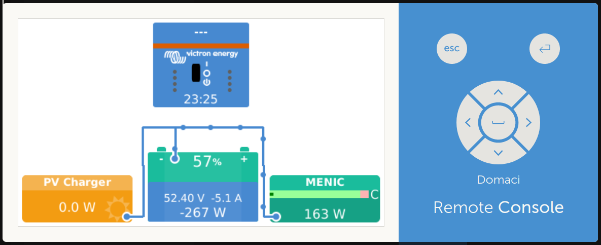

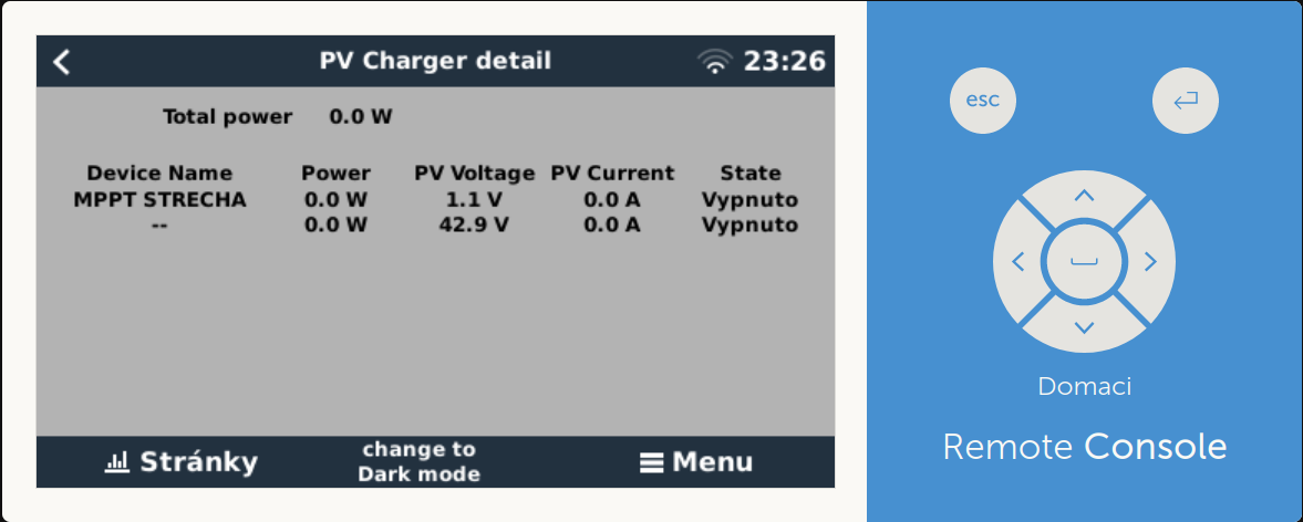

Odvážné řešení. Doporučuju Cerbo nebo jeho opensource klony, a nebudeš muset dělat takovýhle blbiny. Mě se do Cerba podařilo dostat i data z Midnite a WBJR bočníku, tj bez sáhnutí na původní HW už mám všechno v jednom, to co se jmenuje menic, je smart shunt zapojenej před samodomo měničem.
a to co se jmenuje -- je mppt midnite. Dnes padaly rekordy, ani v létě jsem nemel celkovej výkon z FV skoro 7kW, škoda že jsem to nelogoval.
