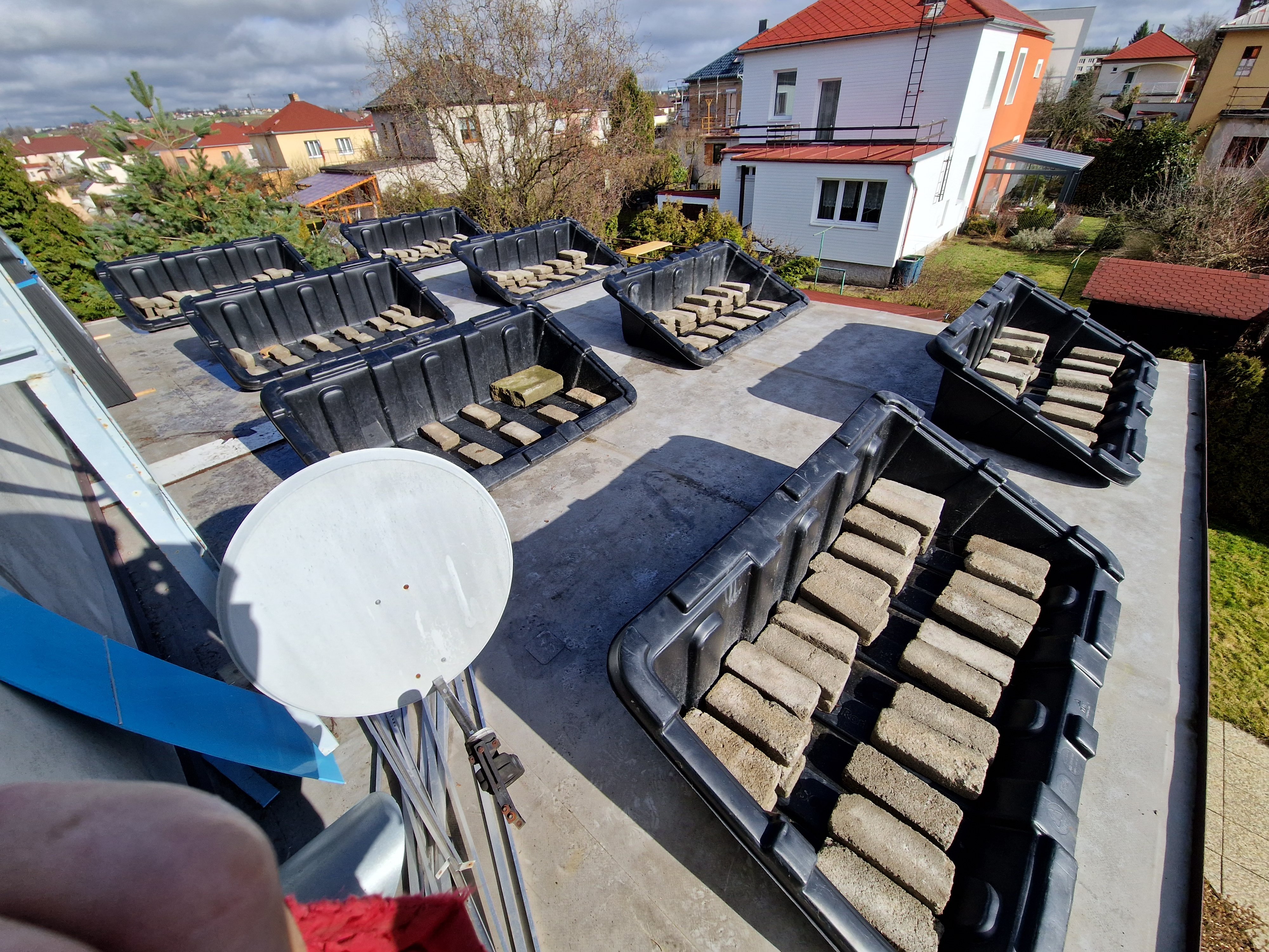

Tak jsem trochu nabral zpoždění. Nyní jsem v druhé fázi. Rozmístil jsem vaničky Renusol console 6.2 na přístavbu a nanosil závaží. Podle návodu v nich má být 134kg v krajních a 83kg v těch co nejsou na kraji... Mám v ních 140 na kraji a 96 uprostřed. Ale nezdá se mi to, na střeše mám takový ten šedý svařovaný plast, asi fatrafol. No a když je to mokré tak to dost klouže a i s naloženýma vaničkama jsem schopen šoupat po střeše. Takže by asi bylo vhodné něco mezi voničku a střechu co neklouže. Doporučíte nějakou podložku? Navíc panely budou větší než vanička. Panel má 228*113cm, takže přesah panelu bu]de 27cm na kažou stranu a cca 10cm dozadu. Takže asi i navýšení hmotnosti, ale o kolik? Není někde nějaká kalkulačka? Nic jsem nenašel...
Ještě jsem našel v návodu v vaničkám, že za rozšížení dozadu se přidává 10% a do strany proporčně o kolik přesahuje, což je u mě 31% což by bylo 193Kg kraje a 120 střed... není to zase moc? asi ne
Myslíte že bude toto závaží stačit, nebo raději oboje, podložku i další závaží? ps: foto je starší, vaničky ještě nejsou plně naložené a satelit už tam aktuálně není

Tak sice si tu povídám sám
, ale vybral jsem tuto protiskluzovou podložku. A závaží taky potom navýším na těch 193kg. Jistota je jistota. Nechci aby, až tu bude nějaký orkán, mi lítali ze střechy 200kg vany.

Nj, uz se to tu resilo x krat.
Cokoliv ti casem "protece" skrz tu posledni vrstvu. Jedine efektivni kotveni je skrz az do nosne konstrukce strechy. Par kombisroubu/steftu/zavit. tyci. Bez zbytecneho zatizeni strechy x tunami.

strecha je normal zelezobeton ze tam narves tolik zateze? inak vanicka zajimava, jsem nevedel ze neco takoveho je

Co je myšleno tím "protece"? PVC a guma by se neměla ovlivňovat... Ptal jsem se na to chemiků v práci, prý max to pvc zčerná od té gumy. ale nemělo by to to pvc narušit.
Ano střecha je železobeton a uprostřed je ještě nosná příčka. Na betonu je cca 30cm polystyrenu a na něm jako roznášecí vrstva OSB, pak už je ta PVC krytina. Zatížení polystyrenu jsem počítal, deformace do 1mm

kotvit nechci, ono kotvit do něčeho co je 30cm pod krytinou se dělá dost blbě a následná izolace tolika prostupů...

Jakakoliv takova plastova krytina, kdyz je zatizena, tak uhne. Tuhleva se to v jinem vlakne probiralo. Proste ti ta vanicka v tom fatracelu klesne hloubeji nez ta nezatizena cast.

No ale pod tou folií je OSB... nemá kam uhnout. Ta OSB se možná trochu prohne, ale i tak by to nemělo být moc. OSB je celoplošně na polystyrenu a při zatížení 1m2 vahou 200kg se polystyren tlustý 30cm zdeformuje jen o 0,6mm.
Kdyby byla ta PVC folie jen na polystyrenu, což občas někdo dělá, tak bych tomu i věřil že to klesne...

Právě že ta fólie má kam uhnout - tam, kde to není zatížené. Úplně stejně se proboří cokoliv na asfaltu.

Jako že teda do strany a ta co je zatížená bude tenší? Tak tomu mám rozumět? Ta PVC krytina je snad vyztužená nějakou mřížkou, takže nějaký velký přesun materiálu bych neočekával. Asfalt je jasnej, ten v teple prakticky teče, ale že by se něco probořilo do folie jsem ještě neviděl. Což neznamená že se to stát nemůže. No a pokud tedy teče i folie... může se stát že se proděraví? Nebo bude jen tenší?

Konkrétně o tom fatracelu tu kolega psal, jaká je to sračka.
Proto je řízené narušení šroubama mnohem lepší. A těch pár šroubů obejdeš jednou za rok a oblepíš. Než narvat tuny na střechu.

Okolo srobov cez mpvc foliu mam otto A250, tých dier je vyse 30, jedina netecie.
