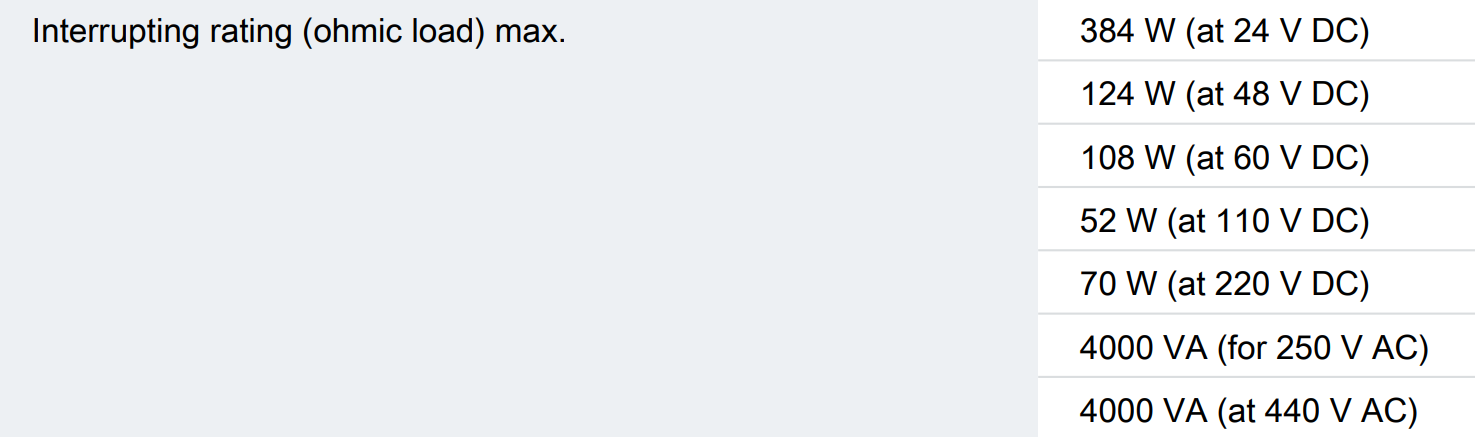

Zběžně jsem tohle vlákno četl. Nelíbí se mně používání AC stykačů pro DC proudy. Kontakty jsou pro AC, kdy
oblouk kontaktů stykače se přeruší během průchodu nulou za 20mS pro 50Hz.
Níže dávám odkaz na výkonové DC relé, které je na spínání a rozpínání pro DC napětí až 250V DC přizpůsobeno .
Má vhodně situované neodymové magnety, které bezpečně přerušují oblouk mezi kontakty pro DC proudy a to svým vlastním magnetickým polem neodymových magnetů . V odkazu je napětí DC cívka na 24V ale vyrábí se s cívkou i na 48V, dále 110V a DC 220V.
Dávám odkaz na TME, ale levněji se dá koupit u Conrad. A jen poznámka, regulátory MPPT Victron mají omezení proudu
a tedy poškození při přepanelování nehrozí. Stará řada 150/70 nebo 150/85 to zaručeně měla.
odkaz výkonové DC relé pro spínání a rozpínání DC 250V / 16A
https://www.tme.eu/cz/details/rel-pr3-2 ... t/2903702/

Kouknul jsem na odkaz, zběžně prolétl datashit, ale asi to nebude pro odpojování stringu optimální:
