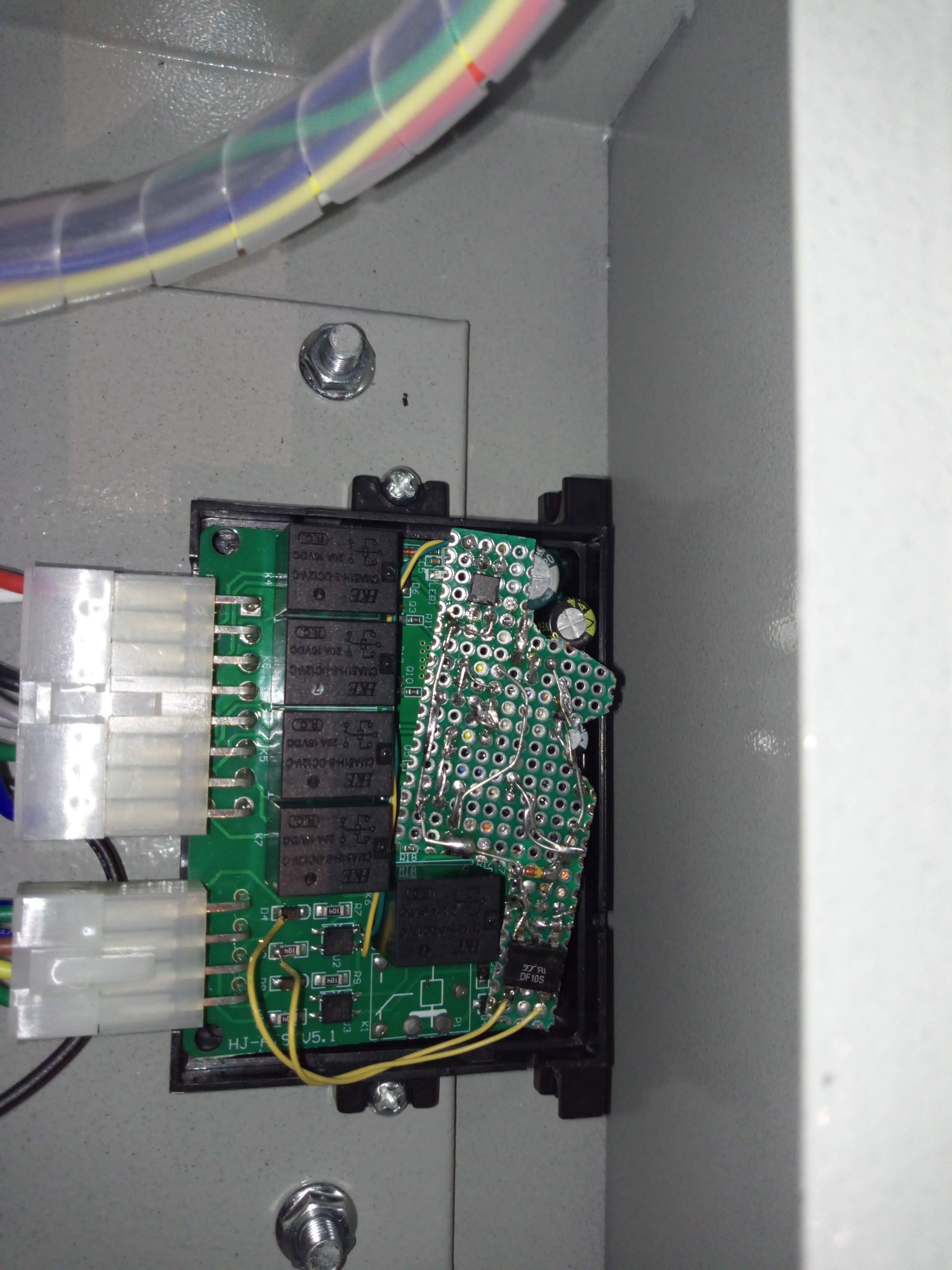

nakonec to bylo větší drama než jsem čekal. Centrála nakonec tahle: https://www.svarecky-obchod.cz/61098-ko ... s-4000ie-s
a k ní ats modul: KS ATS 4/25
tohle je super řešení pro objekt, je pořád někdo je a je tam pořád 230V buď ze sítě nebo z měniče. Při výpadku síátě centála zapne a přepněe výstu stykači.
Ale chata, kde nikdo přes týden není? To bude furt zapnutej měnič? to jsem fakt nechtěl, 0.5kWh každej den zahodit.
Tak jsem začal řešit, jestli nastartuju tu centrálu přes ATS konektor. Nepodařilo se mi, popis a schéma u ATS není pravda, prodejce odmítl spolupracovat, že tam nesmím nic připojovat, a ani Victron Multiplus nebude s centrálou spolupracovat (parta debilů). Takže začal reverzní inžinýring a pokusy o oblbnutí ATS jednotky. Nejdřív jsem vyndal nepotřebné stykače a dráty k nim, protože tohle jistě dokáže Multiplus líp než přepínací kontakt stykače (evidentně čínskej výrobek, tohle prostě v EU není možný oficiálně vymyslet a schválit) V té blbé krabici je destička s elektronikou, kde se hlídá přítomnost napětí, zapojeno je to jednoduše: L-33k odpor - dioda -optočlen EL357-odpor 33k-N. Zkusil jsem to obelstít připojením usměrněných 230V. Nefunguje. Tak jsem zapojil drátky na výstup optočlenu, a hle: zcela předpokladatelně cca 8ms optočlen sepnutej a 12ms rozepnutej... takže jsem zbastlil klopný obvod se dvěma tranzistory, emitorový sledovač a svůj optočlen: celý to vypadá takhle: a funfuje to!!! případní zájemci o stavbu: s těmito součástkami to drží celkem přesně 50Hz při napájení od 5 do 8.5V, pak jde kmitočet nahoru, díky svitkovým kondenzátorům nemá moc vliv na kmitočet ani teplota. Ale stejně doporučuju omrknout výstup osciloskopem a doladit. To už jsem si nevyfotil, ale bylo to podstatně pěknější než taen hrbatec získanej přes diodu z napětí sítě... Tolik úsilí jenom proto, aby nemusel být zapnutej měnič trvale, ale jenom tohle, což má odběr cca 4.5mA při 50V
tj 0.23W, oproti 20W multiplusu. Samozřejmě ta elektronika ATS bere kolem 1W a další jednotky W dobíjení baterie v centrále, které je v ATS krabici taky, zatím jsem neměřil, jestli na tu nabíječku 12V baterie stačí 50V DC, ale věřím tomu, že jo. Ale tomu bych neunikl. tak jak tak. Baterka v centrále se musí udržovat a ta elektronika je nutný zlo. Je dobrá aspoň k tomu, že když centrála nenastartuje na poprvý, tak to zkusí 3x a pak vyhlásí chybu.

další krám... už tak je tam té techniky podle mě až zbytečně moc... To bych mohl tu centrálu zapojit přes ten její ATS, z ekterýho jsem vyjmul stykače, protože přepínání zajišťuje Multiplus. V ATS je to podle mě řešený, ale myslím si, že tohle by měl multiplus, příp cerbo zvládnout jaksi sám o sobě. Jde o to, že invertorová centrála má na výstupu 50Hz 230V hned v první vteřině po startu, protože se to získává z měniče. AVR naopak nějakou chvilku trvá, než se dostane na otáčky avyrovná se napětí... Takže lepší je vlastně horší.
