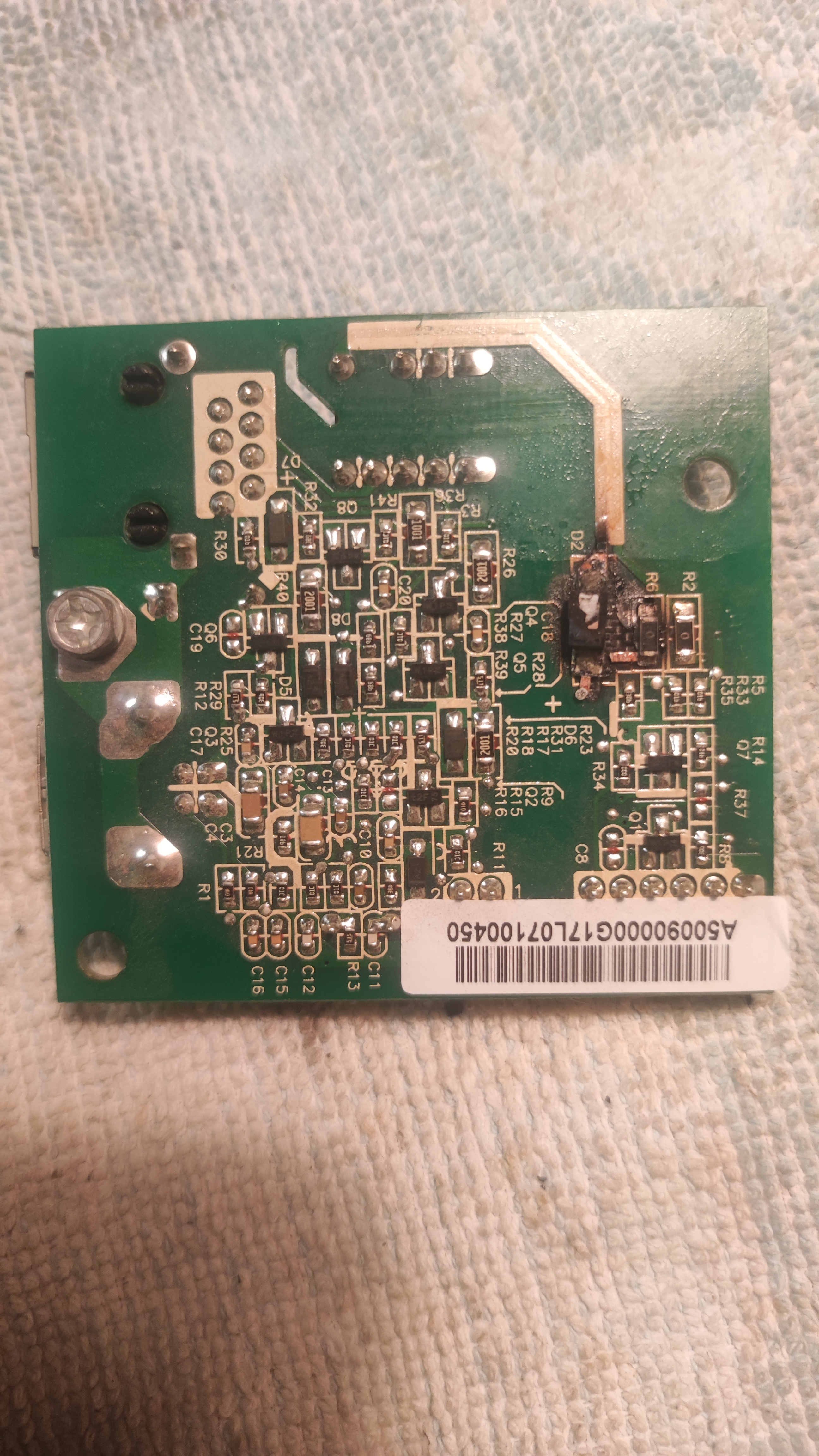

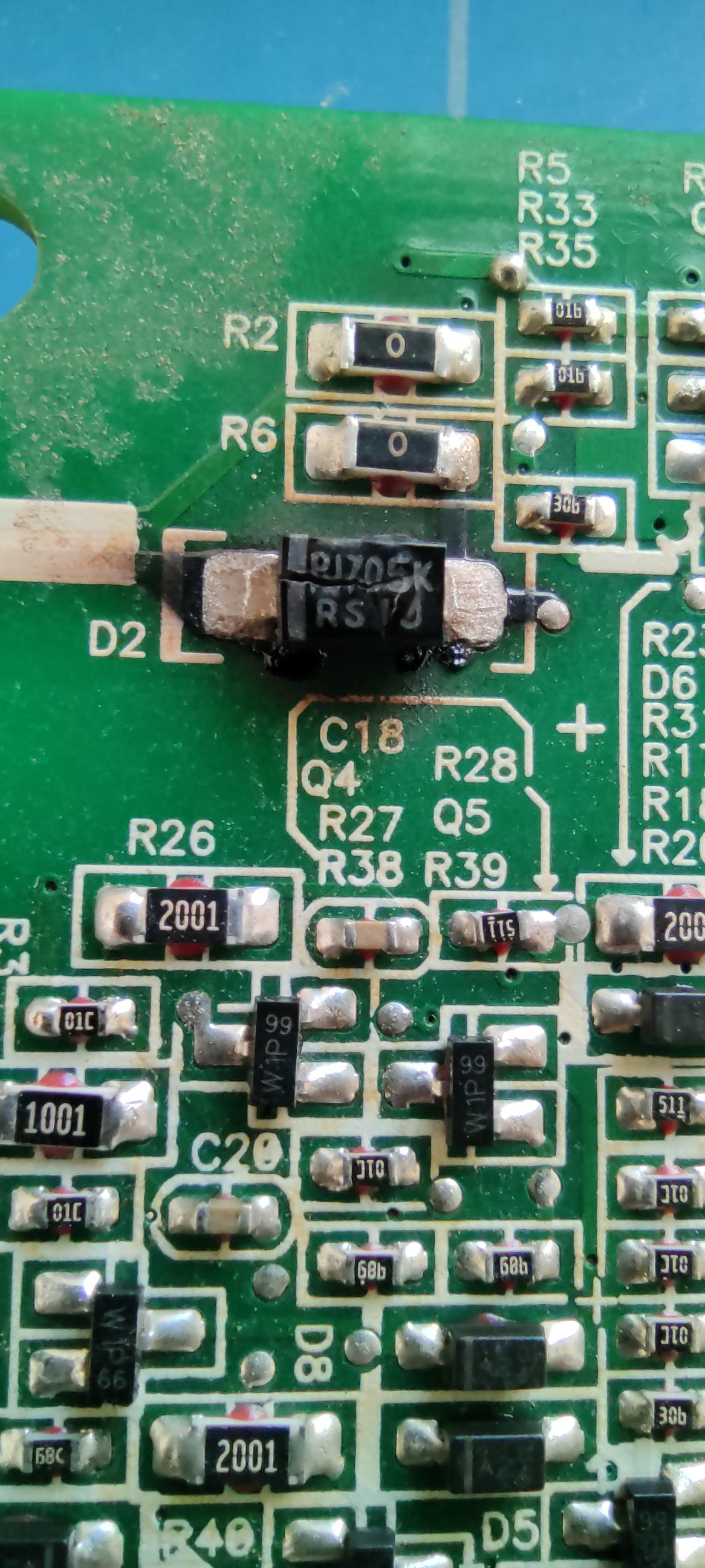

Nevím proč, ale shořela mi v měnící iSolar SMV II 5kw na síťové/komunikační desce dioda.
Označení je pravděpodobně PJ738K RS1K. (Než se rozpadla, tak jak je vidět na fotce něco málo bylo vidět a stejně jsou pravděpodobně i z druhé strany)
Deska na Aliexpress vyprodaná a diodu s tímto označení nemůžu nikde najít. Ani hodnoty abych našel náhradu. A hlavně se v tom vůbec nevyznám.

kdyz je to rozstrelene kdo vi co to je. Muze to byt stejne jako ty na druhe strane a nemusi. Ty RS1J by mohl byt toto
https://www.tme.eu/cz/details/rs1j-ons/ ... semi/rs1j/
Ale asi by to chtelo videt funkcni desku, co tam fakt je. Jestli to treba neni transil co ma resit prepeti.

Než jsem na ni stáhnul a setřel to, tak to bylo trochu vidět a myslim si, že to bylo stejné, ale na 100% si tím jistej nejsem.
Jo, tohle sem našel taky, ale nevím jestli to má stejný hodnoty, když neznám ty původní.
Vidět funkční desku by bylo fakt super a mít ji ještě lepší.

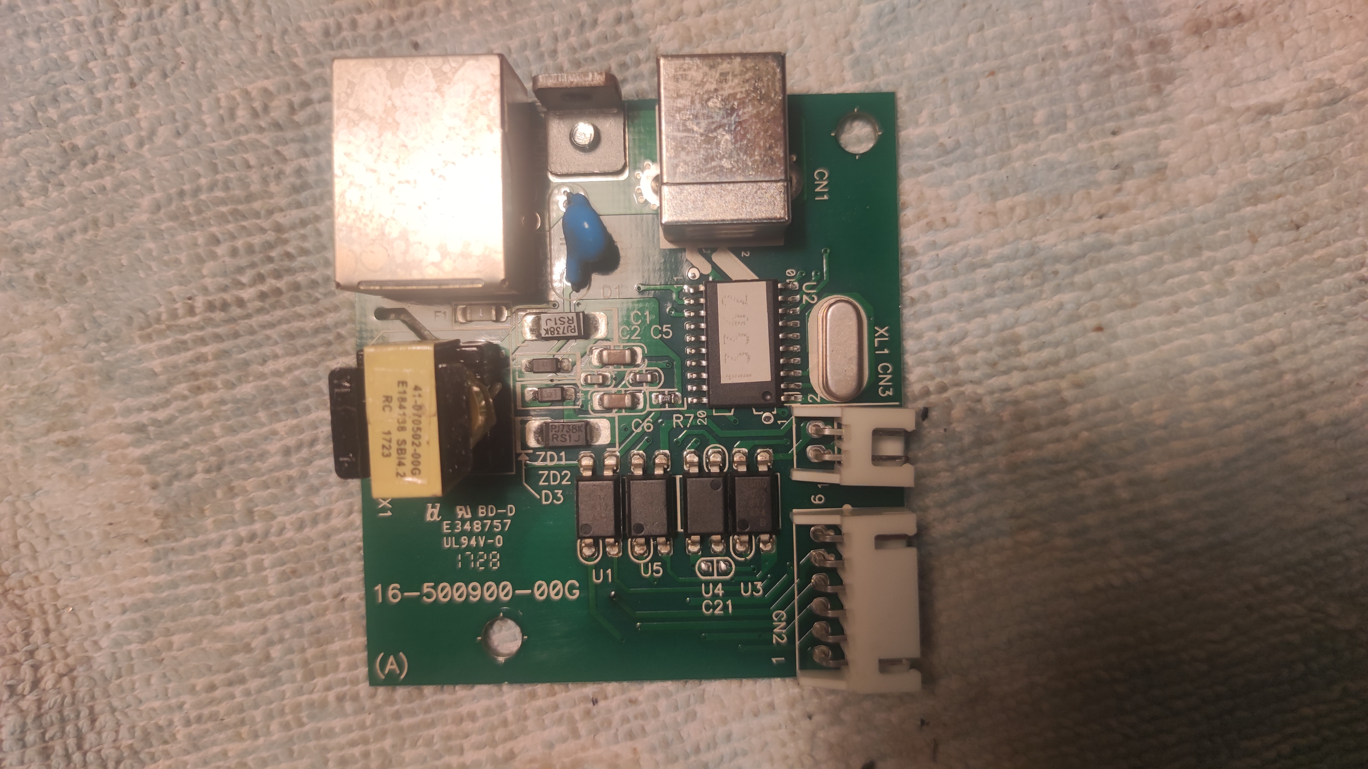

Podle čísla desky je stejná deska v Axpertu 2424MSE, VMII, ...
Dioda je RS1J.
Podíval bych se, zda není nějaká známka toho, že by se zahřejval transformátor, případně šel do zkratu mezi vinutím.
Dioda je RS1J.

Tak oprava desky asi padá, protože vypadly i cesty a ještě jedna ta malinkatá věc vedle a to se mi fakt opravovat nechce.
Ale! Měnič běží.
Kdyby se mi náhodou povedlo sehnat novou tak to vyměním, ale jinak to řešit nebudu.
Děkuji všem za pomoc a rady.
