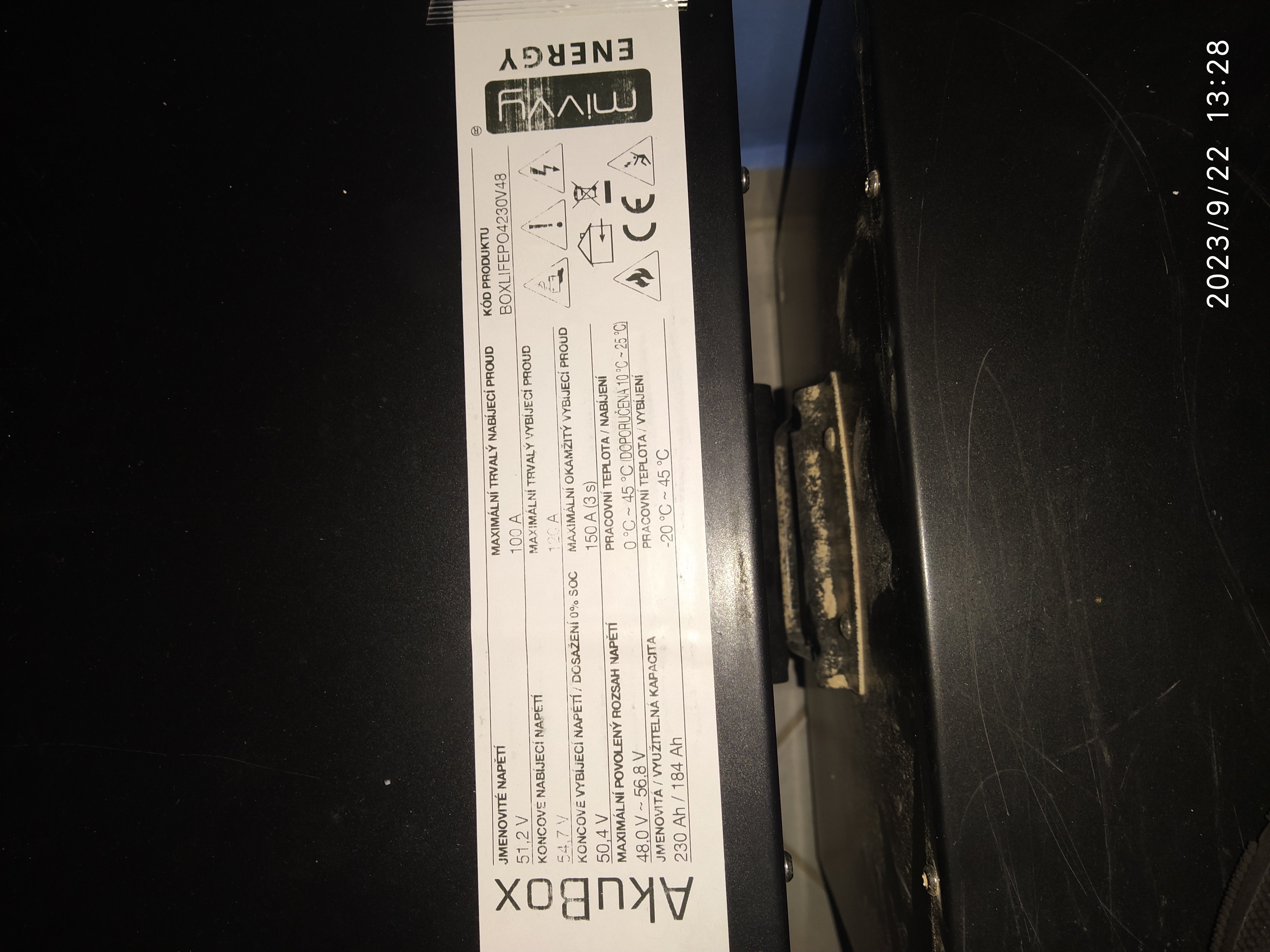

Nesmysl to není, pri 54,7 vypnula bms a a displeji se ukazala ikonka
- Příspěvky: 4696
- Reputace:315
Re: 2xakubox 230ah
Dal jsi odkaz a tam má BMS vypnout až při 56.8V
56.8V / 16 = 3.55V což je OK
Vyfoť štítek s nastavením a dej ho sem od obou baterek.

Pokud opravdu vypne při 54,7V, tak je špatně nastavená, ale na té fotce co jsi dával je, že vypne při 56,8V a že při 54,7V by měla být nabitá.
