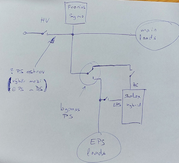

tomas:tomas píše: úte zář 19, 2023 10:27 pmOstrovy jsme dělali z Goodwe, teď děláme se Solaxy a chystáme DEYE, nevidím v tom žádný problém a dotace na to nejsou a dodávka do DS také není možná.
Jak to není Victron, Axpert nebo Studer tak to nemůže být ostrov? Co to je za zvrácené myšlení?
Dokonce tu mám popsaný ostrov z Froniusy Symo on-grid střídače v AC vazbě - mikosíť.
To mě zajímá, ta AC vazba. Jak to funguje? Mám taky Fronius Symo a k tomu Solax Hybrid. Chtěl bych mít možnost provozovat oba v ostrovu, bez DS.
Proto mě zaujalo, že to "jaksi funguje", jak jsem popsal v úvodu a Solax použije výkon Froniusu na nabíjení baterie i když je absolutně všechno na jeho EPS svorce, takže mu na EPS jde proud dovnitř. Ovšem používat tento pro bypass určený přepínač v "běžném provozu" nechci, když umí propojit EPS na DS. Takže to chci udělat jinak a pořád zůstane problém s potřebou omezit výkon Froniusu při plných baterkách, aby nevzniklo přepětí - to právě nevím, zda jde nějak jednoduše vyřešit (bez datové komunikace střídačů).
Druhá a spíš první otázka je, kam umístit přepínač sítě pro volbu ostrovního režimu? Nejradši bych ho dal hned za HV (hlavní vypínač), ale nevím, co na to Solax, když by se mu tak propojila EPS svorka s AC svorkou?
Vypadalo by to tak, že v poloze
I - standardní provoz s DS.
0 - Solax přejde do EPS režimu, Fronius se vypne, main loads spadnou, Solax interní stykač mezi EPS a AC rozepne, EPS zůstane aktivní a živí EPS loads.
II - EPS se spojí s main loads, Fronius startuje. Oproti situaci s bypass přepínačem, o které jsem psal nahoře, kde je AC Solaxu odpojeno je rozdíl v tom, že Solax teď má externě propojen EPS s AC. Co udělá?

mikrosíť s AC vazbou a frekvenčním posuvem je popsána zde:Luke2 píše: stř zář 20, 2023 10:06 amtomas:tomas píše: úte zář 19, 2023 10:27 pmOstrovy jsme dělali z Goodwe, teď děláme se Solaxy a chystáme DEYE, nevidím v tom žádný problém a dotace na to nejsou a dodávka do DS také není možná.
viewtopic.php?t=4977
3 fázový Solax hybrid G4 zatím neumí vytvořit mikrosíť s frekvenčním posuvem. To by měla umět až G5 někdy na začátku příštího roku. Umí to zatím jen jednofázová verze:
https://kb.solaxpower.com/webinar/detai ... 10e16c0013
Ale měl by to umět DEYE, a asi i Goodwe
https://community.goodwe.com/solution/G ... 20Solution

Perfektní, dík.tomas píše: stř zář 20, 2023 11:26 ammikrosíť s AC vazbou a frekvenčním posuvem je popsána zde:Luke2 píše: stř zář 20, 2023 10:06 amtomas:tomas píše: úte zář 19, 2023 10:27 pmOstrovy jsme dělali z Goodwe, teď děláme se Solaxy a chystáme DEYE, nevidím v tom žádný problém a dotace na to nejsou a dodávka do DS také není možná.
Se Solaxem G4 tedy mám peška, pokud to náhodou v budoucnu nepřidají updatem firmware
