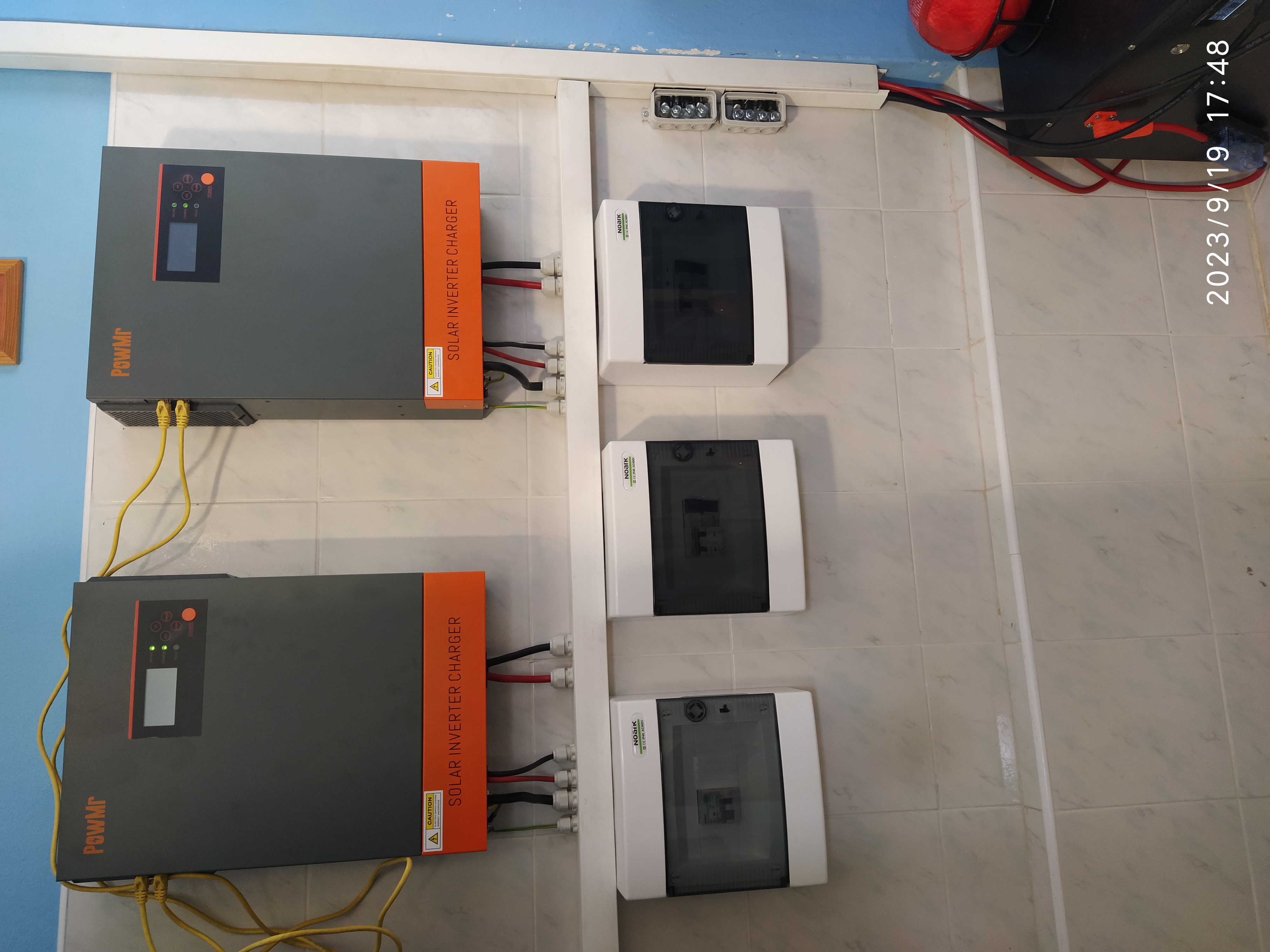

Ahoj. Mam cerstve spusteny ostrov na
2x 230ah akubox s bms pd mivvy.
Zajima mě jak je mozne, ze se jedna baterie vybíjí násobně rychleji.
Pro priklad z praxe: po ranu jedna baterie 19% a druha 62% dle displaye umisteneho na akuboxu.
Při zátěži jedna bateri ma větší odběr a se zatizenim relativne umerne roste. Od 0,3 do 1A
Co je prosim ma vině?
Děkuji

Nemáš nikde popis elektrárny, tak pro začátek třeba nestejné kabely, nestejné délky, špatný kontakt, ... Pro bližší bádání je málo informací.

Furt málo. Co je stejné, ale delší?
Načrtni to, nafoť, prostě zdokumentuj.

Je to jednoduché tak ty baterie prohoď.
Pokud bude zlobit pořád ta stejná baterka tak bude problém někde tam - špatně nastavená BMS a vypíná.
Pokud začne blbnout ta druhá tak je to kabelama či něčím na straně k měničům.
Jinak pokud je máš v paralelním modu, jak máš ty baterky zapojené?
Máš baterky připojené ke kabelům stylem + k první baterce a - k druhé baterce a pok spojené ty + a - ?
Tak stejně měniče od baterky + k 1 měniči a pak propoj na druhý měnič a - k 2 měniči a pak propoj k 1 měniči?

Od baterii vse pospojene

Beze změny znamená, že se rychleji vybíjí stejná baterka, teď připojená druhým párem kabelů?
48V máš propojeno v těch malých krabičkách vpravo od rozvaděčů?

Porovnej nastavení BMSek jinak BMS nemusí SOC měřit správně obzvláště jak nedosáhly 100% aby se ten čítač nastavil na 100%.
Jinak koukám že každá baterka vede samostatně - kde ty kabely máš propojené?
V těch krabičkách na boku lišty?
A máš ty kabely zapojené stylem že od měničů uprostřed a od baterek na kraji, nebo baterky u kraje a měniče uprostřed, nebude u nějakého spoje špatný kontakt?

Kabely jsou stejné, paradoxne ty k baterii, ktera se vybíjí normálně jsou o 0,5m delší.
A to je právě ono, protože jsou kabely delší, je na nich větší úbytek napětí a baterie se využívá méně. Takže ta co je blíže měničům se dříve nabije a taky dříve vybije. Vidím na fotce asi DC sběrnu na začátku zalištování, je důležité (když už je to tak zapojené) aby kabely do jedné baterie byly v součtu (+ a -) stejné dlouhé a taky je dobré je na té sběrně zapojit do kříže, tedy např.:
na DC+ sběrně (1.aku1, 2.měnič1, 3.měnič2, 4.aku2)
na DC- sběrně (1.aku2, 2.měnič2, 3.měnič1, 4.aku1)
Ta stejná délka i pořadí zapojení na sběrně je fakt důležité, 1m délky hodí při těch výkonech měničů klidně úbytek napětí 0,3V a to pak ty baterky rozhodí! Jestli mám pravdu, tak po téhle noci dojde k proudovému vyrovnání a ta slabá baterie se zázračně nabíje, kdežto ta nabitější bude o to více vybitá. Já mám paralelně 2 sady po 2 paralelních článcích (2x 8S2P) a i když to mám spojené 10cm měděnou pásovinou 30x3mm, tak stejně tam vyrovnávací proudy mám (i když jen desítky mA).
Tohle fakt předělej, těma vyrovnávacíma proudama tu nabranou energii jen maříš v oteplení kabelů.

Ano, přesně.
Vybiji se stejne i když jsem je prohodil.
48V mam propojeno v těch malých krabickach.
Bms byli soucasti akuboxu, nevim jak je zkontrolovat.
Dosazeni 100% nabiti zajistim tak, ze nastavim na stridaci koncove nabijeci napeti hodnotou co udava vyrobce jako konečné nabíjecí napětí na akuboxu coz je 54,7V?
Mam nastaveno pouze 54V kvuli vydrzi baterie

Má ta BMS i BT pro připojení telefonu?
Nebo jdou údaje nastavovat i přes ten displej?
Prostě předělej kabely dle příspěvku nademnou, aby byly stejné délky!
Dostal jsi údaje k nastavení baterky tak ty doporučené hodnoty nastav do měničů.
A po nějaké době by se měly baterky srovnat a pak můžeš dle uvážení nastavit méně.
Jinak co je to za technologie? Liion nebo lifepo4 a kolik je tam článků?
