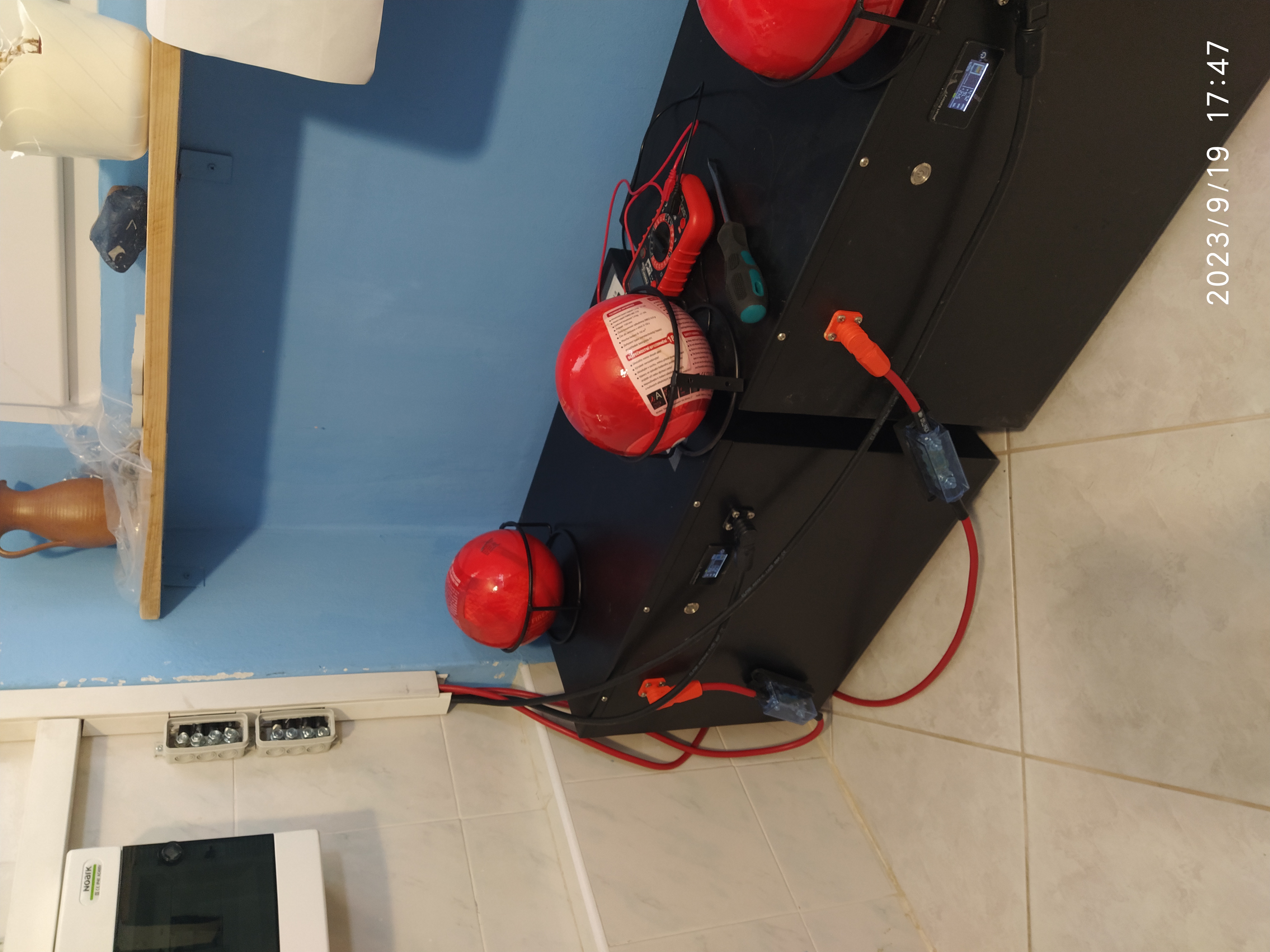

Ahoj. Mam cerstve spusteny ostrov na
2x 230ah akubox s bms pd mivvy.
Zajima mě jak je mozne, ze se jedna baterie vybíjí násobně rychleji.
Pro priklad z praxe: po ranu jedna baterie 19% a druha 62% dle displaye umisteneho na akuboxu.
Při zátěži jedna bateri ma větší odběr a se zatizenim relativne umerne roste. Od 0,3 do 1A
Co je prosim ma vině?
Děkuji

Re: 2xakubox 230ah
A máš je opravdu zapojeny paralelně?

Re: 2xakubox 230ah
Ano jsou paralelně
Kabely jsou stejné, paradoxne ty k baterii, ktera se vybíjí normálně jsou o 0,5m delší.
Elektrarnu mohu popsat, ale na vybijeni baterii , ktere jsou identicke (aspoň dle vyrobce) a zapojeny paralelně by to vliv mit nemělo.
8sx450wp jeden string
2px6s 450wp druhý
Kazdy má svůj střídač 5,5kw powmr v paralelním zapojeni na jedné fázi.
Vlastní zemnění a jen 16A jistic na fázi
Děkuji

- Příspěvky: 6774
- Reputace: 933
Re: 2xakubox 230ah
Furt málo. Co je stejné, ale delší?
Načrtni to, nafoť, prostě zdokumentuj.

Soban
- Příspěvky: 4558
- Reputace: 304
Re: 2xakubox 230ah
Je to jednoduché tak ty baterie prohoď.
Pokud bude zlobit pořád ta stejná baterka tak bude problém někde tam - špatně nastavená BMS a vypíná.
Pokud začne blbnout ta druhá tak je to kabelama či něčím na straně k měničům.
Jinak pokud je máš v paralelním modu, jak máš ty baterky zapojené?
Máš baterky připojené ke kabelům stylem + k první baterce a - k druhé baterce a pok spojené ty + a - ?
Tak stejně měniče od baterky + k 1 měniči a pak propoj na druhý měnič a - k 2 měniči a pak propoj k 1 měniči?

VlastaFr
- Příspěvky: 23
- Registrován: úte zář 19, 2023 3:24 pm
- Výkon panelů [Wp]: 11,6
- Kapacita baterie [kWh]: 50
VlastaFr
- Příspěvky: 23
Re: 2xakubox 230ah
Baterie prohozeny a beze změny
pibi
- Příspěvky: 1635
- Reputace: 363
- Lokalita: Východně od 3nce
- Výkon panelů [Wp]: 16kWp
Re: 2xakubox 230ah
Beze změny znamená, že se rychleji vybíjí stejná baterka, teď připojená druhým párem kabelů?
48V máš propojeno v těch malých krabičkách vpravo od rozvaděčů?
Soban
- Příspěvky: 4558
- Reputace: 304
Re: 2xakubox 230ah
A to znamená co? Že ta chyba ta co se vybíjí zůstal ten stejný kus?
Porovnej nastavení BMSek jinak BMS nemusí SOC měřit správně obzvláště jak nedosáhly 100% aby se ten čítač nastavil na 100%.
Jinak koukám že každá baterka vede samostatně - kde ty kabely máš propojené?
V těch krabičkách na boku lišty?
A máš ty kabely zapojené stylem že od měničů uprostřed a od baterek na kraji, nebo baterky u kraje a měniče uprostřed, nebude u nějakého spoje špatný kontakt?
thomas.007
- Příspěvky: 380
- Reputace: 61
Re: 2xakubox 230ah
A to je právě ono, protože jsou kabely delší, je na nich větší úbytek napětí a baterie se využívá méně. Takže ta co je blíže měničům se dříve nabije a taky dříve vybije. Vidím na fotce asi DC sběrnu na začátku zalištování, je důležité (když už je to tak zapojené) aby kabely do jedné baterie byly v součtu (+ a -) stejné dlouhé a taky je dobré je na té sběrně zapojit do kříže, tedy např.:VlastaFr píše: úte zář 19, 2023 5:10 pmAno jsou paralelně
na DC+ sběrně (1.aku1, 2.měnič1, 3.měnič2, 4.aku2)
na DC- sběrně (1.aku2, 2.měnič2, 3.měnič1, 4.aku1)
Ta stejná délka i pořadí zapojení na sběrně je fakt důležité, 1m délky hodí při těch výkonech měničů klidně úbytek napětí 0,3V a to pak ty baterky rozhodí! Jestli mám pravdu, tak po téhle noci dojde k proudovému vyrovnání a ta slabá baterie se zázračně nabíje, kdežto ta nabitější bude o to více vybitá. Já mám paralelně 2 sady po 2 paralelních článcích (2x 8S2P) a i když to mám spojené 10cm měděnou pásovinou 30x3mm, tak stejně tam vyrovnávací proudy mám (i když jen desítky mA).
Tohle fakt předělej, těma vyrovnávacíma proudama tu nabranou energii jen maříš v oteplení kabelů.
VlastaFr
- Příspěvky: 23
Re: 2xakubox 230ah
Ano, přesně.
Vybiji se stejne i když jsem je prohodil.
48V mam propojeno v těch malých krabickach.
Bms byli soucasti akuboxu, nevim jak je zkontrolovat.
Dosazeni 100% nabiti zajistim tak, ze nastavim na stridaci koncove nabijeci napeti hodnotou co udava vyrobce jako konečné nabíjecí napětí na akuboxu coz je 54,7V?
Mam nastaveno pouze 54V kvuli vydrzi baterie
VlastaFr
- Příspěvky: 23
Re: 2xakubox 230ah
Baterie prohozeny a bezezmeny. Neřeším mA , ale pres noc mela jedna baterie 19% a druha 62%thomas.007 píše: úte zář 19, 2023 6:17 pmA to je právě ono, protože jsou kabely delší, je na nich větší úbytek napětí a baterie se využívá méně. Takže ta co je blíže měničům se dříve nabije a taky dříve vybije. Vidím na fotce asi DC sběrnu na začátku zalištování, je důležité (když už je to tak zapojené) aby kabely do jedné baterie byly v součtu (+ a -) stejné dlouhé a taky je dobré je na té sběrně zapojit do kříže, tedy např.:VlastaFr píše: úte zář 19, 2023 5:10 pmAno jsou paralelně
Soban
- Příspěvky: 4558
- Reputace: 304
Re: 2xakubox 230ah
Má ta BMS i BT pro připojení telefonu?
Nebo jdou údaje nastavovat i přes ten displej?
Prostě předělej kabely dle příspěvku nademnou, aby byly stejné délky!
Dostal jsi údaje k nastavení baterky tak ty doporučené hodnoty nastav do měničů.
A po nějaké době by se měly baterky srovnat a pak můžeš dle uvážení nastavit méně.
Jinak co je to za technologie? Liion nebo lifepo4 a kolik je tam článků?
Mikel
- Příspěvky: 970
- Reputace: 215
Re: 2xakubox 230ah
Dokud se baterie nenabijou na 54,64V tj 3,415 na clanek nedojde k obnoveni procent a nastaveni na 100% SoC. Pokud nedojde k resetu na 100% bude ukazatel % ukazovat stale vice hlouposti.
Soban
- Příspěvky: 4558
- Reputace: 304
Re: 2xakubox 230ah
Takže vidíš tu mikel píše že se SOC nastaví když BMS bude mít 3.415 na článek takže musíš nastavit 54.7V na nabíjení! Lifepo4 se normálně bez stráty kytičky nabíjí většinou na 3.45V na článek a snesou většinou 3.6V ale to se nepoužívá aby se nezkracovala životnost.Mikel píše: úte zář 19, 2023 6:31 pmDokud se baterie nenabijou na 54,64V tj 3,415 na clanek nedojde k obnoveni procent a nastaveni na 100% SoC. Pokud nedojde k resetu na 100% bude ukazatel % ukazovat stale vice hlouposti.
Mikel
- Příspěvky: 970
- Reputace: 215
Re: 2xakubox 230ah
Na stitku baterie vzdy uvadime doporucene provozni napeti, ktere je setrne k clankum a pak maximalni povoleny rozsah kdy uz to pak ale odpojuje BMS.
thomas.007
- Příspěvky: 380
- Reputace: 61
Re: 2xakubox 230ah
Chce to lépe číst, píšu že JÁ MÁM pásovinu 10cm 30x3mm a mám vyrovnávací prody desítky mA. To co tam budeš mít ty budou klidně desítky Ampér!VlastaFr píše: úte zář 19, 2023 6:24 pmBaterie prohozeny a bezezmeny. Neřeším mA , ale pres noc mela jedna baterie 19% a druha 62%thomas.007 píše: úte zář 19, 2023 6:17 pmA to je právě ono, protože jsou kabely delší, je na nich větší úbytek napětí a baterie se využívá méně. Takže ta co je blíže měničům se dříve nabije a taky dříve vybije. Vidím na fotce asi DC sběrnu na začátku zalištování, je důležité (když už je to tak zapojené) aby kabely do jedné baterie byly v součtu (+ a -) stejné dlouhé a taky je dobré je na té sběrně zapojit do kříže, tedy např.:VlastaFr píše: úte zář 19, 2023 5:10 pmAno jsou paralelně
VlastaFr
- Příspěvky: 23
Re: 2xakubox 230ah
Super. Děkuji.Mikel píše: úte zář 19, 2023 6:31 pmDokud se baterie nenabijou na 54,64V tj 3,415 na clanek nedojde k obnoveni procent a nastaveni na 100% SoC. Pokud nedojde k resetu na 100% bude ukazatel % ukazovat stale vice hlouposti.
Doladim to přesně takhle a dám vědět
Na akuboxu je "koncove vybíjecí napětí/dosažení 0%soc"
To je i s rezervou, nebo je to opravdu 0%soc, nejak me to nevychází...?
Mikel
- Příspěvky: 970
- Reputace: 215
Re: 2xakubox 230ah
BMS odepne dole na 2,9V a nahore 3,65V ale jsou to uz opravdu hranicni hodnoty a nema vubec zadny smysl je bezne vyuzivat. Nic tim clovek neziska co se tyce energine.VlastaFr píše: úte zář 19, 2023 7:58 pmSuper. Děkuji.Mikel píše: úte zář 19, 2023 6:31 pmDokud se baterie nenabijou na 54,64V tj 3,415 na clanek nedojde k obnoveni procent a nastaveni na 100% SoC. Pokud nedojde k resetu na 100% bude ukazatel % ukazovat stale vice hlouposti.
