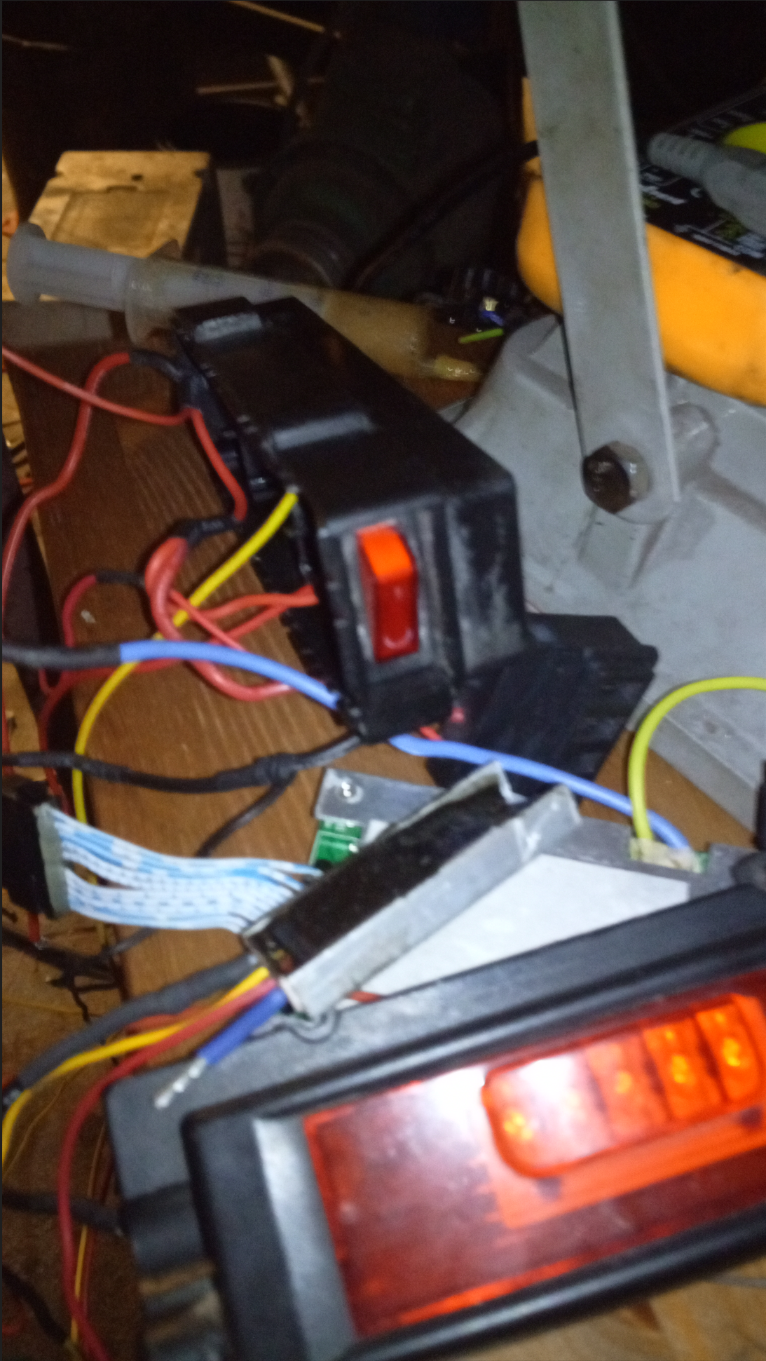

Re: E-kolo
Tady je ještě fotka bms pro 9 článků, a na něm položený spínač, nějaký polovodičový, pro sepnutí baterie a koncového brzdového světla. Se čtyřmi dráty.
Edit: Náhrada za LiPo články jsou 18650, 4x10 článků. Opravuji tak chybu že jde o 4x20 článků, v minulém příspěvku. Jak jsem psal, čekám na BMS z Hadexu na koloběžku, mělo by to dojít někdy asi v úterý. Ta BMS by měla být na 10 článků.3x2000VA-VMP-par, NiCd 24V, 22x210-320Wp, 2x85A-VMPPT, ABC-&-XYZ mypower.cz Ať ti to běží jako hodinky na baterku s čerstvou expirací!

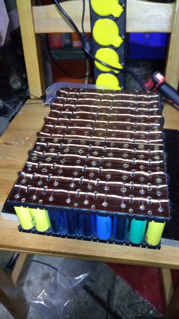

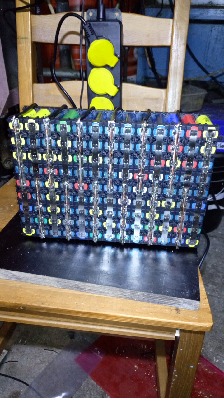

Re: E-kolo
Tak jsem se dostal k bodové svářečce, trocha pertinaxu, pár děr. Baterie na elektrokolo číslo 2 z 18650, zatím v procesu výroby. 48V.

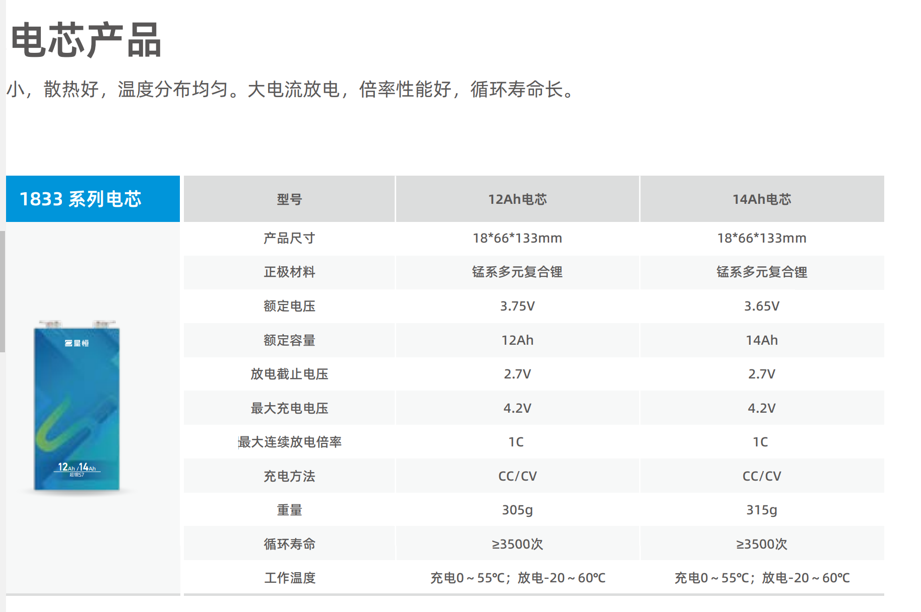

Re: E-kolo
Jen by mě zajímalo, proč všichni bastlí baterky z malých článku 18650, kde jich mají kvanta a práce až nad hlavu, když se dají použít hranaté články třeba 14Ah. Sestavené za chvíli, je to lehčí a levnější. A má to znatelně vyšší cyklickou životnost.
