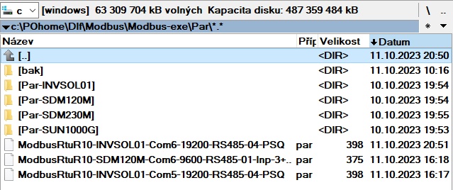

Nové výzvy přinášejí i nové úkoly a abych mohl můj program ModbusRtu10 inovovat, tak jsem zjistil, že ho mohu jedině přejmenovat, což se stalo.
Písmeno R navíc ve verzi programu ModbuRtuR10 znamená, že se jedna o Reader verze nr. 10 ..
Dříve publikované protokoly budou funkční i v nové verzi programu ModbusRtuR10 navíc s jednou novinkou. Protokol Modbus od Green Cell potažmo MUST totiž nepoužívá float formát pro reálná čísla, nýbrž faktorovaný integer formát čísel. Ale v programu ModbusRtu10 atd jsem předpokládal faktorizaci jen u float čísel, takže na čísla typu integer tam ta faktorizace nefunguje.
To jsem opravil v této verzi ModbusRtuR10, kde jsou doplněné i nějaké další funkce, například pro výpis všech příkazů v hexadecimální formě do seznamu, takže ten už není nutné ručně datlovat jako v programu ModbusRtu10.
