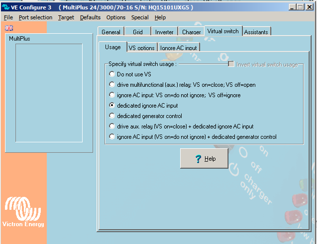

komunikaci s JBD BMS jsem zprovoznil včera, a podle mě DVCC dost dobrý, pěkně to udržuje napětí na baterce podle BMS.
Používám virtual switch a ignore AC, v té jednodušší verzi, rád bych přepínání na grid podle SOC, ne podle napětí.
- Příspěvky: 8279
- Reputace: 1044
Re: dvcc
tohle:
ještě je tam volba nad tím
, a tam je možný nastavit víc parametrů pro vyp/zap, obrátilt logiku přepínání a kdesi cosi, ale to se mi nepodařilo odladit tak jak bych chtěl.Ignore AC input:VS on=do not ignore; VS off=ignore
