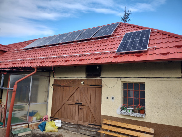

Ahojte,
konecne som dostaval FV tak som vybral nejake fotky ako to dopadlo
Velka vdaka patri uzivatelovi Sisdale za uzitocne rady.
- Menic povodne 1ks neskor pridany dalsi - 2 x SOROTEC REVO VM-II 5,5kW v paralelnom mode
- Panely 5.4kWp - 14xMono HC AmeriSolar AS-6M120-HC 385Wp 2x7S juh
- Baterky 30kWh - (16 x CATL 302Ah LiFePO4 casom prikupene este 16 x EVE 304Ah LiFePO4 ) + 2 x JK BMS B2A20S20P 200A

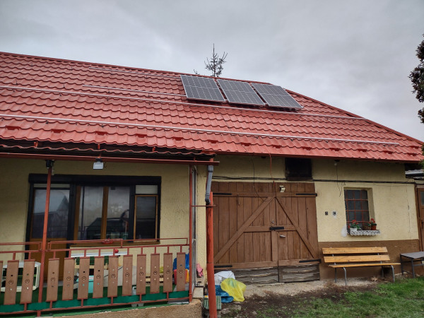

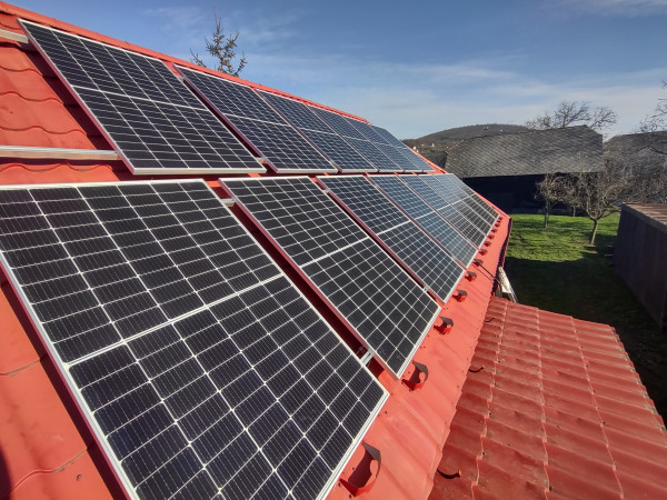

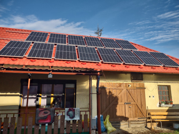

cus, a proc mas mezi panely ty mezery? aby v zime sel dolu hur snih?
- DUGi
- Příspěvky: 70
- Registrován: stř lis 23, 2022 3:29 pm
- Lokalita: Kosice/Michalovce
- Výkon panelů [Wp]: 7000
Re: RD pri Michalovciach, Panely 5.4kWp, Menic 10kW,Baterky
mam tam medzeru akurat tak na nohu aby som tam mohol kedykolvek lozit a mal pristup k panelu zo vsetkych stran.glottis píše:cus, a proc mas mezi panely ty mezery? aby v zime sel dolu hur snih?

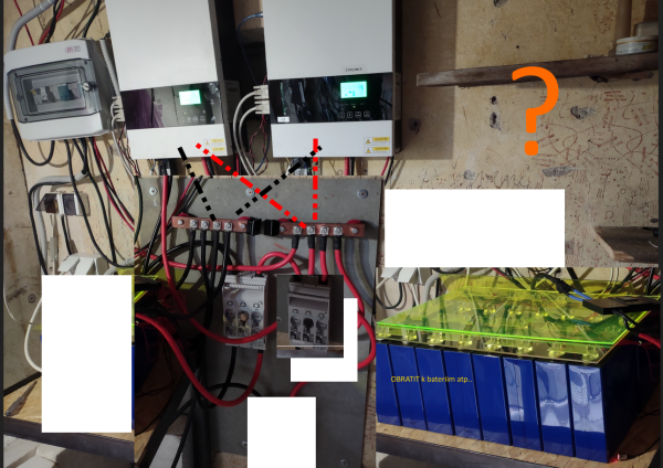

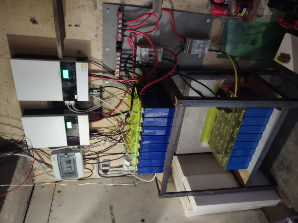

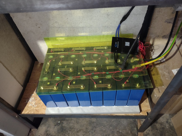

Mezera u panelu neni uplne idelani pro chlazeni panelu.
Baterky bez izoloace a hlavne neni zde fixace proti roztazeni. Jak se jendou nafouknou jiz se nevrati.
Je to jak s zenskou je potreba ji take zafixovat aby neutekla do stran
Pak jeste k tomu rozmisteni menic baterie atp.. Nejak schazi idea .
Osobne bych DC kably zkracoval jak od baterie tak pro menice. Pro mneice je potreba stejna delka .
Na zemeni pouzivas cerny kabel ?
atd..
atd..

Moc pěkné,
taky bych si přál 30 kW v bateriích
Jak říká MartinF - omrkni jak to kdo má a udělej stažení baterek proti jejich nakynutí.
Barva vodičů nebrání provozu, to můžeš učesat později.
A asi učešeš, to člověku nedá míto tak nějak ve stylu vrabčí hnízdo.
Sám jsem bojoval s místem, baterie skončily ve výklenku vedle schodů do sklepa, stroje tamtéž, ale rozvaděče mám "o patro výš" tedy nad stropem těch schodů - ale zase to mám hned vedle domovních rozvaděčů...

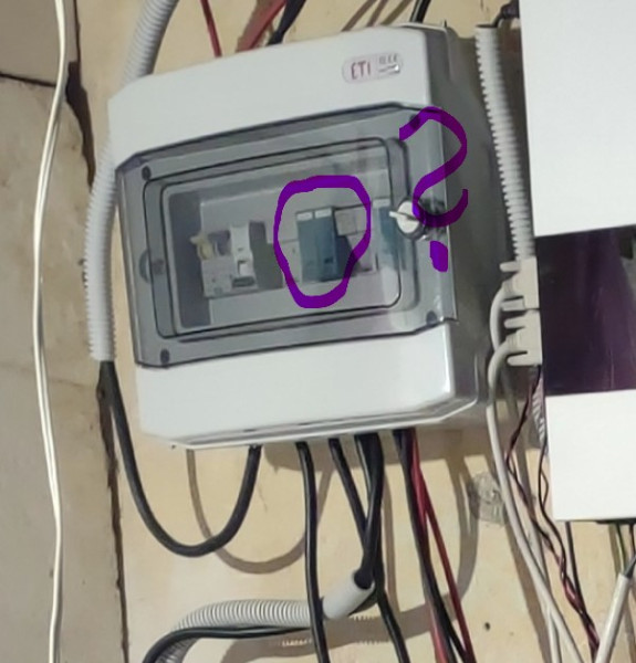

Jak říkáte, provozu to nebrání.

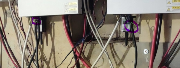

Ale ...... prodřená izolace je razdva a zde DC napětí nebude malé = krásný oblouček když to nastane. Když už dám přepěťovky tak si asi nechci chytat blesk do krabice. Ahá už to chápu, blesk půjde na návštěvu do obytné části domečku. Ona je v té krabici i silová část "z" měničů.
A ten zelenožlutý kabel asi taky někam patří .......

To je este stara fotka zo zaciatku, teraz je to v ciernej UV chranicke.Solarnoob píše:Jak říkáte, provozu to nebrání.
Vdaka za postreh, dam si do zoznamu co mam prerobitKdyž už dám přepěťovky tak si asi nechci chytat blesk do krabice.
problem je, ze dom je stary a vsade je len TN-C, bude treba prerobit cele rozvody na TN-S dalsi bod co mam v zoznameA ten zelenožlutý kabel asi taky někam patří .......

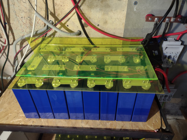

ohladom kompresie som na vazkach lebo su rozdielne nazory, ci to treba alebo nie, tak som to zatial neriesil

Žlutozelený, na rozdíl od všech ostatních vodičů, musí být vždy připojen, na "zem".
To není problém TN-C, to je problém v pochopení toho TN-C. Pracovní vodiče u TN-C jsou fáze a PEN, z toho PEN je žlutozelený, tudíž připojen být musí. Bez ohledu na to, jestli se to bude nebo nebude předělávat.

Myslím, že když to uvádí výrobce v datashitu (CATL), tak to stojí za zvážení:DUGi píše:
≥6000Cycles 25±2°C, cycle test by the standard charge and discharge method under 300±20Kgf preload
EDIT:
Description of service conditions: safety test、cycle life test and pack design need to add preload force, and the
range of preload force of fresh cell is 500N~5000N, the recommended preload tolerance is ±200N

Osobne kompresiu neriešim, pre stacionárne inštalácie a pri normálnom používaní (nabíjanie/vybíjanie do 0,5C) to podľa mňa až taký zmysel nemá, ale je to len môj názor.

Ve vlákně co to řešily nakonec došly k závěru že i blbá smršťovací folie stačí - takže já mám baterky ve folii a jsem za vodou.
Podle mě nějaké stažení to chce aby to drželo v regálu a nenamáhaly se propojky, ale stahovat to nějak fest podle mě nemá cenu.
Podle mě stažení páskou klidně stačí.
