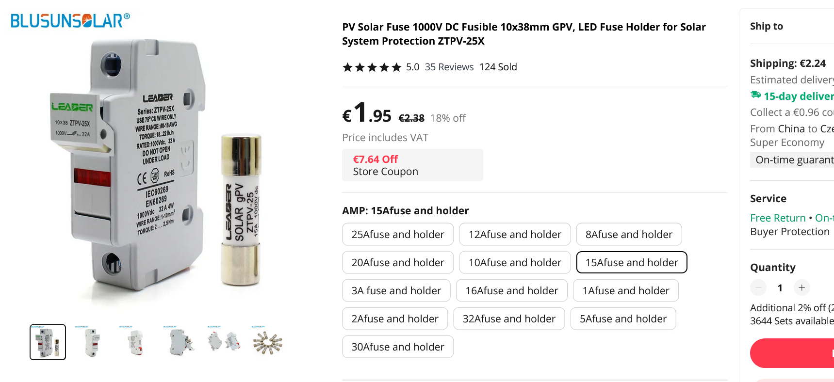

Obvykle běžné solární polistky v jejich držáku, vypadá to nějak takto:
A hodnotu vyšší než je zkratový proud panelu a maximálně takovou, jakou připouští výrobce - to bývá uvedeno na vzadu na štítku panelu. Tady by to mohlo být 15 A nebo 20 A.

Takze kdyz ma jeden panel cca 7,5A a zkratovy proud cca 8,5A tak tady staci pojistka 10 nebo 15A a druhy vykonnejsi panel ma cca 12,9 a 13,5A a tady staci pojistka 15 nebo 20A ? Ten novejsi panel uvadi aximum series fuse rating 25A a ten stary nema nic...
A lze pouzit normalni nozovou ? Budu je mit spojene venku paralelne v nejake male rozvodne krabici, proto pro me nepripada do uvahy ten drzak na DIN listu...

U těch stringu co jsou složené z těch panelů co mají 8,5A tak normálně 10A a u těch 13.5A je běžná hodnota pojistek 16A.
Do 250V držák - odpínač https://www.emas.cz/oez-41013-pojistkov ... c-opvp10-1
Pojistky 10A https://www.emas.cz/oez-40752-pojistkov ... a10-10a-gg
16A https://www.emas.cz/oez-06703-pojistkov ... v10-16a-gg
