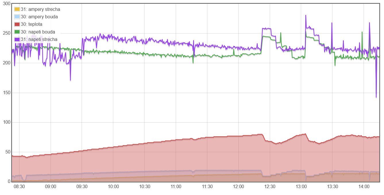

Re: AXPERT MAX II TWIN 11kW-48V problém s MPPT
Ve stringu máš málo panelů v serii. Proudovým přetížením MPPT reglu způsobuješ jeho přehřátí.Pajavk píše:Ahoj, provozuju tenhle měnič ve sklepě a mám problém s přehříváním MPPT.
na jednom stringu mám 6230Wp ale je to na skoro na ploché střeše takže tak 5kWp realně, jsou to dva stringy po 7mi panelech s Voc 287V
druhý string má cca 4000kWp s Voc 330V
problém je, že ten první string je omezený na 4kW s proudem z panelů 19,5A. I když by pole dalo o dost víc, měnič to omezí na 19,5A a víc ani ťuk nepustí. Všude je psáno, že každej mppt vstup má dát 5,5kW
stím souvisí druhej problém, začne narůstat vnitřní teplota měniče a když překročí 80°C oba stringy srazí výkon na 2,5kW. Měnič je ve sklepě žádný vedro tam není, mám sundané vrchní filtry i spodní ten perforovanej plech a stejně se to přehřívá.
Napěťově mám ty stringy v tolerancích, baterka je trakční PB nemá problém si vzít 150A při nabíjení.
Pozorujete někdo něco takového ? nechápu to omezování na 4kW per string podle datashitu má dát 5,5kWp per vstup.
zkoušel jsem oba vstupy přehodit mezi sebou a děje se to stejně.
v příloze průběh napětí teplot a proudů od rána, je tam jasně vidět omezení při překročení teploty, nemáte někdo nějaký nápad čím to je ?
11kw : 2 MPPT vstupy = 5,5kw : 450V =12,3A to je přibližně spočítaný proud pro trvalé zatížení.
To že má omezení proudu na 19,5A je sice hezké ale evidentně není určeno k trvalému provozu.
Potřebuješ 10 panelů s VOC 41V na jeden MPPT vstup.
Když odpojíš jeden string na Boudě a druhý tam ponecháš, tak se podle mne žádné přehřívání konat nebude.

Podle dokumentace je to spise ten trvaly provoz, kdyz tam maji 27 A kazdy a v souctu max. 40 A.

On nekonci na 19.5 A, on konci na 80st.C ... Uz to pisu asi po treti ... Neco je tam blbe, to neni mozne, aby to tak topilo.

v minulý odpovědi jsem ti dal graf kdy to jasně po vystoupání hodinu jelo trvale na 19,5A než se to přehřálo, takže ne teplota to omezí až po čase, ještě předtím to omezuje samotnej regulátor. Než to tu těžkou krabici začnu rozmontovávat hledám prvně jednodušší příčinu jako je chyba ve fw apod.cipis píše:On nekonci na 19.5 A, on konci na 80st.C ... Uz to pisu asi po treti ... Neco je tam blbe, to neni mozne, aby to tak topilo.

To máš špatnou úvahu.
Je 80°C? Začni to omezovat. Je těch 80°C už xx (60) minut? Stáhni výkon a nech to vychládnout.
Z těch grafů to není moc poznat, když nemají stejnou časovou osu, ale tu hodinu jsi tam ukázal jednou, kdežto ty další grafy ukazují, že to jde dolů nedlouho po té, co to dosáhne 80°C. Navíc v jednom z těch grafů je vidět i vysoký odběr na AC straně.
Stále zaměňuješ příčinu s následkem. Tobě to vypíná na teplotu, omezování výkonu mppt je také kvůli teplotě, protože prostě už to má 80.

Re: AXPERT MAX II TWIN 11kW-48V nabíjecí proud
Na tom obrázku, kde je několik grfů najednou je vidět, že proud i výkon rovnoměrně stoupá až do chvíle, kdy teplota dosáhne 80°C (ten čas odpovídá) a potom přestane stoupat, takže se (alespoň podle těch grafů) ten proud nedostane výš kvůli přehřátí - podívej se na ty časy pořádně..
Schválně jsem koukal na svůj měnič a včera jsem měl chvíli nejvyšší teplotu 59°C, ale to bylo v době, kdy okolo něj bylo 26°C, z panelů šlo 4,8 kW a na výstupu měniče bylo 5,7 kW, takže docela slušná zátěž (manželka řádila
). Když nabíjel do baterek 4 kW a spotřeba ny výstupu byla 2 kW, tak se teplota nedostala nad 54°C.
Takže se taky přikláním k tomu, že je tam prostě něco špatně ohledně HW, protože tvůj měnič musí být nadimenzovaný na větší výkon a má tam 6 ventilátorů (já mám 3). V tu dobu kdy se ti přehřál a začal snižovat výkon, jsi tam měl podobný výkony jako já, ale o 20°C vyšší teplotu. A 54°C (moje teplota při výkonu z panelů 6 kW a výstup 2 kW) jsi tam měl v době, kdy jsi odebirál kolem 1 kW a z panelů ti šlo kolem 3,7 kW. Prostě tam je fakt něco špatně..

ventilátory má jen 3 dole, ten úplně vlevo by měl protahovat vzduch přes regulátory MPPT a znatelně z něj horkejch vzduch vyfukuje. Ještě sem nějakej jinej den vynesl do grafu ampér obou stringů + v pozadí teplota, koukni na to.PetrDubi píše:Na tom obrázku, kde je několik grfů najednou je vidět, že proud i výkon rovnoměrně stoupá až do chvíle, kdy teplota dosáhne 80°C (ten čas odpovídá) a potom přestane stoupat, takže se (alespoň podle těch grafů) ten proud nedostane výš kvůli přehřátí - podívej se na ty časy pořádně..
Schválně jsem koukal na svůj měnič a včera jsem měl chvíli nejvyšší teplotu 59°C, ale to bylo v době, kdy okolo něj bylo 26°C, z panelů šlo 4,8 kW a na výstupu měniče bylo 5,7 kW, takže docela slušná zátěž (manželka řádila). Když nabíjel do baterek 4 kW a spotřeba ny výstupu byla 2 kW, tak se teplota nedostala nad 54°C.

Měl jsem za to, že jsem někde viděl 6 fans, když jsem koukal na parametry, ale mohl jsem se překouknout a jsou tam jenom ty 3.
Ten propad v těch cca. čtvrt na dvanáct jak máš kroužek byl mrak nebo to omezil měnič kvůli teplotě (poznal by jsi asi podle napětí na panelech jestli taky klesnulo, tak mrak a jestli naopak stoupnulo, tak měnič) ?
Každopádně ta teplota je prostě na ty výkony a proudy moc vysoká..
Jo a jaká je teplota okolí měniče?

Ty prostě neposloucháš nebo to nechceš slyšet.
Co je nejasného na tom, že systém zjistí, že mu leze do prdele teplota, tak začne omezovat, no a když to už nepomůže, tak to shodí o mnoho víc?
I těch pro tebe alibistických 71°C je strašlivě moc.
Nevím, co pořád chceš slyšet? Že tu má někdo fw, který nahraješ a zázračně se ti přestane zahřívat a všechno pojede jako víno?
V té krabici je něco špatně. Máš záruku, koupil jsi to tady? Jestli ano, tak to reklamuj, před tím ale udělej pár dnů grafy s nominální hodnotou stringů, ne že tam budeš mít, sic teoreticky, podstatně víc, než je ve specifikaci krabice.
Pokud jsi to koupil někde v číně/jiné prdeli, tak jsi v prdeli se zárukou, a musíš se tomu pověnovat sám.

Jinak teda si myslím, že asi všichni vidí, že to pole ani nemá potenciál, jít výše, jak už jsem také dvakrát psal. Vždyť se podívej na tu křivku, ikdyby to nebylo omezené kvůli teplotě, tak ti to přidá jednotky Ampér, ale rozhodně ne násobky. To fyzikálně není ani možné. Ty křivky jsou kopečky, ne velehory.

dole vidím jen tři, dva vpravo a jeden vlevo. Přidal sem tam napětí asi fakt zastínění napětí padlo na obou stringách trochu níž. Teplota okolí je okolo 25°C je to suchý provětrávaný sklep. Okolo měniče je místa také dost není nikde narvaný u skříně apod.PetrDubi píše:Měl jsem za to, že jsem někde viděl 6 fans, když jsem koukal na parametry, ale mohl jsem se překouknout a jsou tam jenom ty 3.

Jasně, takže to byl jenom nějaký mrak.
Každopádně bohužel musím souhlasit s Cipisem, že je tam spíš nějaký HW problém a budeš muset měnič buď reklamovat nebo otevřít a zjistit co je za problém. Když to pojede při těch teplotách co tam máš, taky ti za chvíli odejdou kondíky a tranzistorům/igbt se dost sníží životnost.. Klidně se mohlo stát, že tam při montáži blbě nasadili nebo nepřichytili usměrňovače vzduchu a teď překáží při chlazení, nebo se mohlo stát cokoliv jinýho..
Každopádně když ho takhle budeš provozovat dál, tak to za nějakou dobu skončí poruchou měniče.

Do toho grafu ještě AC výrobu. Někde to vypadalo, že to také teplotě zrovna nepřidá ...
Je to nejspíš špatně chlazené. Bez snímků z kamery se dál nepohneme. Také tam mohla zdechnout část paralelně spojených spínacích prvků, no a bude to jen čím dál horší, jak píše kolega.
Nebo také kecá teplotní čidlo, ale to zjistíš též tou kamerou. Ale když z toho fouká opravdu horký vzduch ...
