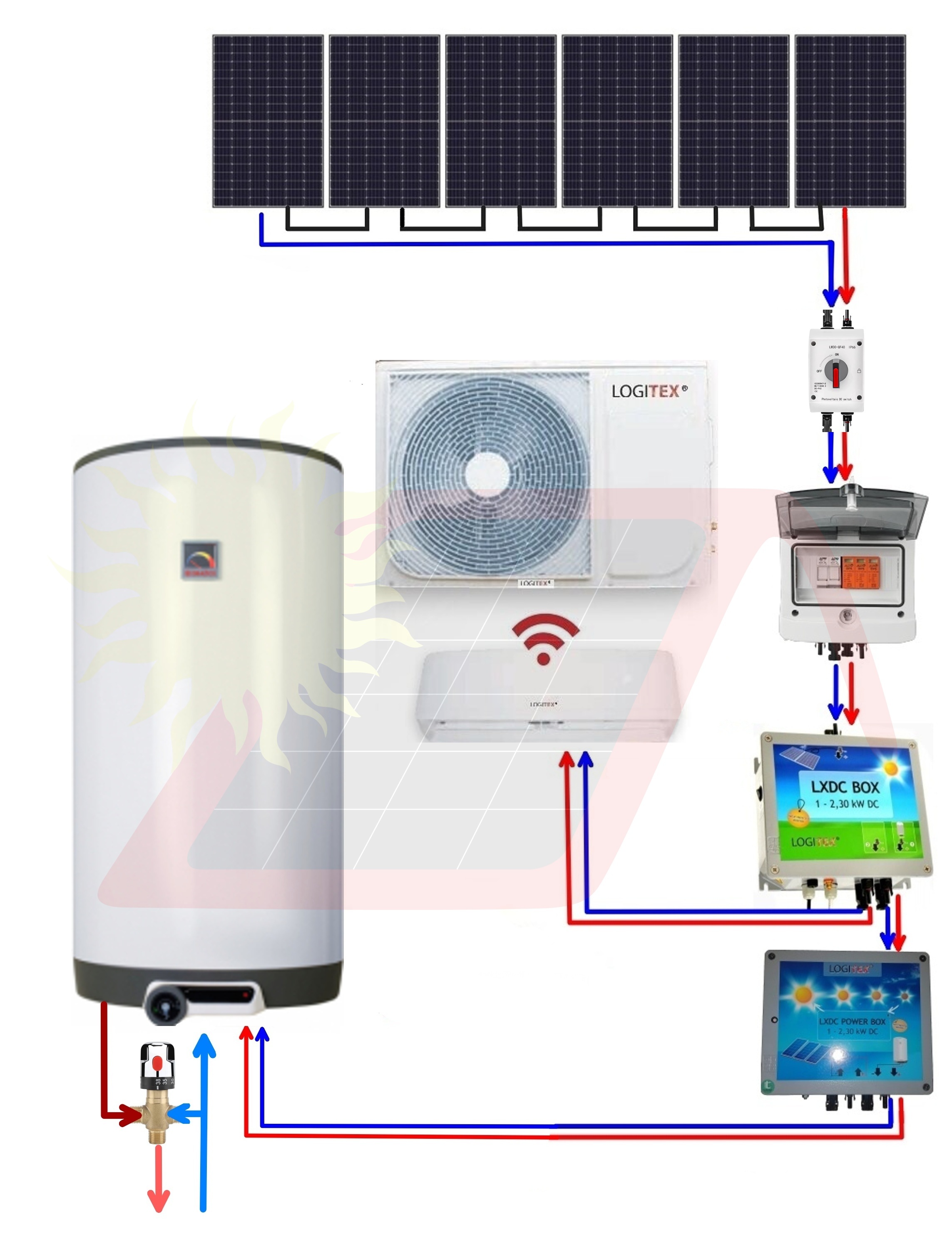

Já si vybral Logitex, pro jeho jednoduchost, možnost měnit sestavu kdykoliv chci (jen MC4 konektory) kvůli možnosti snadno doplnit cokoliv dalšího - opět jen na MC4 - bez složitého rozebírání.
Snadná oprava pokud se něco stane a velký výběr různých komponent pro stavbu na míru.
Připojit Klimatizaci, nebo podlahové topení, nebo volně stojící malé akumulační kamna, nebo ohřívat větší množství vody, jak kdo chce...
A ve finále i snadné využivání přebytků, pokud jsou...

Na schematu je Bojler DZD/Logitex se dvěmi spirálami. AC a DC.
Každá spirála má svůj termostat.
Pracují nezávisle na sobě, mohou být zapnuté oba nebo jen jeden.
Termostat DC (pro fotovoltaiku) ovládá LXDC BOX 1-2,3kW který zapíná nebo vypíná nebo přepíná energii z FV-panelů může být na maximum tj.74-75 Stupňů.
Termostat AC - ze sítě - může být vypnutý, nebo udržovat potřebných 38 Stupňů.
Dále je na obrázku MPPT Regulátor POWER BOX 1-2,3kW který lze koupit samostatně.
Nezávislé porovnání MPPT regulátorů od pánů Ing. Petr Wolf, Ph.D., Ing. Pavel Hrzina, Ph.D.
Univerzitní centrum energeticky efektivních budov, ČVUT v Praze je zde : LXDC BOX 1-2,3kW jako jediný na trhu umí přesměrovat enrgii ve své původní podobě, po ohřátí zásobníku vody, k dalšímu využití, zajímám se a prodávám i ostatní systémy, jen říkám - že já si vybral tento a proč.
Samozřejmě má všechny potřebné certifikáty a testy a schválení.
Sestava na schématu stála zákazníka kompletní včetně FV-panelů, střešní konstrukce, hotové kabeláže... prostě všechno včetně dopravy a DPH - BEZ MONTÁŽE - 76.800 Kč s tím že jsem mu to nanosil do garáže, protože jsem to vezl osobně.
Ano, je to dražší skládačka, ale pořád jen skládačka, stačí přivrtat ke zdi a ,,nacvaknout" MC4 konektory.
Tohle zvládne opravdu každý...
