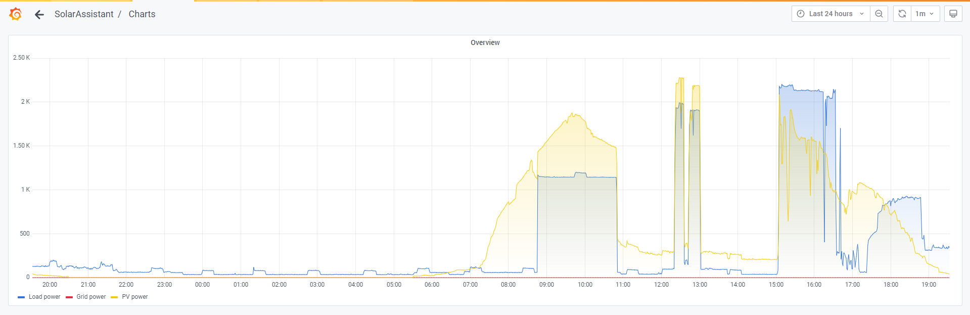

Podle mě pes je zakopaný v těch bateriích... Protože mě se musty chovají uplně v pořádku oba kousky.
Přidávám grafy jak se chovají úplně normálně. Prostě ta kombinace těch baterek je nevhodná... A hlavně prodávat uzavřené lifepo4 v plastu bez bluetooth je nesmysl absolutně člověk pak nemá kontrolu nad baterkou jako takovou.
