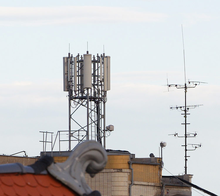

Zkus se podívat, jak ti doopravdy vychází "s" pro oddělené uzemňovací soustavy. Možná se nebudeš stačit divit, jak je to strašně moc. Například pokud bude odpor uzemnění 5 Ohm - to je spíš teorie u nějakejch tyčí - tak při 100kA blesku ti vznikne rozdíl napětí mezi těmi soustavami minimálně 500kV. Na to jistě 30cm nestačí. ty stačí na to, aby nepřeskočil oblouk díky rozdílu napětí daným impedancí těch pár metrů AlMgSi. A hlavně, ty musíš zajistiti i vzdálenost uzemnění tak, abys nezabil všechny okolo, díky proudu, který bude mezi těmi sítěmi protékat. Doporučuju přestat s vymýšlkením něčeho, co se ukázalo jako chybné řešení už před více než 50-ti lety (samostatné uzemnění pro napěťové chrániče) . Uzemňovací soustava pouze jedna, a vše pečlivě připojit na ekvipotenciální sběrnici. To je to hlavní kouzlo, které se doplní menšími kouzly jako jsou přepěťové ochrany. A jako poslední dporučuju exkurzi k nejbližšímu bodu místního telefonního operátora, kde je jasně vidět, jak je důkladně pospojovaný všechno se vším a jak tlustejma drátama...

OK, tak je to blbost, mozem hladat inspiraciu naozaj radsej u tych BTS..
Par domov vedla mna, co sm bol na prechadzke, nechapem kedy nahodili panely na strechu, ved nonstop prsi.. nemaju tam ani jeden bleskozvod, to su 2 domy nalepene na seba. Som zvedavy ako to doriesia..
Tazko sa hlada inspiracia, ked neviem kde sa inspirovat, ale ta BTS dava logiky, tam si operator da zalezat, lebo skody by boli velke, ale to aj v beznom praobycanjom RD, ved ked si vezmem, pracka rura indukcia chladnicka*2 tv pc notebook kamery, a hlavne DATA V PC.. to je 5-10x viac, ako HVI hromozvod napriklad..
Ten operator, on asi nema tenky 8m AlMgSi, ze? Pomoze hrubsi, alebo aj on ma len 8mm ?
